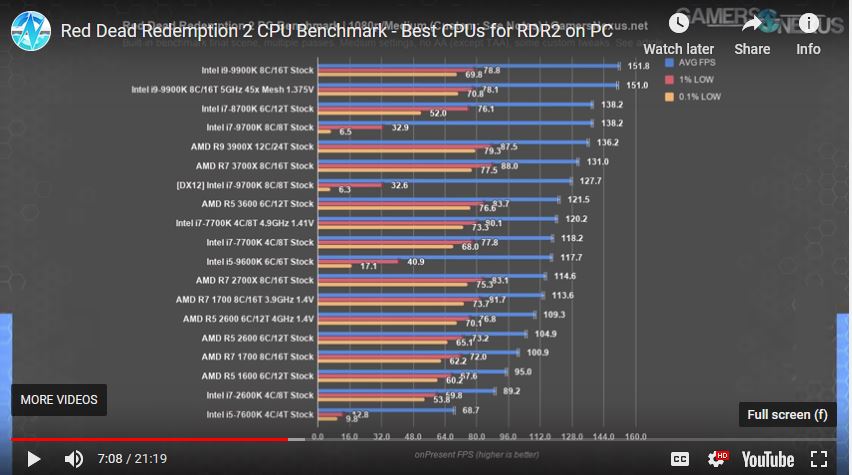

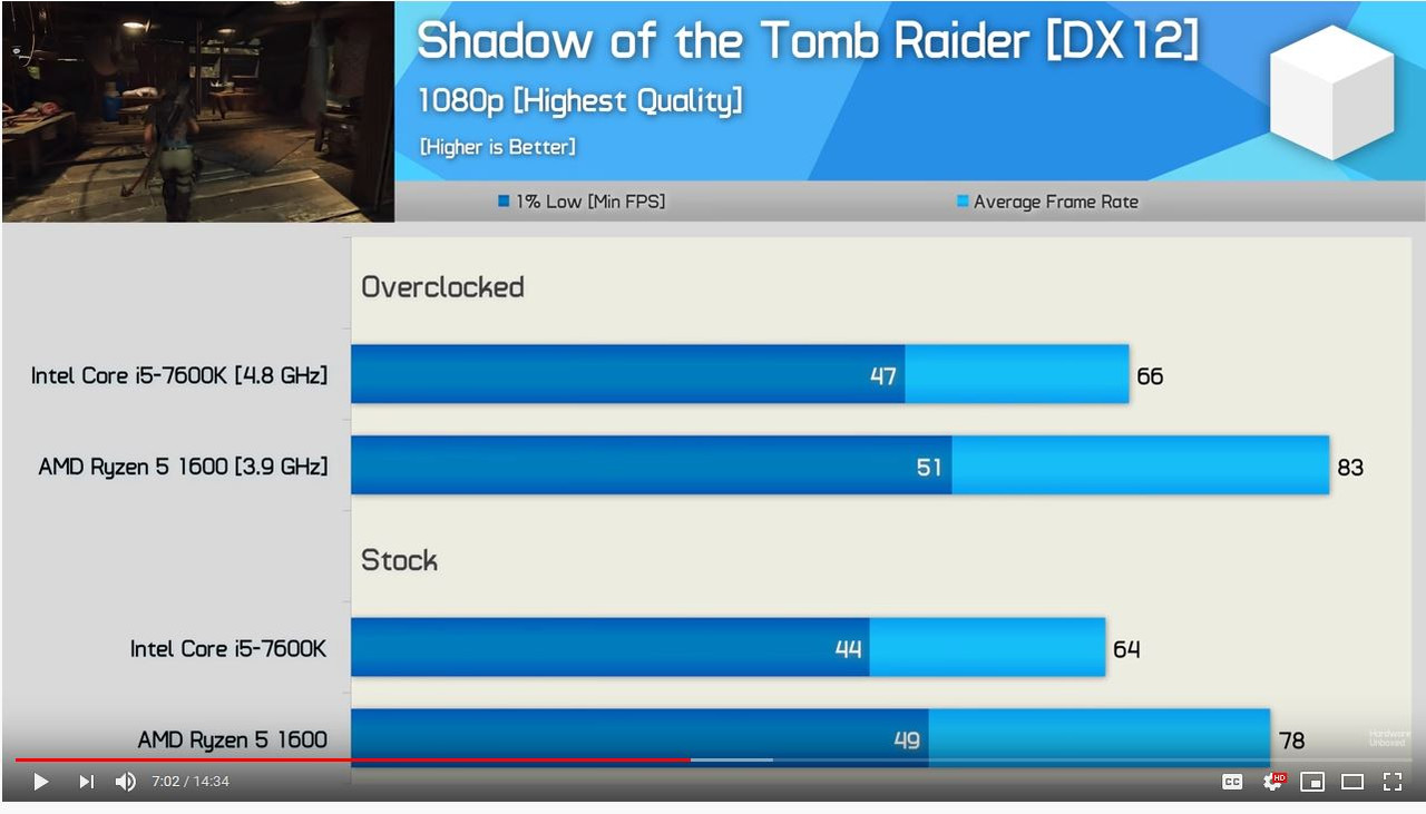

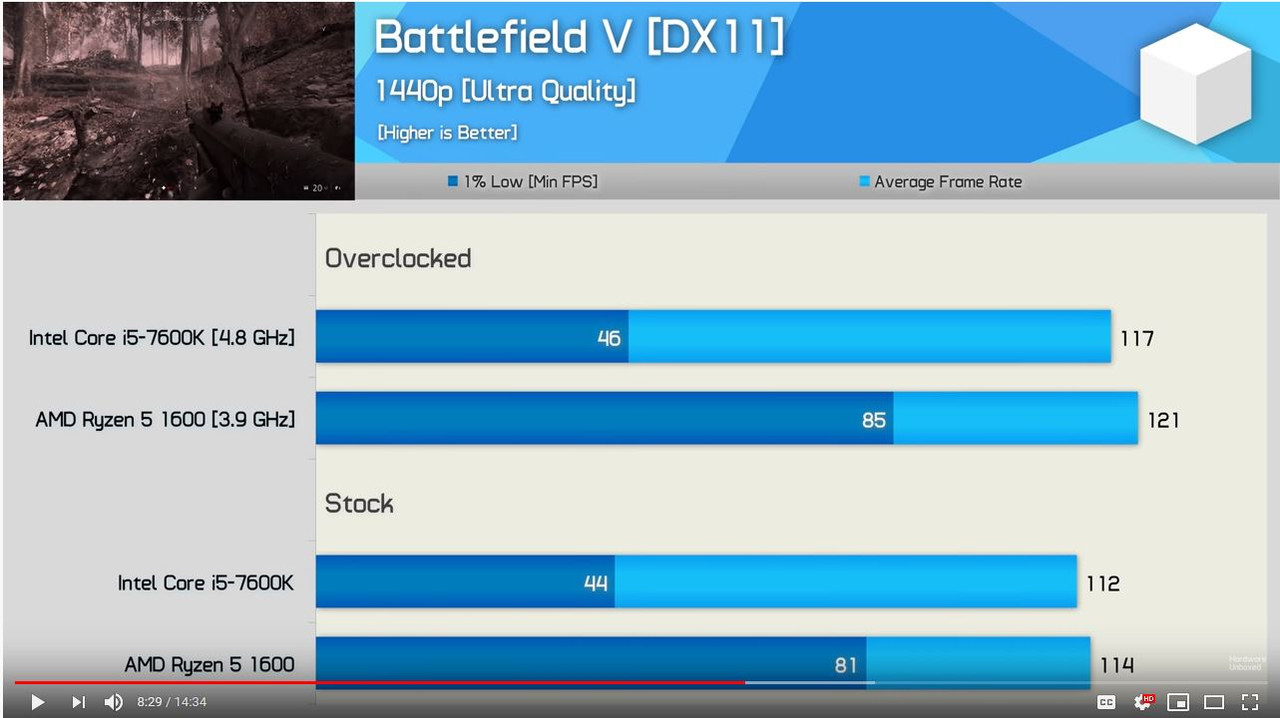

Ο ρυζις σε στοκ είναι πάνω από 7600k σε αυτόκαταστροφή Mode. Αλλα αφού έχει ipc core 2 duo δεν μας κάνει.
