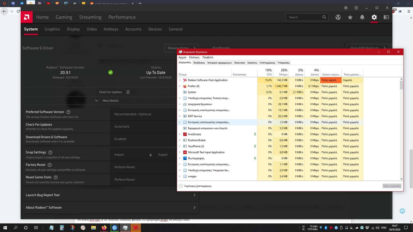

Λοιπόν ακόμα με τον 9.1 πάλι μου κρατάει ψηλα τον επεξεργαστή. Ο μόνος τρόπος να σταματήσει είναι είτε να κάνω επανεκκίνηση και να μην ανοίξω τίποτα απο radeon είτε να το κλείσω τελείως.

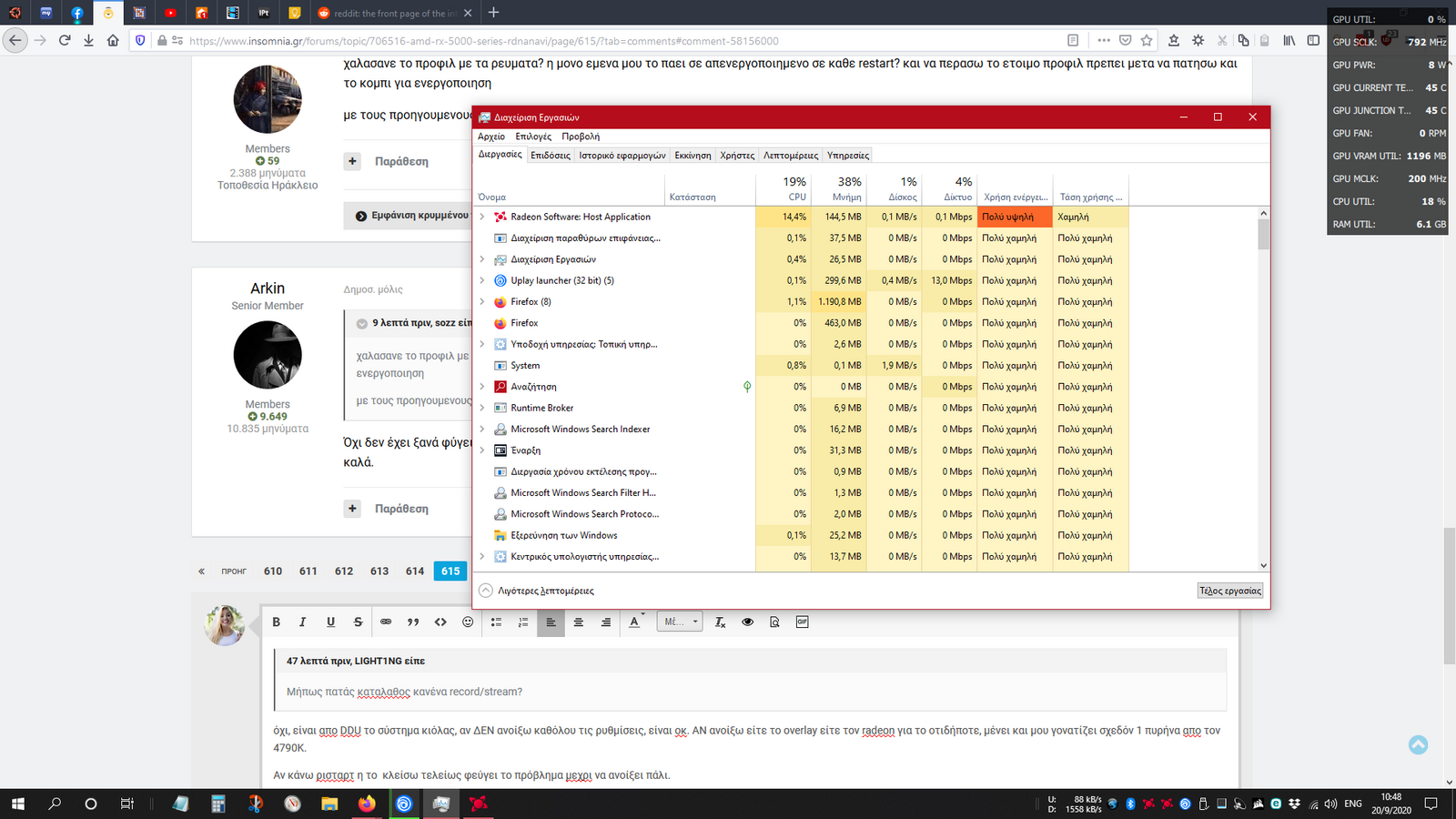

όχι, είναι απο DDU το σύστημα κιόλας, αν ΔΕΝ ανοίξω καθόλου τις ρυθμίσεις, είναι οκ. ΑΝ ανοίξω είτε το overlay είτε τον radeon για το οτιδήποτε, μένει και μου γονατίζει σχεδόν 1 πυρήνα απο τον 4790Κ.
Αν κάνω ρισταρτ η το  κλείσω τελείως φεύγει το πρόβλημα μεχρι να ανοίξει πάλι.
win10 2004 ενημερωμένα όλα.
