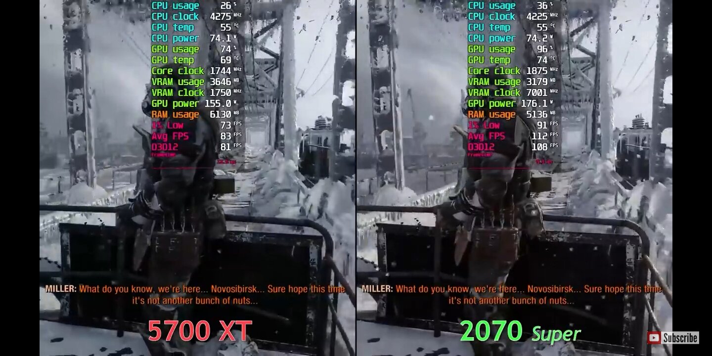

Μπορείς να δοκιμάσεις το ίδιο κόλπο στο Metro Exodus? Αν παρατηρήσετε προσεκτικά ενώ τερματίζει 96+% το gpu usage της 2070S, στη 5700ΧΤ είναι 70%~ average. Το επιβεβαιώνω και γω αυτό σε DX12 όταν το έπαιζα. Σε DX 11 νομίζω τερμάτιζε.
Αν θες να το δοκιμάσεις, chapter: The Dead City
( beware spoilers όμως )
Επεξ/σία από 7nisiotis
Δεν το εχω το metro exodus ισως να εχει καποιο θεμα με navi σε dx12 με τους νεους drivers? Θυμαμαι ηταν πολυ πιο κοντα με 2070 super σε αυτο το παιχνιδι.

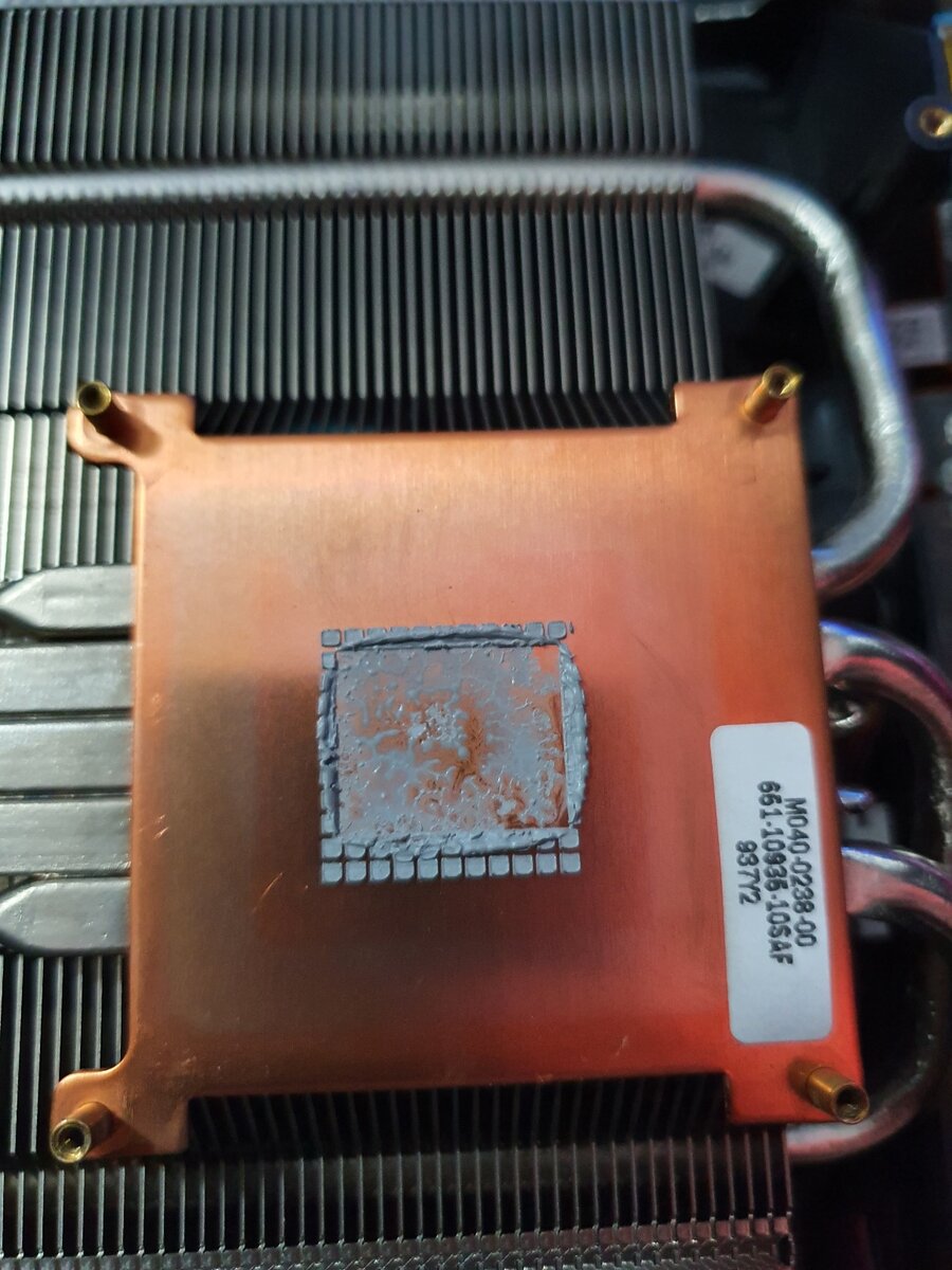

Αυτό θεωρείται καλή χρήση πάστας?
Δεν ειναι "λίγο"?
Την άνοιξα γιατί στο πλαίσιο είπαν ότι πρέπει να την στείλουν αντιπροσωπεία, τουλάχιστον 2-3 εβδομάδες.
Λίγο? Μάλλον πολύ θα έλεγα, αν και τελευταία που κοίταζα για watercooling όλοι λέγανε ότι είδαν καλύτερα αποτελέσματα με spread παρά με σταυρούς / τελείες.
2 ώρες πριν, Luciddream είπε

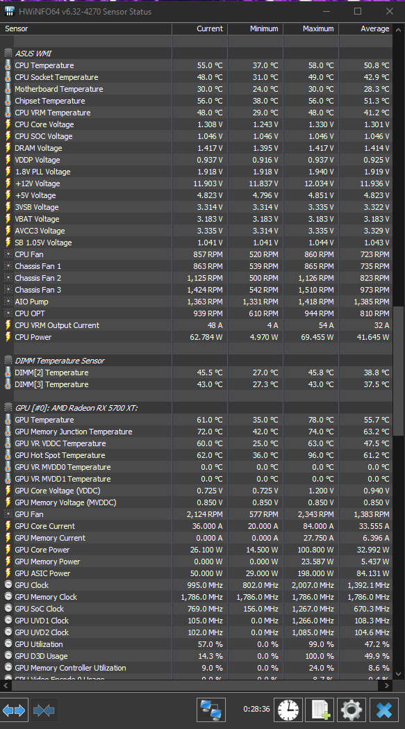

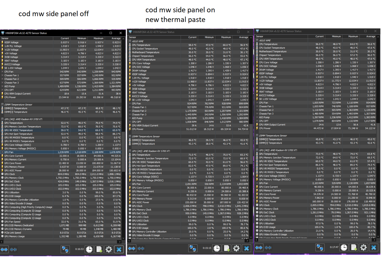

πολυ my ass. Ειμαι 10-15 βαθμους κατω. Τωρα επαιξα ενα match plunder (cod warzone) και τα temps δεν συγκρινονται καν με το side panel off απο προηγουμενο screenshot.
Το παρακολουθουσα οσο επαιζα, 70-72 βαθμους. Πριν εφτανε και 84 στο gameplay (τα max ανεβηκαν στιγμιαια στα Loading screen ακι στο τελος στο scoreboard για καποιο λογο)

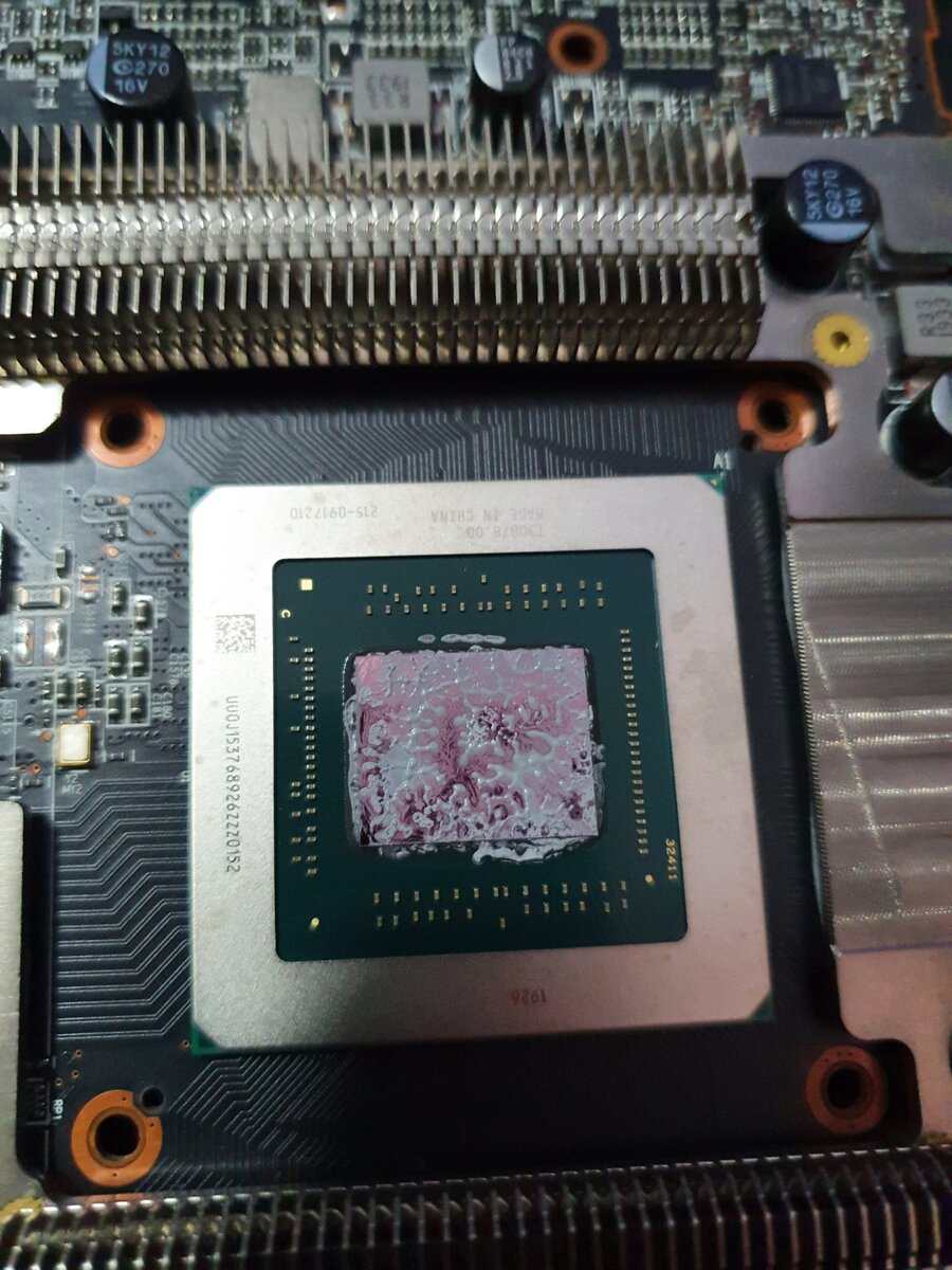

Αυτο που πιστευω ειναι οτι η παστα ναι μεν επιανε σχεδον ολο το die, αλλα δεν εφτανε στο παχος και ειχε κενα αναμεσα με τον χαλκο. Τωρα εκανα δοκιμες πριν την βιδωσω, με "x" πηγε παντου+λιγο εφυγε στα πλαγια, αλλα και το die Και το σημειο που ακουμπουσε στο χαλκο ηταν γκρι και οχι αυτο το πραγμα στην παραπανω φωτο. Προφανως αφου ειδα πως απλωθηκε, το σκουπισα και εβαλα εκ νεου παστα.
Ναι δεν εννοούσα ότι είναι σωστά τοποθετημένη, απλά σαν ποσότητα φαίνεται πολύ 😛 Μπορεί να είναι και η ποιότητα της πάστας κακή πάντως, όχι μόνο η τοποθέτηση. Παρόλα αυτά βλέπω στα max έχεις μόνο 1 βαθμό διαφορά και στο average έχεις 84watt vs 130watt και 1750 clock vs 1400 clock, δεν είναι και εύκολο το comparison... εννοείται μακάρι να λύθηκε το θέμα.
Επεξ/σία από Luciddream
54 λεπτά πριν, Luciddream είπε
Δοκιμασα αλλα 2 games. Θυμαμαι οτι στο 1ο ss ειχα κανει reset τα logs πριν ξεκινησει το game. Δεν ξερω ομως γτ δεν πιανω παλι avg 150, αλλα οσο παιζω, 150+ ειναι. Ισως να το ειχα κανει reset με το που μπηκα στο game, ενω αυτα τα 2 τα εκανα οσο αναζητουσα. Παντως ναι, τα avg δειχνουν καλυτερα
Η πάστα δε γίνεται να είναι πολύ η λίγη πάντως, τα dots μπαίνουν με μηχάνημα λογικά και είναι συγκεκριμένη ποσότητα. To πρόβλημα είναι ότι για κάποιο λόγο όταν κούμπωσε στην φάμπρικα δεν άπλωσε ομοιόμορφα όπως θα περίμενε κάποιος αν υπήρχε επαρκής πίεση και είχες σημεία στο chip που δε τα κάλυπτε. Δε νομίζω να είναι στραβό το plate γιατί μετά που έβαλες νέα πάστα διορθώθηκε το θέμα.
