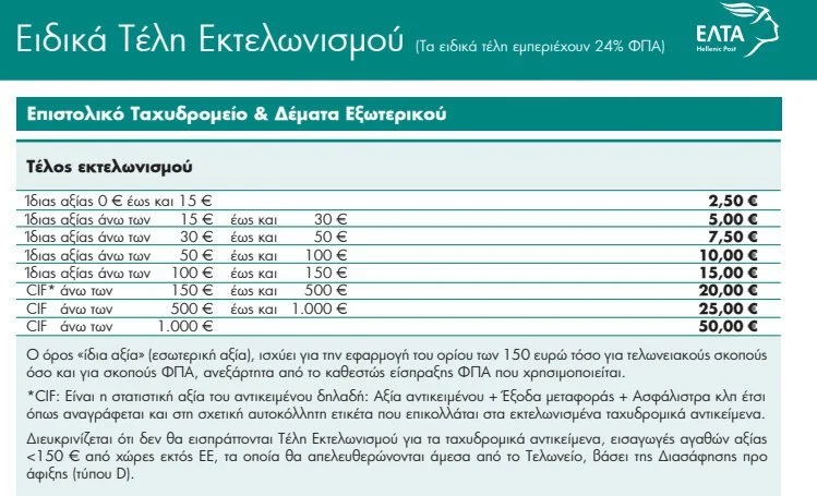

ghostrider Δημοσ. 30 Μαρτίου 2023 Δημοσ. 30 Μαρτίου 2023 8 ώρες πριν, soterman είπε Καλησπέρα σε όλους, Θέλω να αγοράσω ένα εξάρτημα ποδηλάτου από τις ΗΠΑ αξίας 115 δολλαρίων συν 30 τα μεταφορικά. Η εταιρία θέλει να στείλει με FedEx, οπότε ρωτάω πως μπορώ να μάθω πόσο μακρύ θα είναι το πόσο θα έρθει το τελωνείο;... Τα πάντα θα δηλωθούν κανονικά, περιγραφή, αξία κτλ. Έχει καμιά αξία να ζητήσω USPS, θεωρητικά στην Ελλάδα δεν θα χρεωθεί μεροκάματο για τον εκτελωνισμό, σωστά; https://www.fedex.com/el-gr/billing/duty-tax.html#undefined δες εδω αν βοηθαει. αν και δεν πιστευω οτι θα ειναι τοσο λιγα. DHL που ειχα δει ενα pdf νομιζω ξεκιναγε απο 50αρικο USPS λογικα οταν φτανουν ελλαδα τα αναλαμβανουν τα ΕΛΤΑ με γνωστες χρεωσεις. 1

sakisgri Δημοσ. 30 Μαρτίου 2023 Δημοσ. 30 Μαρτίου 2023 (επεξεργασμένο) 13 ώρες πριν, Dune21 είπε Ρε παιδιά δώστε τα φώτα σας. Αγορά από Αγγλία γύρω στα 64 ευρώ μέσω ΕΒΑΥ πλήρωσα "ΤΕΛΗ ΕΛΤΑ ΓΙΑ ΤΟΝ ΕΚΤΕΛΩΝΙΣΜΟ" 7,5 ευρώ νομίζω αδίκως. Στο τιμολόγιο έλεγε: είδος 38,00 + 10,00 μεταφορικά = 48,00 + 6% VAT Ebay Collected (2,88) = 50,88 GBP Υπήρχε και το έντυπο CN22 του πωλητή, στο οποίο όμως δεν φαινόταν η VAT. Ο τελωνειακός για αυτό με χρέωσε τα 7,5 ? Γνωρίζω ότι αγοράζοντας από ebay και ειδικά από Αγγλία σου χρεώνει αυτόματα το φόρο το ebay και περνά τελωνείο κανονικά χωρίς χρέωση. Κάνω λάθος; Η Αγγλία πλέον ειναι τρίτη χώρα και περνάει τελωνείο. Αλλά και από Ebay Ευρώπη να παραγγείλεις πιο πιθανό πάλι θα περασει τελωνείο, αν και δεν θα έπρεπε. Αν περασει τελωνείο θα πληρωσεις αυτά που γράφει ο τιμοκατάλογος που ανέβασε ο φίλος πιο πάνω. Μόνο από Aliexpress/Banggood ειναι σίγουρο δεν θα περασει τελωνείο (μεχρι 186€ τελική τιμή) γιατι πάνε πρώτα σε άλλη Ευρωπαϊκή χώρα (Ουγγαρία/Ολλανδία) και περνάνε εκεί τελωνείο πριν έρθουν Ελλαδα. Επεξ/σία 30 Μαρτίου 2023 από sakisgri 2

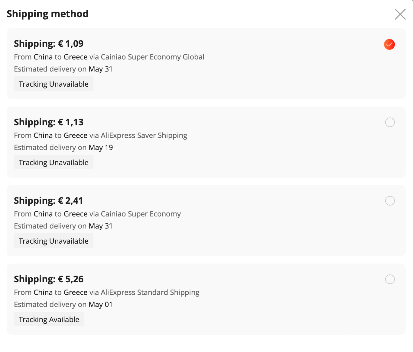

soiramk Δημοσ. 1 Απριλίου 2023 Δημοσ. 1 Απριλίου 2023 Σίγουρα έχει ξανά απαντηθεί και συγγνώμη. Από Ali ποιες από τις παρακάτω μεθόδους γλιτώνεις (ή έχεις τις περισσότερες πιθανότητες να γλιτώσεις) το τελωνείο;
Nnoutas Δημοσ. 1 Απριλίου 2023 Δημοσ. 1 Απριλίου 2023 4 λεπτά πριν, soiramk είπε Σίγουρα έχει ξανά απαντηθεί και συγγνώμη. Από Ali ποιες από τις παρακάτω μεθόδους γλιτώνεις (ή έχεις τις περισσότερες πιθανότητες να γλιτώσεις) το τελωνείο; Για 100%αποφυγή εγώ επιλέγω aliexpress saver shipping και aliexpress standard shipping. 1 1

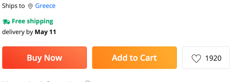

soiramk Δημοσ. 1 Απριλίου 2023 Δημοσ. 1 Απριλίου 2023 Σ' ευχαριστώ. Σε αντικείμενο που λέει free shipping και δεν δίνει επιλογές, απλά το ρισκάρεις (αξία €0,45); Και κάτι ακόμα, αν πάρω 2 αντικείμενα και το ένα με aliexpress saver shipping και το άλλο με free shipping χωρίς επιλογή, καλύτερα να τα κάνω δύο (2) ξεχωριστές παραγγελίες για να μην έχω θέμα με τελωνείο ή τα βάζω στο ίδιο καλάθι;
sakisgri Δημοσ. 1 Απριλίου 2023 Δημοσ. 1 Απριλίου 2023 15 λεπτά πριν, soiramk είπε Σίγουρα έχει ξανά απαντηθεί και συγγνώμη. Από Ali ποιες από τις παρακάτω μεθόδους γλιτώνεις (ή έχεις τις περισσότερες πιθανότητες να γλιτώσεις) το τελωνείο; Κανένα από αυτά δεν θα περασει τελωνείο όλα θα έχουν την ίδια πορεία, Κίνα - Ουγγαρια - Ελλαδα. Απλώς τα Cainiao πολλές φορές έχουν μεγάλη καθυστέρηση, τα Aliexpress έρχονται πιο γρήγορα. Αλλά αν πρόκειται να πάρεις πάνω από ένα προϊόν κανε όλες τις παραγγελίες ταυτόχρονα η σε 2 μέρες το πολύ διαφορά, έτσι θα γίνει ενοποίηση δεμάτων, και θα αναβαθμιστεί σε Aliexpress standard shipping θα σου έρθει ένα δέμα και συστημένο και πιο πιθανό με courier (ACS/Γενική ταχυδρομική, ανάλογά το tracking number που θα πάρει το δέμα σου) σε 20 μέρες. Δες εδ αν θες τα γράφω όλα αναλυτικά (σελίδα 294) 1 λεπτό πριν, soiramk είπε Σ' ευχαριστώ. Σε αντικείμενο που λέει free shipping και δεν δίνει επιλογές, απλά το ρισκάρεις (αξία €0,45); Και κάτι ακόμα, αν πάρω 2 αντικείμενα και το ένα με aliexpress saver shipping και το άλλο με free shipping χωρίς επιλογή, καλύτερα να τα κάνω δύο (2) ξεχωριστές παραγγελίες για να μην έχω θέμα με τελωνείο ή τα βάζω στο ίδιο καλάθι; Λογικά αυτά που γράφουν free shipping ειναι από προσφορές choice και έρχονται με Aliexpress τρόπο αποστολής, και ειναι safe. 1 1
