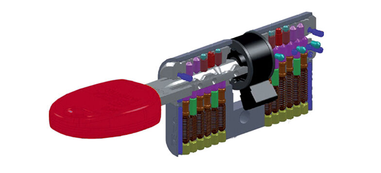

Αν είναι όντως, από αυτή την εταιρία η πόρτα, λογικά μιλάμε για sts 70. ( Έβαλα εικόνα παρακάτω)
Δεν ξέρουμε την ιστορία, για αυτό ας μην βγάζουμε συμπεράσματα. Μπορεί ο ιδιοκτήτης να μην είχε κλειδώσει ή μπορεί να ζήτησε ότι πιο φθηνό...
*** Καλό είναι να σβήσουμε τα ονόματα των εταιρειών***
κι εγω νομιζω οτι ειναι ο STS70 αλλα δεν μπορω να βρω ενω κλειδι για σιγουρια...
η πορτα ηταν κλειδωμενη μεχρι τελους & βρεθηκε ξεκλειδωτη, αυτο ειναι 100% δεδομενο.
το πακετο (ως αντικατασταση με iseo κλειδαρια + καποιο defender) ξεχωριστα απο την πορτα, πωλειται 250€ με ενημερωσαν προσφατως - αν και εγινε προσπαθεια απο το καταστημα να διαλεξω αλλον κυλινδρο.
φυσικα αν μιλαμε για προσωπικο προφιλ iseo r50 - που απλως καποιος το ονομασε sts70 θα εχουμε κι αλλα κρουσματα πολυ συντομα μιας κ ο κυλινδρος εχει γινει σουρωτηρι οπως εχω γραψει εδω και πολυ καιρο.
υγ - δεν εχω ακουσει τιποτα για iseo r90..αν παλι πεσει στην αντιληψη σας κατι τετοιο, καλο θα ηταν να μας ενημερωσετε.
το πακετο (ως αντικατασταση) ξεχωριστα απο την πορτα, πωλειται 250€ με ενημερωσαν προσφατως - αν και εγινε προσπαθεια να παρω αλλον κυλινδρο.
φυσικα αν μιλαμε για προσωπικο προφιλ iseo r50 (που απλως καποιος το ονομασε sts70 θα εχουμε κι αλλα κρουσματα πολυ συντομα) !
Εγώ έτσι όπως τον βλέπω r50 είναι! Αλλιώς r7.

Εγώ έτσι όπως τον βλέπω r7 ή r50 είναι!
r7 δεν ειναι γιατι η κοκκινη μπιλια δεν ειναι με μυτη κατω αλλα σαν ποτηρι οποτε υποθέτω πως μοιαζει με r50 που η μπιλια ειναι εξουσα του κλειδιου.
Φίλε μου, μάλλον κάτι βρήκα!!!
R11!
Τσεκαρε το και πες μου.
R11!
αυτος ο r11 μου φαινεται πιο πιθανο να ειναι το θεμα μας ετσι οπως βλεπω τα γραμματα επανω στο κλειδι.
περιμενουμε μηπως καποιος μας δειξει το κλειδι του STs70...
υγ - πρωτη φορα μαθαινω οτι υπαρχει ΚΑΙ iseo R11..o οποιος οσο τον κοιταω μου μοιαζει με iseo R50...
Επεξ/σία από mclein²
14 λεπτά πριν, mclein² είπε
Ωραία, νιώθω για 2η φορά περήφανος που ήξερα κάτι που δεν ήξερες 😂
