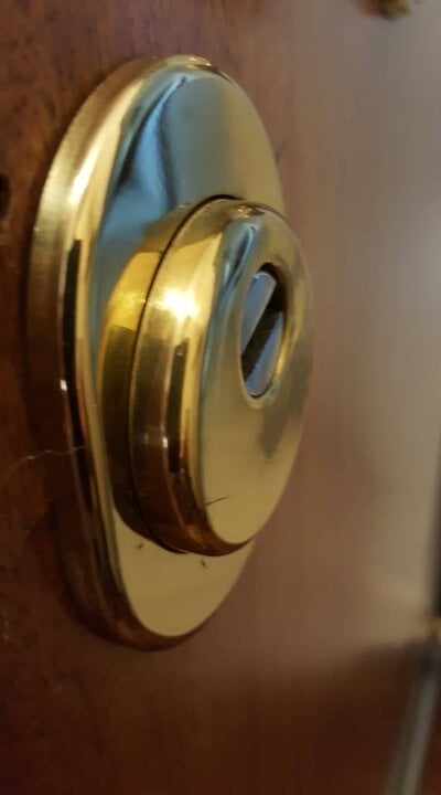

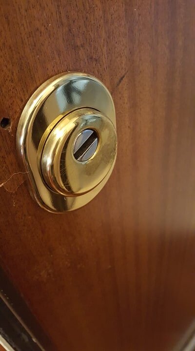

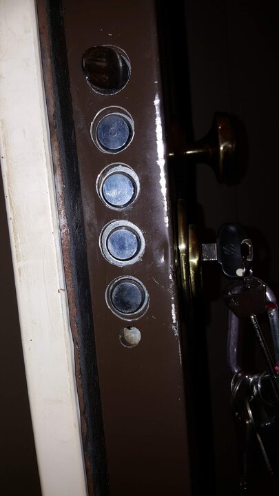

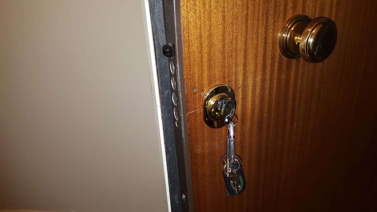

Εχω ενα προβληματισμό και θέλω μια άποψη.. Εβαλα πρόσφατα τον ISEO R50 (πρίν ανακαλύψω το κατατοπιστικότατο νήμα σας εδώ) σε νοικιασμένο σπίτι. Με αυτά που διαβάζω για αυτόν προβληματίζομαι αν θα είναι καλύτερο να τον αλλάξω ή να βάλω ενα μαγνητικό defender ωστε να μήν μπορεί κάποιος να τον πειράξει. Και στις δύο περιπτώσεις θα χρειαστώ τουλάχιστο 4 κλειδιά (οικογένεια γαρ...) και 4 μαγνητάκια για το defender οπότε το κόστος ανεβαίνει σε κάθε περίπτωση. Τί θα προτείνατε με περιορισμένο προυπολογισμό ? Κάθε συμβουλή δεκτή προκειμένου να νιώσουμε πιο ασφαλείς !
Η περιοχή που είμαστε είναι η Πεύκη και την προηγούμενη εβδομάδα επισκέφθηκαν το διπλανό μας διαμέρισμα που είχε κλειδαριά cisa τρίαινα...και η είσοδος επίσης ασφαλείας τρίαινα. χαμπάρι δεν πήραμε.... προφανώς έμπειροι κλέφτες...
Στις φωτο που ανέβασα φαίνεται η κλειδαριά (με το προηγούμενο κλειδί) ωστε να έχετε μια εικόνα και το defender που έχει αυτή τη στιγμή. Ευχαριστώ.

Προσωπικά πιστεύω πως μια αλλαγή κυλίνδρου είναι αρκετή στην περίπτωσή σου. Από DCK και πάνω, θεωρώ πως θα είσαι κομπλέ.

καλο θα ηταν ν'αλλαξεις τον κυλινδρο με κατι πιο safe μιας κ r50 η αστυνομια εχει καταγεγραμενα 2 ή 3 περιστατικα στην περιοχη σου.
το μαγνητικο σιγουρα θα παει 130€++ γιατι βλεπω η πορτα ειναι αρκετα παλια & σιγουρα μεσα εχει αρκετα πραγματα που πρεπει με το ποτηροτρυπανο ν'αφαιρεθουν αφου αυτο που εχεις ειναι αρκετα στενοτερο του MRM29.
απο τη στιγμη που εδωσες ηδη τουλαχιστον 80€ για τον r50 ισως να εκανες μια βολτα στο συναδελφο που περασε/πουλησε τον κυλινδρο να του πεις αν μπορεις να επωφεληθεις απο την επιστροφη του & να παρεις καποιον αλλο απο τον ιδιο. πχ να στον κρατησει 20€-25€ και να σου δωσει εναν καινουριο αλλης μαρκας. φυσικα πρωτα θα τον ρωτησεις ποσο κανει ο νεος & υστερα του λες για επιστροφη.

η τρυπα που φαινεται στη φωτο, τι εξυπηρετει ή πως εχει προκυψει ;
μηπως η προηγουμενη κλειδαρια χρηματοκιβωτιου (cisa) πριν αλλαχθει σε νεου τυπου, κολλησε/μπλοκαρε κ επρεπε να τη διαρρηξουν ;;;
οπως καταλαβαίνω προτείνεις αλλαγή κυλίνδρου κλειδαριάς μιας και πράγματι το κόστος για το μαγνητικό defender ανεβαίνει πολύ.
Θα πρότεινες την AGB Scudo που δίνει 5 κλειδιά στο πακέτο ή κάτι άλλο ?
Η τρύπα ήταν εκεί οταν μπήκα στο σπίτι και σκέφτομαι αν θα πρέπει να την κλείσω με κάποιον τρόπο.
Την κλειδαριά αμφιβάλλω αν θα την πάρει πίσω το κατάστημα και δέ ξέρω αν αξίζει να τη δώσω για ενα εικοσάρικο αλλα θα το ρωτήσω.

αν βρεις - dck στα 80€ + φπα ή dck διπλης ενεργειας στα 90€ + φπα, νομιζω εισαι οκ.
επισης, abloy protec² στα 115€ + φπα, πιστευω θα εισαι τοπ.
υγ - με ξυλοστοκο νομιζω καλο θα ηταν να την κλεισεις, λογικα εχει γινει διαρρηξη εκει.
υγ 2 - ειτε τον δινεις φθηνα - ειτε θα τον βαλεις σε καμια αλουμινοπορτα - ειτε σε καποια θωρακισμενη στο χωριο.
