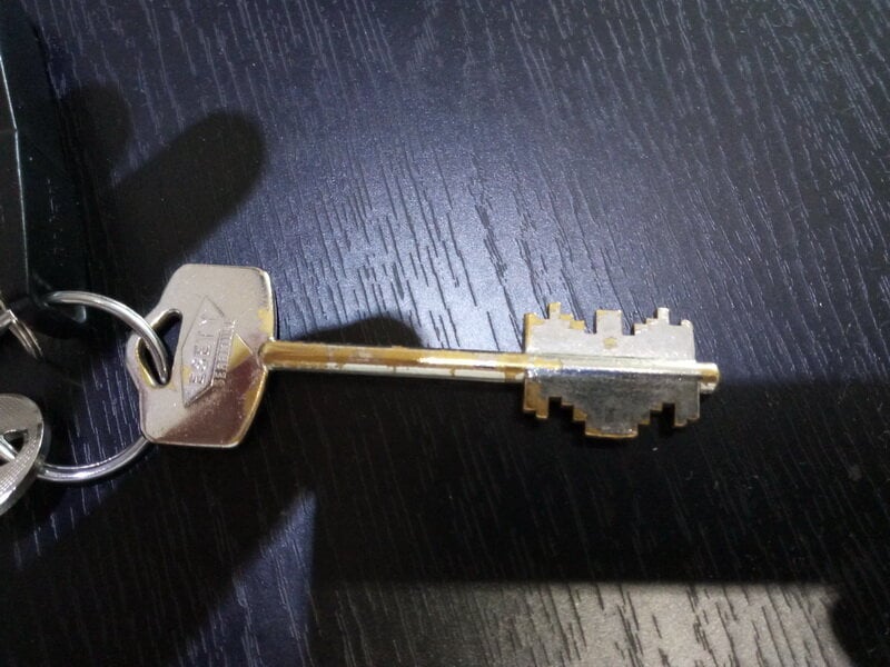

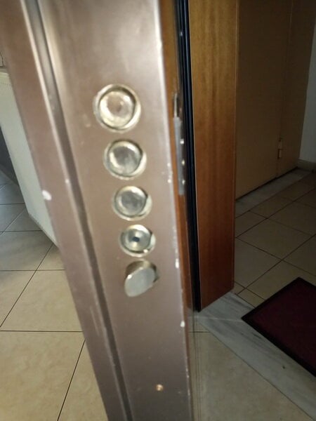

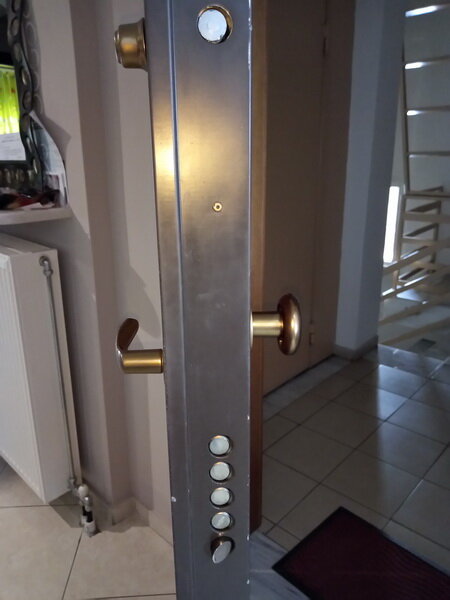

Θα ήθελα τη βοήθειά των ειδικών του φόρουμ. Μιας και το κόστος αντικατάστασης της κλειδαριάς μου είναι μεγάλο απ΄ότι ρώτησα, είπα να το κάνω μόνος μου και σταδιακά για να γλυτώσω κάτι.
Θα μπορούσε κανείς να καταλάβει τι σόι κλειδαριά έχει η συγκεκριμένη θωρακισμένη πόρτα (15ετίας) από τα κλειδιά και το κλείδωμα για να μην χρειαστεί να βγάλω το κάλυμα απλά και μόνον για λίγες φωτογραφίες ; Απ΄ότι είδα από την είσοδο της κλειδαριά μου μετά απο ξεβίδωμα ο μηχανισμός είναι fix δηλαδή δεν έχει κύλινδρο που σημαίνει ότι πρέπει να αντικαταστήσω και τον μηχανισμό.
Τι θα μου προτείνατε με κόστος 170 έως 230 ευρώ για 1) κλειδαριά 2) κύλινδο και 3) defender;  Οι κλειδαριές μπορούν να φορέσουν οποιονδήποτε κύλινδρο ή είμαι δεσμευμένος με την εταιρία που το παράγει για κυλίνδρους ;
Μιλάμε για διαμέρισμα στο κέντρο της πόλης. Ξέρω ότι απόλυτο σύστημα δεν υπάρχει και ότι το budget είναι περιορισμένο αλλά ίσως μπορώ να ανέβω λίγο παραπάνω.
Ευχαριστώ

ΠΟΡΤΑΡΑ !
δυσκολευομαι να πιστεψω οτι θα το κανεις μονος σου σε αυτη την πορτα αλλα οκ, μπορεις να δοκιμασεις.
η κλειδαρια ειναι ESETY οπως γραφει το κλειδι. λογικα θα ειναι 70αρα.
οταν λεμε κεντρο της πολης, τι εννοουμε ; ποιας πολης ; διοτι αν εισαι θεσσαλονικη δεν υπαρχει λογος αλλαγης.

α. δεν ειναι ειρωνικο το σχολιο. η πορτα ειναι απο τις παρα πολυ καλες. τρομερη θωρακιση & σοβαρη κλειδαρια.
β. εγω προσωπικα αν δεν ειχε προβλημα δε θα την αλλαζα στη Λαρισα. εδω στην Αθηνα και υπαρχουν 2-3 ατομα που ξερουν να την ξεκλειδωσουν.
γ. βαλε μια omega plus και θα εισαι κομπλε - ουτε μαγγανιο δε χρειαζεται η πορτα. αν επιμενεις για κυλινδρο, παρε διασταση 30/50 και θα εισαι οκ.

παρε αυτους τους κλειδαραδες τηλεφωνο και πες εχω μια esety κλειδαρια σε θωρακισμενη πορτα, κλειδωμενη μεχρι τελους και τα κλειδια χαμενα, μπορειτε να μου ανοιξετε/διαρρηξετε την πορτα ΧΩΡΙΣ ζημια & να παραμεινει η κλειδαρια λειτουργικη διοτι εχω δεύτερα κλειδια μεσα στο σπιτι ;;;
εαν καποιος βρεθει να την ανοιξει με διαρρηξη χωρις κανενα τρυπημα αλλα με διαρρηκτικα εργαλεια, τοτε να προχωρησεις στην αντικατασταση.
μπορει να λεω μπαρουφες & να ειμαι ανιδεος αλλα ESETY κλειδαρια πολυ λιγοι ξερουν ν'ανοιγουν χωρις καμια επεμβαση στην κλειδαρια.
δε χρειαζεται να δω τιποτα περισσοτερο, η κλειδαρια ειναι μια κλασικη τυπου χρηματοκιβωτιου με κλασικο κλειδι double bit. επανω σ'αυτη δε μπορεις να κανεις τιποτα.
αν πας σε κλειδαρια κυλινδρου ΕΝΝΟΕΙΤΑΙ οτι θα βαλεις και defender και ΟΧΙ δε χρειαζεται αλλη διασταση ο κυλινδρος, εγραψα την τελικη.
