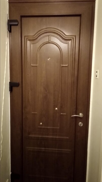

Πριν κάμποσα χρόνια, με τη πρώτη προκήρυξη του εξοικονομώ, μπήκε στο πατρικό μου η ακόλουθη πόρτα..
Με 100-150 €, τι μπορούμε να κάνουμε, αν μπορούμε να κάνουμε κάτι, για να ανέβουμε σε επίπεδο ασφάλειας;
εναν καλυτερο κυλινδρο & εισαι τζετ. θα σου προτεινα abloy p² αλλα νομιζω μια φορα προσπαθησα να τον περασω & παραλιγο να κολλησει η κλειδαρια.
αν μπορεις, μετρησε τον κυλινδρο & σου λεμε τι μπορεις να βαλεις

μια τέτοια πόρτα συγκριτικά με μια μέτρια ασφαλείας (π.χ. atros) πόσο χειρότερη είναι;
από θέμα κλειδαριάς ή/ και defender να μην κοιτάξω κάτι;
5 λεπτά πριν, johnieXoX είπε
κατα τη γνωμη μου πολυ λιγο χειροτερη. με δεδομενο ομως οτι καταστροφες γινονται μονο σε παλιες ξυλινες + αλουμινια, δε θεωρω οτι εχεις θεμα.
κλειδαρια βλεπω 3 ή 5 σημειων, μαλλον GU οποτε δεν κρινω πως χρειαζεσαι καποια αλλαγη. defender απ'οσο θυμαμαι δεν μπαινει + οτι μαλλον θα ενοχλει στο κλεισιμο + οτι ειναι περιττα αυτα τα μικρα που υπαρχουν για ξυλινες/αλουμινιου. κυλινδρο χρειαζεσαι γιατι αυτος που ειναι επανω ειναι μετριος.

30χ55, 30χ60 λογικα γιατι βλεπω ειναι σοβαρη πορτα με θερμομονωση (λογικα) !
9 λεπτά πριν, GeoMak7 είπε
Λογικά με θερμομόνωση θα είναι, ξέρω γω.. μέσω του προγράμματος εξοικονομώ την έβαλαν, οπότε θεωρώ πως θα είναι με θερμομόνωση..
ευχαριστώ και πάλι geomak7!

ενα η κλειδαρια λεει GU / F.F καπου στο προφιλ, μην παρεις abloy. ;)
