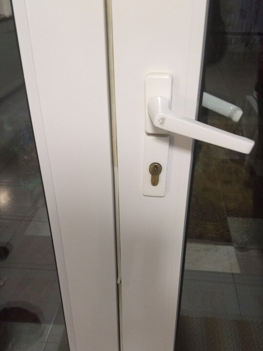

Καλησπέρα κι από μένα,
Μπορεί να γίνει κάτι καλύτερο στην παρακάτω πόρτα;
Από ότι βλέπω είναι όλο τζάμι χωρίς κάγκελο σωστά? Ίσως τους είναι ευκολότερο να σπάσουν το τζάμι και να περάσουν από μέσα, αν δυσκολευτούν με ένα καλό κύλινδρο οπότε καθίσταται μειωμένης χρησιμότητας μία αναβάθμιση?
Για κύλινδρο ίσως να κοίταζες κάτι σε 3 σημείων για αλουμινίου (δλδ που βγάζει 3 κλειδαριές, την κεντρική και δύο μαχαιρωτές πάνω-κάτω). Έχω δει και κάτι νεότερες σε πόρτες αλουμινίου 5 σημείων που είναι η κεντρική κλειδαρια και πανω κατω ειναι 2+2 οι οποιες "σερνονται" και θηλυκώνουν σε αντιστοιχες υποδοχές (κατι σαν συνδυασμός κλειδαριάς πόρτας και αντίστοιχης μπαλκονόπορτας απλά σε περισσότερα σημεία κατά μήκος της πόρτας, είναι μοιρασμένες δλδ και "σφραγιζουν" σε μεγαλυτερη επιφανεια την επαφη της πορτας με την κασα). Την νιώθω πιο δεμένη οταν ειναι κλειδωμένη και αν εχει και μεταλλικούς πύρους στην απεναντι μεριά ειναι πιο στιβαρή.

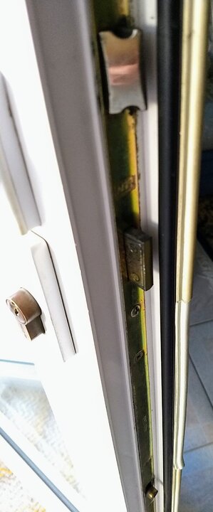

Σωστά, είναι με τζάμι χωρίς κάγκελα. Είναι κι αυτή πέντε σημείων, ίσως φαίνεται καλύτερα στην παρακάτω φωτογραφία.
Έλεγα μήπως μπορεί να μπει κανένας καλύτερος κύλινδρος ώστε τουλάχιστον να μην μπορεί να ανοίξει πολύ εύκολα/αθόρυβα.
Αν ο υαλοπίνακας δεν είναι τριπλεξ δεν υπάρχει λόγος να αλλάξεις κύλινδρο ,διότι χωρίς να σπάσουν τον απλό τζάμι το κόβουν με διαμάντι αθόρυβα

1 ώρα πριν, adsl2+ είπε
Το τζαμί είναι διπλό, όχι κάτι ιδιαίτερο σε πάχος, ότι μπαίνει και σε μπαλκονόπορτες/παράθυρα.
Μόλις τώρα, tomtoub είπε
Εύκολα κόβεται με διαμάντι μόνο τα τριπλεξ παρέχουν αυξημένη ασφάλεια, αλλά και αυτά με κόπο και θόρυβο δύσκολα σπάνε

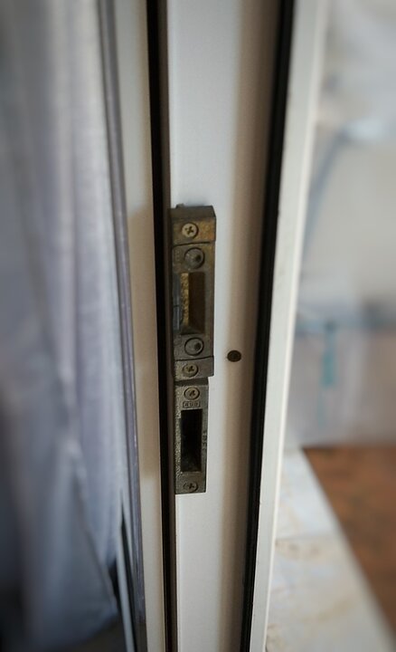

15 ώρες πριν, tomtoub είπε
εαν μπορει να μπει της domus το wk+ ισως ειναι η καλυτερη λυση εναντια στο λοστο που ανοιγει την πορτα για πλακα.
επειδη οι φωτο δε δειχνουν ακριβως την κατασταση, πρεπει να παρεις ενα στα χερια σου κ να δεις εαν με αποστατες που εχει μεσα φτανει πιο μακρια απ'το συνηθισμενο για να μην πεσεις επανω στην κλειδαρια.
εαν σου κανει, μπορεις να βαλεις 2, το κοστος ειναι μικρο και τελικα ο μονος τροπος εισβολης θα ειναι το σπασιμο του τζαμιου.
