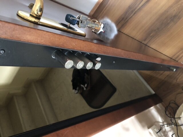

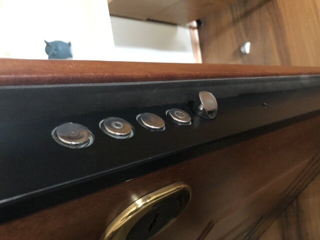

20 ώρες πριν, tilaverboy είπε
βαλε μια omega plus στα 220 ~ 250.
ΚΑΙ θα την παρεις φευγοντας με μεγαλες πιθανοτητες να ταιριαζει στο νεο σπιτι (ειναι συνηθισμενη 60αρα αυτη που εχεις τωρα)
ΚΑΙ καμια τροποποιηση στην πορτα, μεσα / εξω δε θα κανεις.
ΚΑΙ αποδεδειγμενα παρεχει την καλυτερη ασφαλεια με βαση αυτα που τοποθετει το 90% εκει εξω. (τεκνο προ κλπ).
αν δε σου αρεσει το σεναριο της omega, τσεκαρε τους κυλινδρους που σου προτεινε ο @swayback
