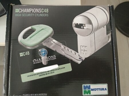

Καλησπέρα κύριοι,
Στη θωρακισμένη πόρτα του διαμερίσματός μου έχω κλειδαριά securemme τύπου χρηματοκιβωτίου την οποία σκέφτομαι ν' αλλάξω. Η πόρτα είναι σε διαμέρισμα με συναγερμό, σε αστικό κέντρο, με κάμερες στην είσοδο της πολυκατοικίας. Διαβάζοντας το θέμα εδώ πέρα οφείλω να ομολογήσω πως οι απορίες έγιναν περισσότερες. Αρχικά η πρώτη σκέψη μου ήταν η ωμέγα την οποία βρίσκω σε αρκετά δελεαστική τιμή. Τα συν και τα πλην της ωμέγα τα έχω διαβάσει και μελετήσει, όπως επίσης την έχω δοκιμάσει σε σπίτι γνωστού. Επειδή όμως είμαι λίγο περίεργος, ήθελα να το ψάξω λίγο παραπάνω. Nα μην πολυλογώ η δεύτερη επιλογή είναι μια κλειδαριά cisa revolution pro μ΄ ένα defender της disec, monolito ή kripton καθώς το diamond μου φαίνεται λίγο υπερβολή για την περίπτωσή μου. Μέχρι εδώ όλα καλά, ξεκάθαρα. Το πρόβλημά μου είναι η επιλογή κυλίνδρου και γι' αυτό θα ξεκινήσω με το τι θέλω.
- Να είναι όσο το δυνατόν απαραβίαστος. (προφανώς)
- Να μην έχει ευαίσθητα κλειδιά.
- Εύκολη και γλυκιά συμπεριφορά.
- Αντοχή σε άτομα με χαμηλή μηχανική συμπάθεια.
- Κλειδί διπλής όψεως.
- Διπλή ενέργεια επιθυμητή, όχι απαραίτητη.
- Για την προστασία αντιγραφής αντιγραφή κλειδιών μόνο στο εργοστάσιο ή όχι δεν έχω κατασταλάξει ακόμη.
Για κυλίνδρους μ' ελεύθερη αντιγραφή αντιγραφή κλειδιών εκτός εργοστασίου έχω σταμπάρει: AGB SCUDO 9000, Mottura pro και C28 Plus.
ΕΡΩΤΗΣΗ: Ποια είναι η διαφορά μεταξύ των δυο Mottura;
Για κυλίνδρους με αντιγραφή κλειδιών μόνο στο εργοστάσιο οι επιλογές είναι πάρα πολλές και γι' αυτό ζητάω βοήθεια. Θα προτιμούσα να μην ξεπερνά τα 150 ευρώ.
ΕΡΩΤΗΣΗ: Ο Mottura C48 πως στέκεται δίπλα σε ισάξιους κυλίνδρους;

Καλησπέρα.
Ένα Disec Monolito Rok BD200 είναι επαρκές. Δεν υπάρχει λόγος για Kripton ή Diamond όπως είπες. Το γράφω πιο πολύ για να βγει το Kripton από την εξίσωση.
Κύλινδροι με τα χαρακτηριστικά που κοιτάς:
  1. Mottura Champion Pro
  2. Mottura C28 Plus
  3. Dom ix 6SR
  4. Mottura C48
    και ίσως:
  5. Dom ix Twido
  6. AGB DCK
Ο C28 Plus έχει ένα κινητό στοιχείο πάνω στο κλειδί και κυκλοφορεί λιγότερο σε σχέση με τον Champions Pro. Κυρίως αυτά τα δύο είναι που τον κάνουν προτιμότερο.
Ο C48 είναι φυσικά ανώτερος και δυνατή επιλογή για την κατηγορία που παίζει. Δεν είναι Abloy, 4KS, Expert, κλπ, αλλά είναι αρκετά καλός (κοντά στα χαρακτηριστικά του Mul-T-Lock MT5+) και με την ποιότητα της Mottura. Ο Champions Pro έχει γλυκιά συμπεριφορά αλλά δεν ξέρω αν μπορώ να πω το ίδιο και για τον C48 γιατί δεν τον έχω δοκιμάσει. Είναι πιθανό μιας και μιλάμε για Mottura κύλινδρο.
Στα πλυν του C48, η υψηλή τιμή του και το ότι κλειδιά βγαίνουν μόνο από Ιταλία (οπότε αν παίζει να θες πάνω από 5 κλειδιά, είναι κάτι που πρέπει να έχεις υπόψη γιατί τα αντίγραφα είναι αρκετά ακριβά (χαρακτηριστικό των κυλίνδρων των οποίων τα κλειδιά βγαίνουν μόνο από το εργοστάσιο της εταιρείας που τον παράγει)).
Προτείνω και τον Dom ix 6SR γιατί έχει κι αυτός πολύ ωραία συμπεριφορά και είναι ανθεκτικός. Τον έχω τοποθετήσει 5 χρόνια τώρα σε πόρτα πολύ άγαρμπου ατόμου και ακόμα η συμπεριφορά του κυλίνδρου είναι άριστη. Και τα κλειδιά δεν έχουν πάθει κάποια φθορά. Επίσης είναι σε πόρτα εξωτερική και σε σημείο με πολύ υγρασία και εξακολουθεί να λειτουργεί απροβλημάτιστα. Και το επίπεδο ασφαλείας του είναι αρκετά καλό. (κόστος ~100€, αν είσαι τυχερός και υπάρχει ακόμα)
Εναλλακτικά μπορεί να κοίταζα και τον Dom ix Twido που μου έχουν πει (δεν τον έχω δοκιμάσει) ότι κι αυτός έχει ωραία συμπεριφορά. Είναι στην κατηγορία του C28 Plus και είναι ο αντικαταστάτης του Dom ix 6SR.
O AGB 9000 δεν έχει ωραία συμπεριφορά και μπορεί να υπάρξει θέμα/κόλλημα με μη προσεκτικούς χρήστες. Δεν τον προτείνω. O AGB DCK είναι προτιμότερος. Πολύ καλό value for money και με καλύτερη συμπεριφορά από τον 9000.
Συνοψίζοντας, μάλλον για αυτούς θα κοίταζα: Dom ix 6SR, Mottura C28 Plus, Dom ix Twido, Mottura C48. Και AGB DCK αν ήθελα κάτι αρκετά οικονομικό.

απαραβιαστος και μη-ευαισθητα κλειδια δεν παει μαζι.
ευκολη και γλυκια συμπεριφορα εχουν ολοι οι κυλινδροι εκτος απο abloy protec², thirard cobra 2, dom diamant, agb 9000, ifam wx
αντοχη εχουν ολα τα κλειδια εκτος αν μιλαμε για κανιβαλισμο.
ολα τα αποτυπωσεως ειναι διπλης οψεως αλλιως θα καθομασταν 4' εξω απο την πορτα ψαχνοντας τη σωστη μερια.
ο c28 εχει ενα εξτρα κινητο στοιχειο στη μυτη του κλειδιου σε σχεση με τον champion pro.
ο c48 ειναι η τοπ επιλογη για το εργοστασιο Mottura. ειναι κορυφαιος κυλινδρος κ ασχετα με την αντιθετη γνωμη του sway, οπως κ ο mt5 πολυ δυσκολα θα εχουν προβλημα πριν τα 5-7 χρονια.
