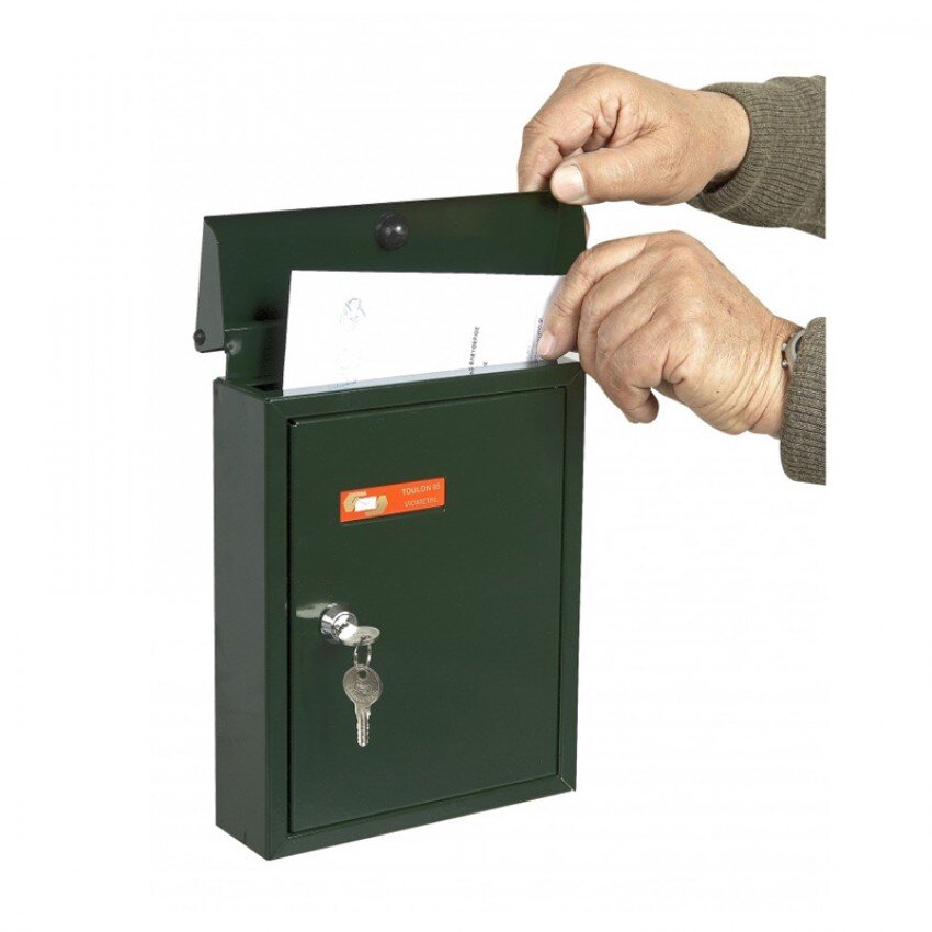

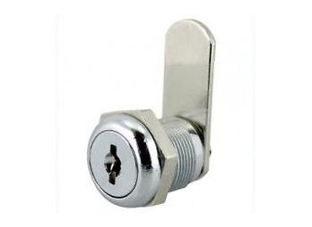

Σε γραμματοκιβώτιο τέτοιου τύπου χάθηκε το κλειδί.
Ανοίγει χωρίς ζημιά ώστε να αντικατασταθεί η κλειδαρια με καινούρια πχ σαν αυτή:
11 λεπτά πριν, dtzgr είπε
ανοιγει & αλλαζει.
