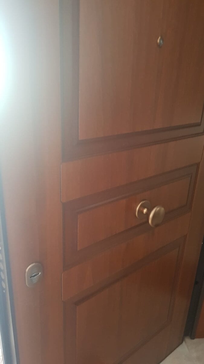

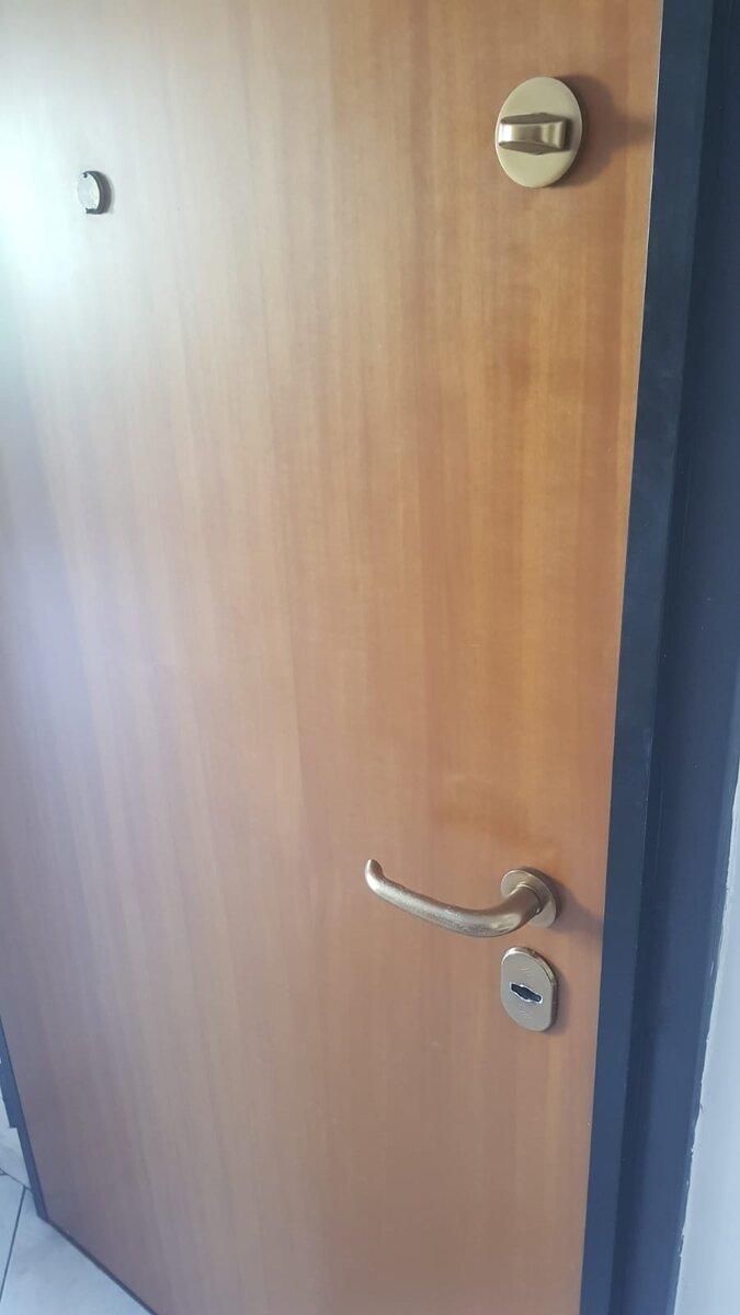

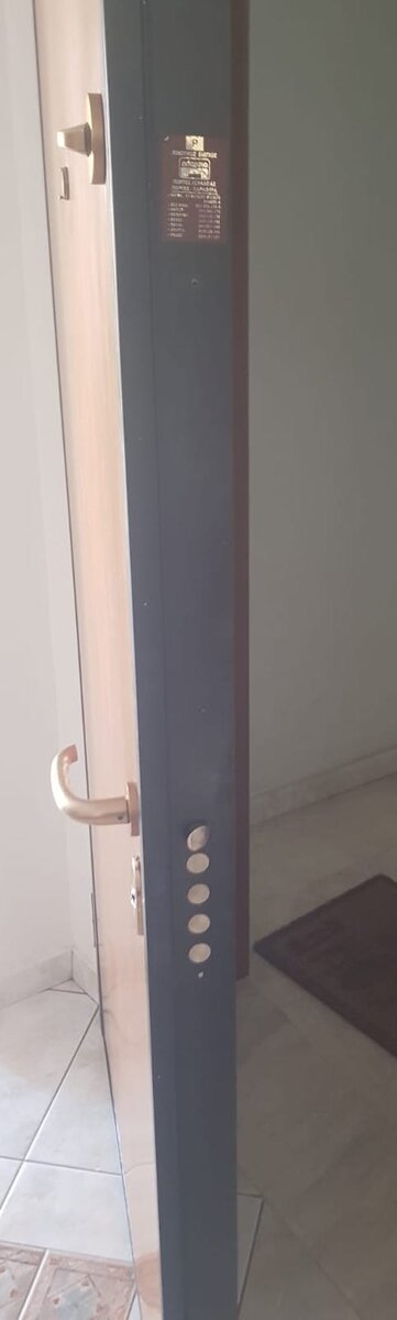

Στις 19/7/2020 στις 1:45 ΜΜ, Vancas είπε
Καλησπέρα παιδιά.
Είμαι τελείος άσχετος με το θέμα και ψάχνομαι για μια μικρή αναβάθμιση σε πόρτα ασφαλείας η οποία είχε μπει εξ αρχής στο σπίτι από τον κατασκευαστή.
Χρονολογία περί το 2000, κατασκευαστής πόρτας «πλαίσιο», κλειδί cisa τύπου χρηματοκιβωτίου, defender δεν έχουμε και η περιοχή είναι Θεσσαλονίκη.
Η κλειδαριά έχει ξεχαρβαλωθεί από τη χρήση (όχι απόπειρα παραβίασης) όποτε αν είναι να αλλαχθεί σκεφτόμουν να πάω σε κάτι πιο καινούργιο.
Στο σπίτι μέσα δεν υπάρχει και τίποτα άξιο κλοπής ποτέ, όποτε δε νομίζω ότι είναι και πολύ πιθανός στόχος για ψαγμένα καλόπαιδα.
Το budget που σκεφτόμουν είναι περί τα 250 με εγκατάσταση.
Διαβάζω για καταπέλτες, defenders, άγκυρες, πλάκες μαγγανίου μαγνησίου και vibaranium και χάνω λίγο τη μπάλα.
Πιστεύετε γίνεται τίποτα με αυτό το budget;
To Defender είναι θεωρείτε απαραίτητο; Με αυτό το budget με παίρνει η να βάλω απλά καλύτερη κλειδαριά και αφαλό;
Καμία πρόταση για κλειδαριές και ότι άλλο χρειάζεται;
Επίσης προτάσεις για αγορά/εγκατάσταση στη Θεσσαλονίκη; ( ή link σε post που έχουν γίνει προτάσεις).
Ευχαριστώ
Και μερικές φωτογραφίες της πόρτας.
Έχω αρχίσει και σκέφτομαι σοβαρά την λύση της omega plus μιας και μου φαίνεται ότι θα έχει τη λιγότερη "φασαρία" στην εγκατάσταση.
37 λεπτά πριν, Vancas είπε
omega plus με 190-210 και καθαρισες !

Λιγότερη ναί, λίγη όχι
1 ώρα πριν, alexopth είπε
Οι πόρτες του Πλαισίου είναι upgrade friendly. Κάποιος που έχει εξοικείωση, βάζει Omega σε λιγότερο από ώρα.
