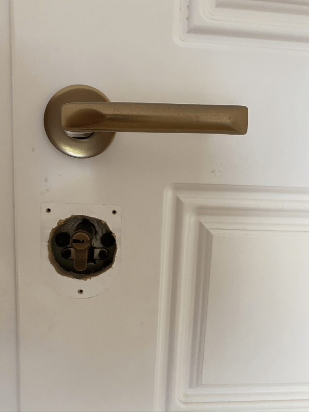

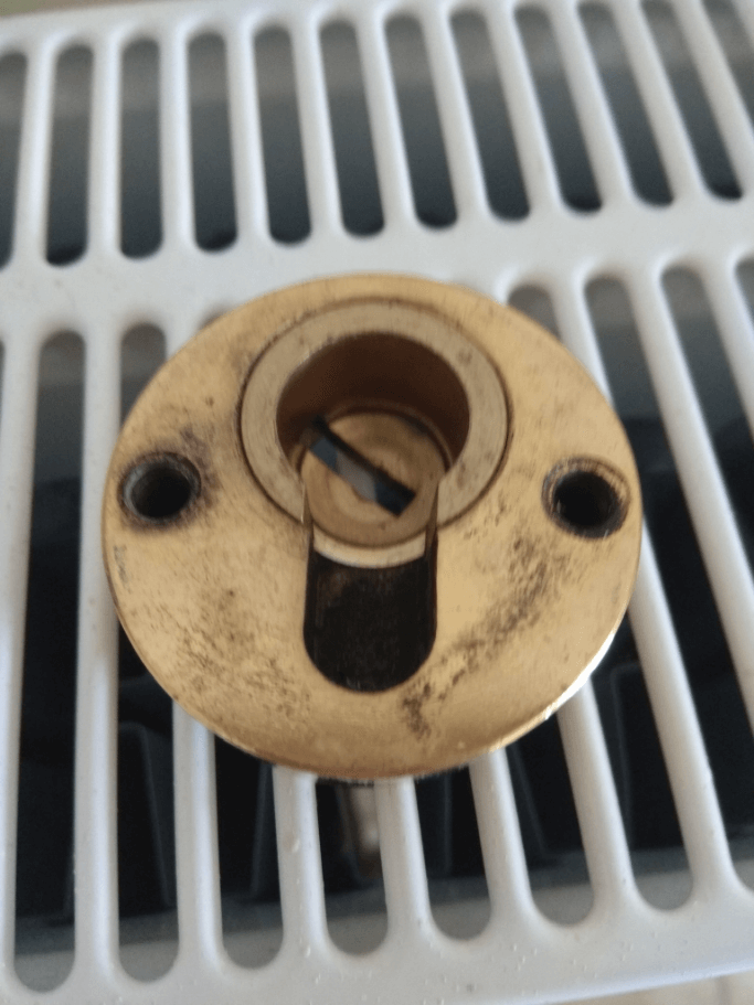

Ερώτηση και απο εμενα, σε μια πορτα 19 ετών Dierre/Atra που η κλειδαριά εχει αρχίσει να κανει κόλπα (+ καποια απο τα κλειδια ειναι στραβωμενα εμφανως), που βρισκεται επαρχία και οι εκει κλειδαράδες βάζουν ακόμα χρηματοκιβωτίου σαν αντικατασταση αν χαλασει καποια (!), τι επεμβαση αξιζει να κανω (μονος μου θα το κανω απο ότι φαινεται καθως η εικονα που μου εδωσαν οι "επαγγελματίες" δε μου άρεσε).
Ειναι δύσκολες γενικά; Εχουν τιποτα κολλημένες κλειδαριές που θα θέλουν τροχο κλπ;
Σκέφτομαι σαν εύκολη/καλή λύση μια Omega ωστε να μη παιδευτω για να βαλω το οποιο defender (Καθως εκει και επενδυση αλουμινιου απο εξω). Τι προτεινετε οι πιο ειδικοι;

θεωρείς λογική την σκέψη μου ή ειναι εύκολο να παω σε εναν συμβατικό συνδυασμό revo pro+κυλινδρος (π.χ. champions)+ενα κλασσικο defender

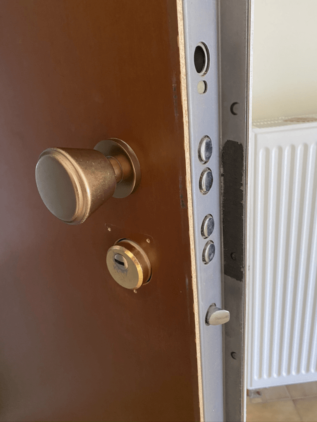

Καλησπέρα σας,
Νοίκιασα ενα διαμέρισμα και θέλω να αλλάξω τον κύλινδρο ασφαλείας και το defender (αν δεν είναι καλός).
Η πόρτα ασφαλείας είναι  Tesio και ο κύλινδρος Tesio Dom.
Μέτα αποσα διάβασα σε αυτό το νήμα σκέφτομαι να αγοράσω κάποιον από τα παρακάτω:
AGB Scudo DCK
Mauer New Wave 5
Evva 4KS
Εαν πάρω τον AGB Scudo DCK θα μπορούσα να πάρω και τον Disec Diamond BKD250.
Εσείς τι προτείνετε με max κόστος 200ε?

mottura γραναζωτη με καταπελτη + bd200 + agb dck, οριακα στα 200€
η κλειδαρια που εχει επανω ειναι για τα πανηγυρια & οτιδηποτε σοβαρο βαλεις επανω σε κυλινδρο ενδεχεται να κολλησει λογω νεου ροτορα σε συνδιασμο με λαμακια παλαιας τεχνολογιας.

για πες τώρα, ειναι καλη ιδεα να το κανω με μια omega ή θα ανοιξω την πορτα και δε θα βρισκω ακρη ή μαστορά να το κάνει (ειναι και 600-700 χλμ το κερατο μου) ;
5 λεπτά πριν, paylidis είπε
omega plus + διακοσμητικα, 150€ ~ 160€.
το πολυ να φωναξεις τον τοπικο κλειδαρα να το κανει με 50€ ~ 80€
φωτογραφιες απο την πορτα θα εδειχναν το χρονο & τον κοπο εγκαταστασης.

Θα το φροντίσω...
με δεδομένη αυτη την τιμή + το γεγονός ότι στο ποσο αυτο βγαινει και ενα τιμιο σετάκι κυλίνδρου θεωρείς ότι θα ήταν εφικτο χωρις ειδικα εργαλεια να βαλω defender στην προσοψη αλουμινιου;
1 λεπτό πριν, paylidis είπε
οχι ομορφα - οχι οπως πρεπει.
2 λεπτά πριν, mclein² είπε
Θα δω τη λύση της omega τότες για να γίνει παστρικη δουλειά....! Το κλειδί ποσό κοστίζει; (γιατί αν θυμαμαι καλά έχει μόνο 3 μέσα κ θελουμε 4 ή και 5)
Επεξ/σία από paylidis
18~20 αλλα αυτο φτιαχνεται.

 Σε ευχαριστώ πολύ για την απάντηση σου.
Πήρα ένα eshop τηλέφωνο και μου είπαν ότι δεν χρειάζομαι κλειδαριά και μου πρότειναν EVVA 4KS & BD200 στα 200ε.
Αν ανεβάσω το μπάτζετ θα πρότεινες πάλι mottura ή cisa revo pro?
