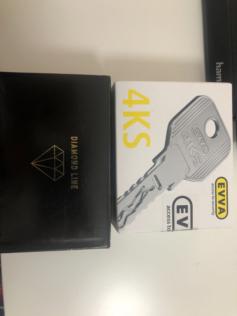

Στις 20/12/2020 στις 9:30 ΠΜ, mclein² είπε
για αναλογη πορτα χρειαζεσαι 1000€ ή περισσοτερα τη σημερινη εποχη.
εχει μεσα τα μαγγανια της, ειναι γαλβανιζε ολες οι ντιζες και θεωρω λαθος την αλλαγη της γιατι ακομη και μετα απο 20 χρονια που σιγουρα υφισταται στη θεση της...ολα βαινουν καλως !!!
το μπατζετ δεν μπορει να οριστει στα 150 με 300, πρεπει να το μικρυνεις το gap.
πχ :
Cisa Revo + Disec Sferik Rok + MCS θα μπορουσε να βγει στα 330 ~ 350 και αρα δεν ξεφευγει τρελα απο το μπατζετ σου αλλα το θεμα ειναι τι σου χρειαζεται και ποιες οι γενικες σου απαιτησεις.
ορισε μας ενα μπατζετ πιο σφιχτο (σε αποσταση) και θα σου γραψω ξανα την αποψη μου.
αρχικα να ξεκαθαρισουμε οτι το diamond ΔΕΝ ειναι τυπου monolito. ειναι παραπανω απο monolito ή sferik.
το bkd250 ειναι απο τα καλυτερα defender που υπαρχουν και εαν το αγοραζεις στα 80€ ~ 125€ με την τοποθετηση εισαι μια χαρα. Προσοχή : το diamond ειναι βιδωτο & το κουτι του ειναι μαυρο.
απλα εξηγω το παραπανω για να αποφυγεις το παραμυθι γιατι βλεπω εχεις γραψει "diamond + monolito + sferik οποτε ή καποιος δε στα ειπε καλα ή καποιος σε μπερδεψε ή εσυ δεν τα καταλαβες ακριβως.
για τον stealth μονο mrm29 μπορουν να σου φερουν εδω στην ελλαδα απ'οσο θυμαμαι οσο το εψαξα πριν κανενα 3μηνο.
για MCS τα πραγματα εξαρτωνται απο την πορτα. εχουμε συνδιασει με 3551 και Mag3g αλλα οι πορτες ειναι πουπουλο.
Ευχαριστώ πολύ για τις πληροφορίες. Ειχες δίκιο το κουτί του defender είναι μαύρο και έχει και την σχετική κάρτα πιστοποίηση. Αυτό που με προβλημάτισε είναι το κουτί του Evva  4ks που δεν είχε την ονομασία plus. Είναι το ίδιο πραγμα η πήρα κάποιο παλαιότερο μοντέλο εγώ; Ευχαριστώ!!
