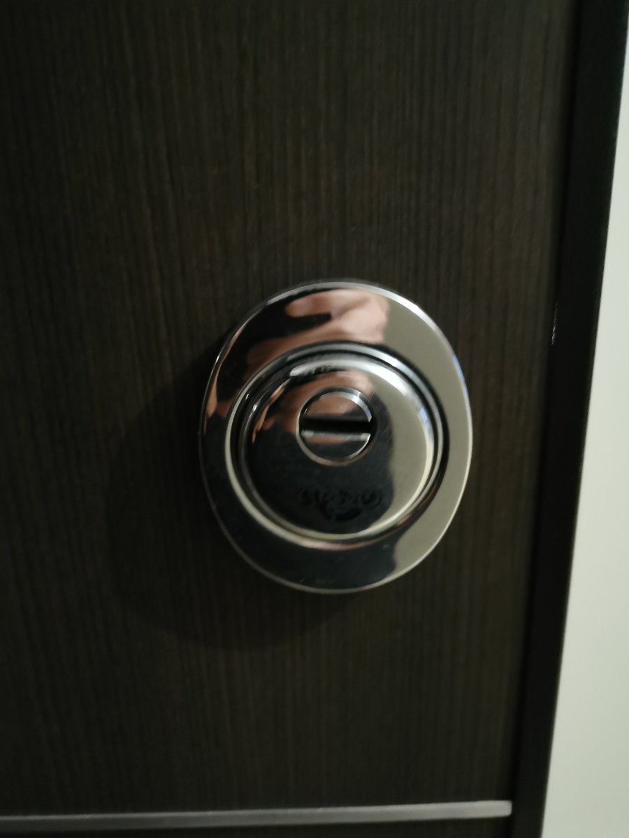

Ανέβασα φωτό, πώς σου φαίνεται; Τι προτάσεις έχουμε;
31 λεπτά πριν, tonypapadovic είπε
πανεμορφα !
το μονο που χρειαζεσαι ειναι ενας καινουριος κυλινδρος.
ειτε μετρας τον παλιο - ειτε καλεις εναν επαγγελματια να τον μετρησει.
θεωρητικα με 30/50 εισαι οκ αλλα ποτέ δεν ξερεις....
στα 150€ υπαρχουν εξαιρετικες λυσεις και αναλογα την περιοχη ισως εχεις και ρεστα.
