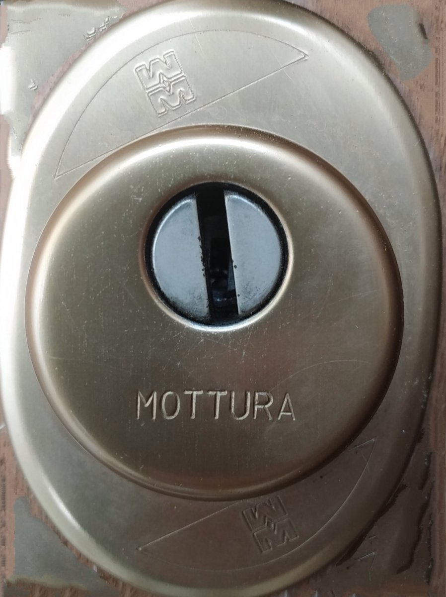

Καλησπέρα σε όλους σας,
Έχω πόρτα ασφαλείας Dierre με defender Mottura και αφαλό Keso 2000s Ω.
Btw τα έχω βρει έτοιμα γιατί τα είχε βάλει η γιαγιά μου.
Είμαι καλά; Τί να βελτιώσω και με τι;

55 λεπτά πριν, ioann1s είπε
Καλησπέρα.
Το defender της Mottura είναι μια χαρά. Δεν θα το πείραζα για κανένα λόγο.
Ο κύλινδρος (KESO 2000) καλός, αλλά πλέον ξεπερασμένος. Ενδεχομένως να τον άλλαζα, ανάλογα την περιοχή που βρίσκεται η πόρτα (καλό θα ήταν να το αναφέρεις).
Και τέλος, ίσως να σκεφτόμουν και αλλαγή της κλειδαριάς, αν είναι 10ετίας και βάλε (που μάλλον είναι).
Από περιέργεια..η πόρτα είναι σίγουρα της Dierre; Γιατί πόρτα Dierre και τέτοιο σετ κυλίνδρου και defender, συνήθως δεν πάνε μαζί. Πιο πολύ για Siamo μου ακούγεται, αλλά οκ. Εκτός κι αν εννοείς ότι η γιαγιά αναβάθμισε την παλιά κλειδαριά της Dierre με αυτή που βλέπουμε στη φωτό.

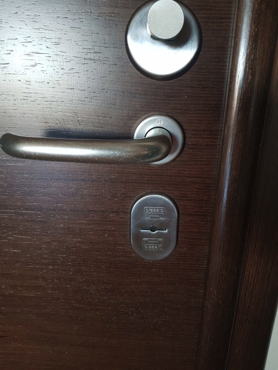

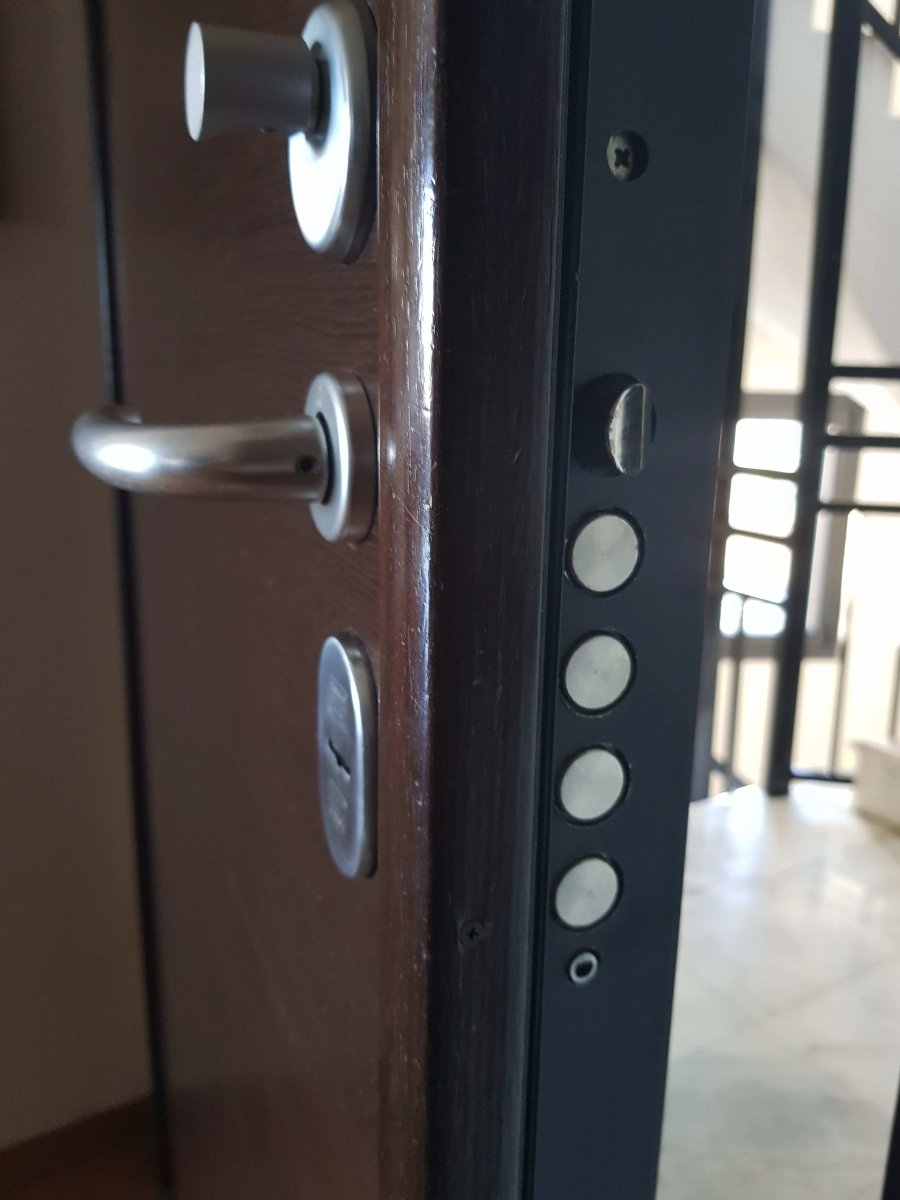

Γειά χαρά σε όλους!
Πόρτα 15ετίας από το Πλαίσιο, θέλουμε να αλλάξουμε κλειδαριά λόγω κρουσμάτων τελευταία στην περιοχή (Θεσσαλονίκη).
Κάτω έχει Cisa Cambio Facile, πάνω πάλι Cisa αλλά δεν ξέρω ποιό μοντέλο, το κλειδί μοιάζει με την Astral S.
Ιδανικά θέλω κλειδαριές που να αλλάζουν τα κλειδιά αντί του κυλίνδρου. Εννοείται κάτι απαραβίαστο, το budget δεν είναι θέμα. Τι combo προτείνετε?
