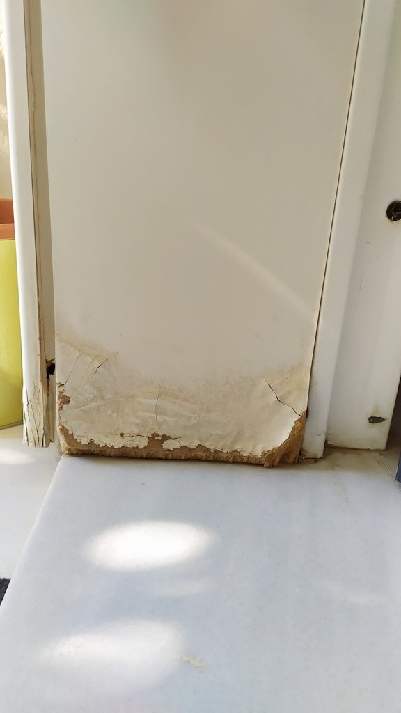

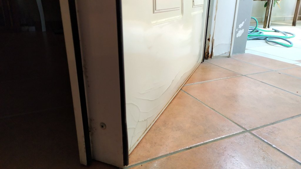

Εαν δεν είναι ανάγκη να βαφτεί σε χρώμα προτίμησης μπορεί να κοστίσει κάτι λιγότερο από τα €400, αλλά σίγουρα εαν δεν μπει αλουμίνιο και μπει μια σκέτη μελαμίνη που συνήθως έχουν οι πόρτες ασφαλείας τότε πολύ σύντομα θα καταλάβεις ότι η επένδυση MDF/μελαμίνης είναι κατάλληλη μόνο για εσωτερικούς χώρους (πόρτα διαμερίσματος κλπ). Για εκτεθημένη πόρτα σε ανεμο-βρόχι θες φύλο αλουμινίου

Βλπεπω στο σιτε οτι δεν ειναι μονοκόμματο φύλο αλουμινίου αλλα mdf με επένδυση αλουμινίου εξωτερικά. Αυτο δεν εχει πρόβλημα απο την υγρασία να φουσκώσει απο μεσα το mdf και να κανει κοιλιά επειτα το αλουμίνιο που θα ειναι απο εξω?. Δηλαδή να φουσκώσει ?
12 λεπτά πριν, Petros Electron είπε
Οποτε κατι τετοιο με εσωτερικο νοβοπαν θαλασσης ειναι καλυτερο; https://www.tablalumin.com/product/επένδυση-αλουμινίου-επ-640-g/
ή απευθειας μονο φυλλο αλουμινιου; https://www.tablalumin.com/product-category/πάνελ-αλουμινίου/πάνελ-αλουμινίου-με-χάραξη/
Κυριοι, η επένδυση αλουμηνίου δεν πρέπει να έχει MDF από μέσα και μια βαφή απ'έξω, πρέπει να είναι συμπαγές φύλλο από αλουμήινιο και βαμμένο, γι αυτό και είναι ακριβή αυτή η επιλογή. Επίσης έχουν και διακοσμητικές γραμμές (είναι ταμπλάδες δηλ) που δίνουν και κάποια αισθητική, αλλιώς θα μοιάζει σαν σκέτη λαμαρίνα.  Και άντε αγοράζεις ένα πάνελ από τα sites που είδαμε ποιό πάνω. Πρέπει να κοπεί σωστά, να τρυπηθεί, να τοποθετηθεί και φυσικά να γίνουν και τα πρεβάζια απο το ίδιο υλικό ! Αρα ? Να πως φτάνει το κόστος > €350
