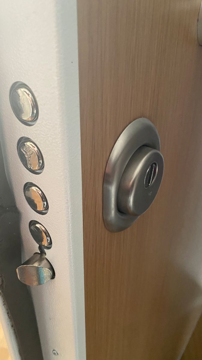

Χτες αγόρασα την Nuki 2.0 και το bridge, ελπίζω να μην έκανα βλακεία και βγει η 3.0 άμεσα.
Μένει να πάω την κλειδαριά μου (4KS) στον αντιπρόσωπο να την κάνει διπλής ενέργειας. Αν μπορεί κάποιος να με βοηθήσει πως να τη βγάλω, να μη φωνάζω άνθρωπο…
Παρεμπιπτόντως έχει η 2.0 προβλήματα με την κρυπτογράφηση; Έχει ακουστεί να την έχουν hackάρει;

Στις 25/10/2021 στις 3:11 ΜΜ, mclein² είπε
nuki ekdosi 2, προσφορα απο πλαισιο με bridge στα 199€.
νομιζω καλυτερη τιμη ειναι αδυνατο να παιξει
πλεον οχι
πλεον εχει 199 το σκετο nuki και 269 το nuki + bridge
8 ώρες πριν, MrArkadin είπε
την ιδια δουλεια θα κανει οποτε δεν εκανες βλακεια.
μια βιδα κραταει τον κυλινδρο
οχι απ'οσο ξερω.

1 ώρα πριν, mclein² είπε
Ευχαριστώ αλλά δεν τη βλέπω. Είναι στην ίδια θέση με αυτη των "κανονικών" κυλίνδρων; Τότε φαντάζομαι θα πρέπει να αφαιρέσω την προστατευτική λάμα πρώτα;

2 λεπτά πριν, MrArkadin είπε
θα βγάλεις το πλαϊνό πλαίσιο και θα την δεις.
25 λεπτά πριν, MrArkadin είπε
βγαζεις το πισω διακοσμητικο και βλεπεις 2 αλενοβιδες που κρατανε το ντιφεντερ + 1 αλενοβιδα παρακεντρα.
αυτη τη 1 την ξεβιδωνεις ελαφρως κ τη σπρωχνεις τραβωντας τον κυλινδρο με γυρισμενο το κλειδι

Στις 27/10/2021 στις 9:47 ΠΜ, mclein² είπε
Έβγαλα την 4KS και την πήγα στον αντιπρόσωπο να την κάνει διπλής ενέργειας.
Τοποθέτησα τη NUKI, τη ρύθμισα... όλη η διαδικασία παίρνει 5 λεπτά.
Ευχαριστώ για τη βοήθεια.
