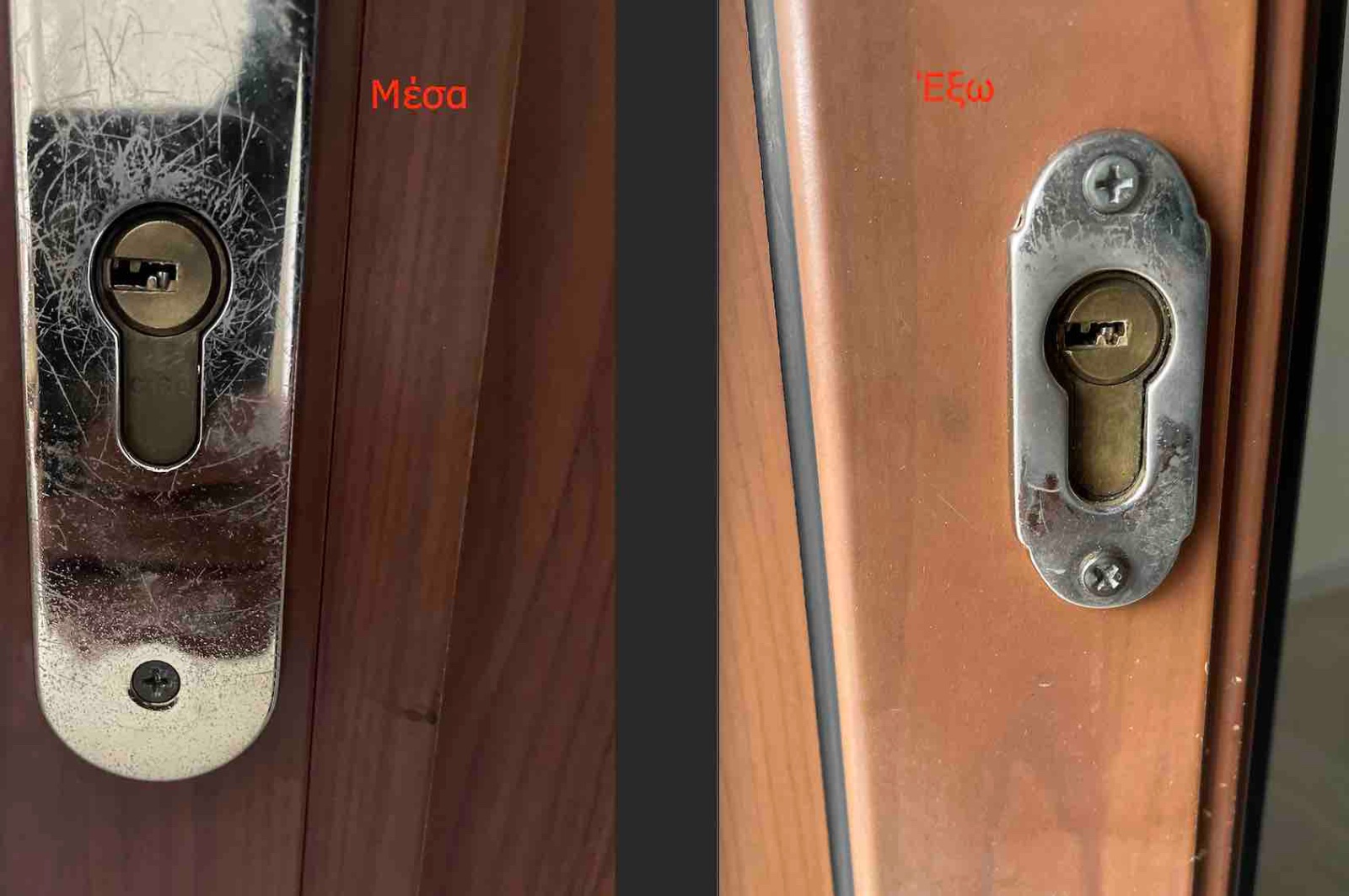

Καλησπέρα,
έχω μια πόρτα ασφαλείας με κλειδαριά secura και κύλινδρο secura diamond k3
Να αλλάξω και τα κλειδαριά και κύλινδρο;
ή να κρατήσω την κλειδαριά και να πάω για κάτι καλύτερο σε κύλινδρο;
Μου προτάθηκε να μην προχωρήσω σε αλλαγή της κλειδαριάς αλλά την τοποθέτηση κάποιου iseo (δε διευκρίνισε ποιον) με κλειδιά και κάρτα αντιγραφής στα 100 τοποθετημένο.
Η αλήθεια είναι ότι θα ήθελα ένα καλό κύλινδρο πρωτίστως, αλλά εάν είναι δώρον άδωρον με αυτή την κλειδαριά...
Ενδεχομένως να μπορούσα να πάω και μέχρι τα 150 - 200 ευρώ αν υπάρχει ουσιώδης διαφορά...

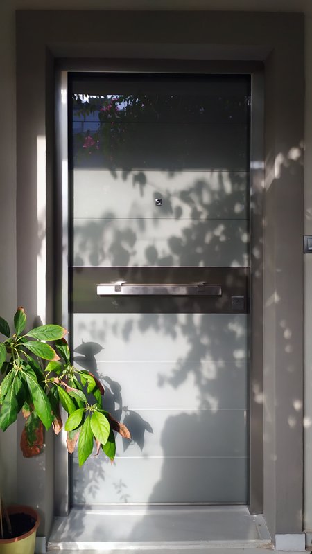

Cisa είναι ο αφαλός και ISEO κλειδαριά. Κατά τα άλλα, η κατασκευή είναι πολύ καλή και έχει 5 χρόνια εγγύηση ενώ κλειδαριά & αφαλός έχουν 2 χρόνια εγγύηση. Ως προς την αισθητική είναι πάρα πολύ καλή με inox προφίλ και αλουμινένια πρεβάζια κλπ. Η τοποθέτηση επίσης ήταν σωστή και μου έδωσαν γραπτές οδηγίες συντήρησης και φυσικά την σύσταση να μην την σκαλίσω καθόλου.
Νατη και τελειωμένη

14 ώρες πριν, LeoM είπε
Καλησπέρα,
έχω μια πόρτα ασφαλείας με κλειδαριά αυτή:
https://kleidaras-thessaloniki.gr/e-shop/kleidaries/kleidaries-thorakismenis-portas/secura-me-kleidoma-pomolou/
και κύλινδρο αυτόν:
https://kleidaras-thessaloniki.gr/e-shop/kylindroi/kylindroi-asfaleias/diamond-k3/
Να αλλάξω και τα κλειδαριά και κύλινδρο; ή
Ενδεχομένως να μπορούσα να πάω και μέχρι τα 150 - 200 ευρώ αν υπάρχει ουσιώδηες διαφορά...
κλειδαρια πρωτα = για να μην κλειδωθεις και για να μην εχεις πληρωσει αδικα τον κυλινδρο

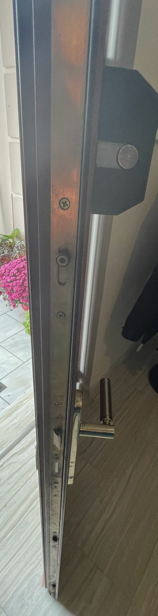

θα ήθελα τα φώτα σας για το πατρικό. Επειδή έγινε απόπειρα και ήρθαν face 2 face με τον επίδοξο ληστή, μπήκα στο τρυπάκι να κοιτάξω και την πόρτα.
Έχουν μια αλουμινίου με αφαλό CISA Asix (το κλειδί μοιάζει με αυτόν, αλλά δεν είναι break secure κτλ). Σκεφτόμουν να αλλάξω αφαλό γιατί έχουν χάσει μερικά κλειδιά κτλ και σε ερώτηση που έκανα σε επαγγελματία μου είπε να παίξω μέχρι 40 ευρώ με break secure γιατί του αλουμινίου ανοίγουν με λοστό και δεν έχει νόημα. Από πίσω για όταν είναι μέσα υπάρχει σύρτης.
Έχετε να προτείνετε κάτι; Μέτρησα κύλινδρο και είναι 25 (μέσα) 30 (έξω) και υπάρχει αέρας.
Βάζω και μια σχετική φώτο.

ο κυλινδρος εαν ειναι ακριβως ιδια διασταση με τον υφισταμενο δεν εχει σημασια αν ειναι break secure ή οχι μιας κ ερχεται προσωπο με το προφιλ του αλουμινιου = δεν μπορει να σπασει.
παρε εναν cisa astral s ή εναν agb 9000s και τελος === εφοσον θελεις ν'αλλαξεις κυλινδρο.
επισης, το προφιλ της πορτας (απ'οσο καταλαβαινω) δεχεται "ευκολα" μια κλειδαρια γραναζωτη (εγω προτιμω cisa mul-t-top) === ειναι μεγαλο σχετικα το κοστος (απο 90 εως 150 θεωρω οτι θα ακουσεις απο συναδελφους) αλλα ειναι αυτο που βασικα πρεπει να κανεις για να κοιμασαι "ησυχος".

ευχαριστώ πολύ για την άμεση απάντηση. επομένως κοιτάω ίδιες διαστάσεις ακριβώς;
ανέβασα και μια φώτο για την κλειδαριά που λες αλλά δε βλέπω να έχει πυρρους όπως αυτή που είπες.

η πορτα ηταν ξεκλειδωτη για να μπουν μεσα παντως.
η κλειδαρια των 5 σημειων δεν ανοιγει ακομη και με τον asix.
το μονο πραγμα που πρεπει ν'αγορασεις ειναι ενας σοβαροτερος κυλινδρος.
οι δυο που σου προτεινα θα βγουν 40 με 60 ευρω αναλογα το καταστημα.
Νατη και τελειωμένη
εμενα προσωπικα μου αρεσε παρα πολυ η πορτα.
εχω ενδοιασμο για το ντιφεντερ και μια μελλοντικη αναβαθμιση αλλα ευχομαι να χρειαστει σε 10 χρονια :D
3 ώρες πριν, mclein² είπε
Σ ευχαριστώ για τον καλό σου λόγο. Κοίταξε, για την καινούρια πόρτα ασφαλείας προτίμησα μια μεγάλη εταιρεία που στον χώρο είναι καταξιωμένη και διακρίνεται για τον επαγγελματισμό της. Έτσι, τόσο στο θέμα της αισθητικής η νέα πόρτα αναβάθμισε σημαντικά την εικόνα του σπιτιού μου αλλά και στο θέμα της ασφάλειας έχει πιστοποιημένη κλάση (νομίζω 4 το λέει ο προμηθευτής) και η οποία για τα επόμενα χρόνια θα υποστηρίζεται πλήρως (από εγγύηση, από υποστήριξη, από δυνατότητα αναβάθμισης κλπ).
Εκ των υστέρων λοιπόν θα σχολιάσω ότι όταν έκανα την αρχική μου έρευνα αγοράς και πέρασα από διάφορους ειδικούς κλπ το τι άκουσα και είδα δεν περιγράφεται!
Επεξ/σία από costas_
7 λεπτά πριν, costas_ είπε
καλα κι ο Σιαμος που εχει καλυτερη πορτα & καλυτερα συνεργεια υποστηριζει κ αναβαθμιζει αλλα φανταζομαι δε θα σου αρεσε ν'ακουσεις οτι πρεπει να βγαλουν + να παρουν την πορτα στο εργαστηριο για να την αναβαθμισουν.
γενικα οπως προειπα το μονο μειον της πορτας ειναι το defender κατα τ'αλλα ολα ειναι τελεια !
