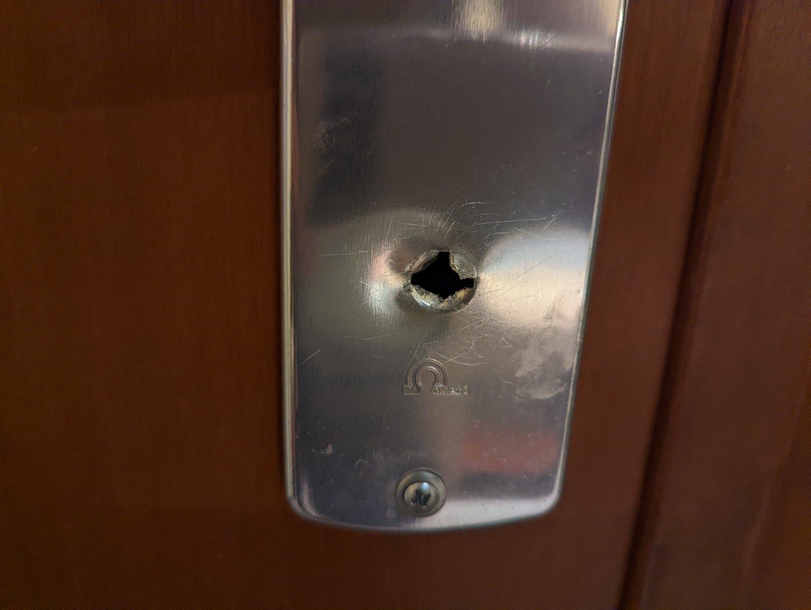

Μόλις γύρισα σπίτι το  οποίο είχα αφήσει καιρό κλείστο. Έχω μια omega κλειδαριά.
Από τη μέσα πλευρά του σπιτιού διέκρινα αυτή τη κατασταση. Και είμαι σε φάση, το έκανα εγώ και δεν θυμάμαι η έγινε καμία απόπειρα να την ανοίξουν αλλά πήραν τα @@ τους ?
8 ώρες πριν, CptBill είπε
οι χρηστες το κανουν αυτο κ κυριως αυτοι που εχουν τα σιδερενια κλειδια.
το κανουν κ αυτοι που εχουν αλουμινιου...
επισης, οι προσπαθειες γινονται απ'εξω κ οχι απο μεσα.
