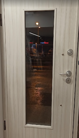

Άποψη για αντιβανδαλιστικά (μεγάλα) τζάμια σε πόρτες ασφαλείας για ισόγειο σπίτι που είναι εκτεθειμένο με εύκολη πρόσβαση; Πόσο ασφαλείας είναι; Αξίζει κανείς να βάλει και κάγκελα για να μη σκεφτεί κάποιος να το προσπαθήσει;
εκτεθειμενο -> οκ
ευκολη προσβαση -> οκ
ποσο αντιληπτο γινεται απο περαστικους ?
ποσο χρονο εχει καποιος να σπασει τα τζαμια χωρις καγκελα ?

Η πόρτα θα είναι τέτοιου τύπου καθώς το σπίτι είναι αρκετά σκοτεινό γενικά:
με θολωμένο τζάμι (για προφανείς λόγους), γίνεται εύκολα αντιληπτό από περαστικούς αφού πρόσβαση υπάρχει από πεζοδρόμιο. Η ενημέρωση που έχω είναι πως το συγκεκριμένο είδος τζαμιού δε χρειάζεται καν κάγκελα αλλά για να μην μπει κανενός η ιδέα σκέφτηκα να προστεθούν (σιδερένια) κάγκελα.
πρεπει να ερθει ο χουλκ ή να βαραει καποιος με βαριοπουλα 10'++ για να κανει μια μικρη τρυπα κ να γινει η αρχη της καταστροφης...
μη βαλεις καγκελο αν δε σ'αρεσει -> δε χρειαζεται. αν παλι σου αρεσει, βαλτο...κερδος θα εχεις :)
Η σκέψη μου είναι καθαρά στο να αποτρέψω αυτούς που δε γνωρίζουν ώστε να μην το προσπαθήσουν καν. Δεν ξέρω αν βγάζει κάποιο νόημα αυτό ή αν οι κλέφτες του 2023 γνωρίζουν από τέτοιες κατασκευές. Οπτικά το αποτέλεσμα μπορεί να είναι καλύτερο χωρίς κάγκελα.
Αυτό το τζάμι που λες ούτε σπάει ούτε τρυπάει με τα συνήθη εργαλεία;
22 ώρες πριν, Doubt είπε
Θεωρώ πως όχι; Αντιβανδαλιστικό 5+5 μου είπαν, για όποιον γνωρίζει περισσότερα.
Επιμένουν πάντως πως τα κάγκελα δε χρειάζονται.

Στις 13/5/2023 στις 1:08 ΜΜ, chocorello είπε

Πολλή προσοχή στο τζάμι. Πολύς κόσμος και επαγγελματίες έχουν την εντύπωση ότι ένα τρίπλεξ (τζάμι+μεμβράνη+τζάμι) είναι αντιβανδαλιστικό.
Για να είναι αντιβανδαλιστικό ένα τζάμι πρέπει κατά κανόνα να διαθέτει πολλές μεμβράνες και κάποιες φορές διαφορετικής σύστασης μεταξύ τους.
Ρώτα το βαθμό της αντιβανδαλιστικής προστασίας / πιστοποίησης που έχει το συγκεκριμένο 5 + 5 (πχ P4A, P6B, κλπ) και μετά κάνε αναζήτηση αυτόν τον βαθμό στη Google ώστε να βρεις έναν πίνακα και να αποκτήσεις μία εικόνα της προστασίας.
Και ναι, αν βάλεις αντιβανδαλιστικό υαλοπίνακα, το κάγκελο δεν είναι τόσο απαραίτητο, αν και ο κανόνας είναι ότι παραπάνω βάζεις καλό σου κάνει.
