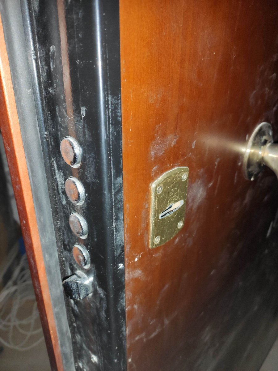

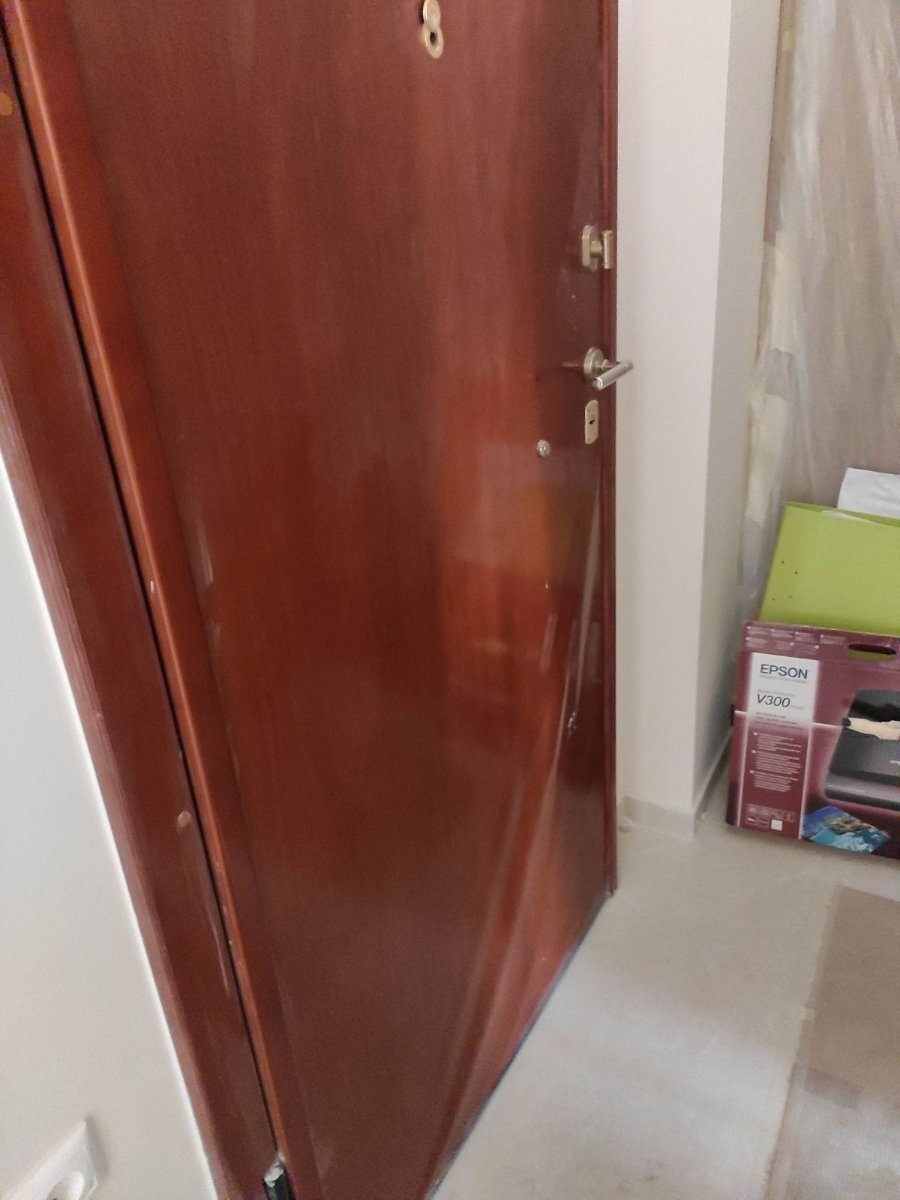

Σε ανακαινιζόμενο διαμέρισμα στην πλατεία Αμερικής, κοντά στο Αστυνομικό Τμήμα, η πόρτα ασφαλείας έχει αφενός παλιά κλειδαριά και αφετέρου χαλαρωμένο το φύλλο της επένδυσής της κάτω δεξιά (και λιγότερο πάνω δεξιά) και κάπως φθαρμένο το χρυσό χρώμα των αξεσουάρ (πόμολο, μπουλ). Το ματάκι γράφει securemme και η πόρτα πρέπει να έχει τοποθετηθεί περίπου προ εικοσαετίας, οι γονείς μου είχαν απευθυνθεί σε μαγαζί που δεν υπάρχει πια. Ρώτησα κλειδαρά και μου πρότεινε για κλειδαριά διπλής ενέργειας μία R90 Factory με 5 κλειδιά και για την επένδυση να δοκιμάσει να την κολλήσει με βενζινόκολλα σπρέι, αλλά υπογράμμισε ότι μπορεί το αποτέλεσμα να μην είναι τέλειο, ιδίως μπορεί να φαίνεται το σημείο όπου θα αρχίζει η νέα κόλληση σε αντίθεση με το υπόλοιπο. Όσο για τα αξεσουάρ, μου είπε ότι μπορεί να φέρει κάποια φθηνά που έχει.
Κάποιος επιχειρηματίας που δηλώνει ότι ασχολείται με αντικαταστάσεις επενδύσεων μού είπε ότι δεν υπάρχει η παλιά αυτή απόχρωση επένδυσης, επομένως πρέπει να αντικατασταθούν μέχρι και οι επενδύσεις των περβαζιών άρα κόστος περίπου 250 ευρώ μόνο για την εσωτερική πλευρά (και άλλα 250 ευρώ αν θέλω να αντικαταστήσω τις επενδύσεις και στο εξωτερικό) και 100 ευρώ για νέα αξεσουάρ.
Υπάρχει κάποιος τρόπος να γίνει κόλληση της επένδυσης με άψογο αποτέλεσμα; Γνωρίζετε κανέναν ειδικό που να το έχει κάνει; Αν όχι, να αγοράσω καμιά από τις πόρτες με laminate της GD στα 620 ευρώ + ΦΠΑ, θα ήταν επαρκής από άποψη ασφάλειας; Και τι θα με συμβουλεύατε για την κλειδαριά;
Ευχαριστώ προκαταβολικά.

οχι.

οχι.
Ευχαριστώ, mclein². Ποιά κλειδαριά (κατά προτίμηση διπλής ενέργειας, εκτός αν υπάρχει λόγος ασφαλείας να μην βάλω διπλής ενέργειας) θα ήταν αρκετά ασφαλής, καθώς και ποια τυχόν άλλα χαρακτηριστικά μιας πόρτας θα πρέπει να (ανα)ζητήσω;
Να πάω σε πιο "κλειστές" ερωτήσεις, για να κάνω ευκολότερη την απάντηση: Αν "φορέσει" μια ISEO R90 FACTORY (αυτή που μου προτάθηκε) η υπάρχουσα πόρτα μου ή η οικονομική της GD, είμαι καλυμμένος; Αν όχι, χρειάζομαι ποια καλύτερη κλειδαριά/σετ κλειδαριάς; Αν δεν αρκεί μια καλύτερη κλειδαριά, συνιστάται κάποια καλύτερη πόρτα GD;
