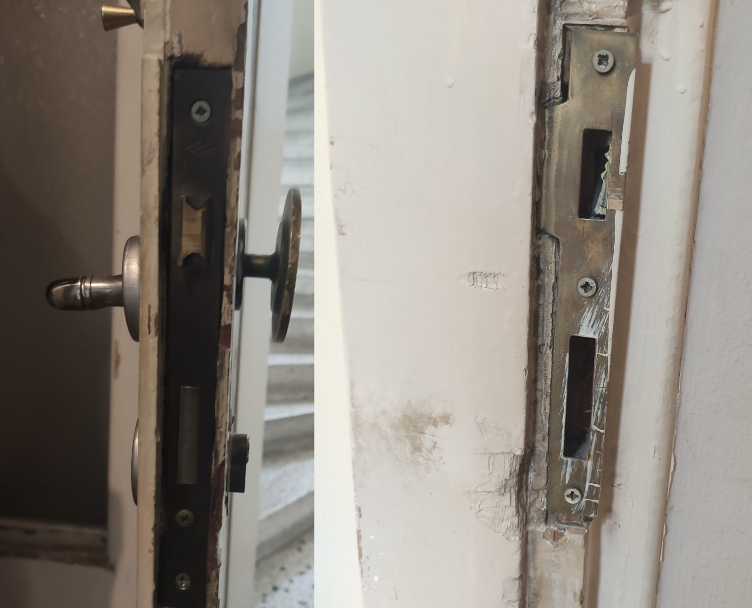

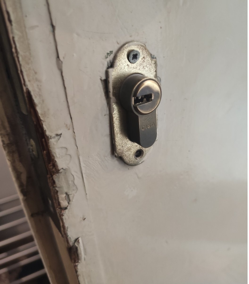

Καλησπέρα, νοικιάζω κέντρο Θεσσαλονίκη και τα τελευταία χρόνια έχουν μπει σε 3-4 διαμερίσματα στην οικοδομή μου. Η τελευταία φορά έγινε πριν από λίγο καιρό στο διπλανό διαμέρισμα, αν και έμαθα οτι δεν είχε κλειδώσει την πόρτα οπότε δεν ήταν και high tech διάρρηξη.
Στο επι τούτου. Έχω παλιά ξύλινη πόρτα όπως θα δείτε από τις φωτό (φαίνεται κίολας ότι κάποτε πήγαν να την ανοίξουν) και σκέφτομαι μήπως πω στον ιδιοκτήτη μήπως βάλουμε μια θωρακισμένη. Αν και μέχρι να γίνει αυτό, σκέφτηκα μήπως μπορώ να αλλάξω την securemme την πάνω που έτσι και αλλιώς δε κλειδώνω ποτέ με μια κλειδαριά + κύλινδρο, τα οποία μετέπειτα θα μπορώ να τα χρησιμοποιήσω στην θωρακισμένη. Είναι δυνατόν αυτό? Επίσης είναι κάτι που μπορώ να το κάνω μόνος?
Τέλος και ο κάτω κύλινδρος δεν είναι κάτι σοβαρό, θυμάμαι κάποια φάση τον είχα αλλάξει μόνος με ένα 20-25 ευρώ, έχει νόημα να τον αλλάξω και αυτόν ή/και την κλειδαριά?
BTW congrats στους ειδικούς και μη τακτικούς, έχοντας διαβάσει αρκετά post, προσφέρετε σημαντική βοήθεια στο λαό.
Σαπίλα κι άγιος ο θεός.
Καλύτερα να κλειδώνεις και την πρόσθετη (πάνω) κλειδαριά μέχρι να μπει θωρακισμένη. Αν υπάρχει σοβαρός κίνδυνος διάρρηξης και δεν δέχεται την αλλαγή ο ιδιοκτήτης, απλά άλλαξε σπίτι. (απλό τρόπος του λέγειν, αλλά και τι άλλο να κάνεις)
Επεξ/σία από Doubt
