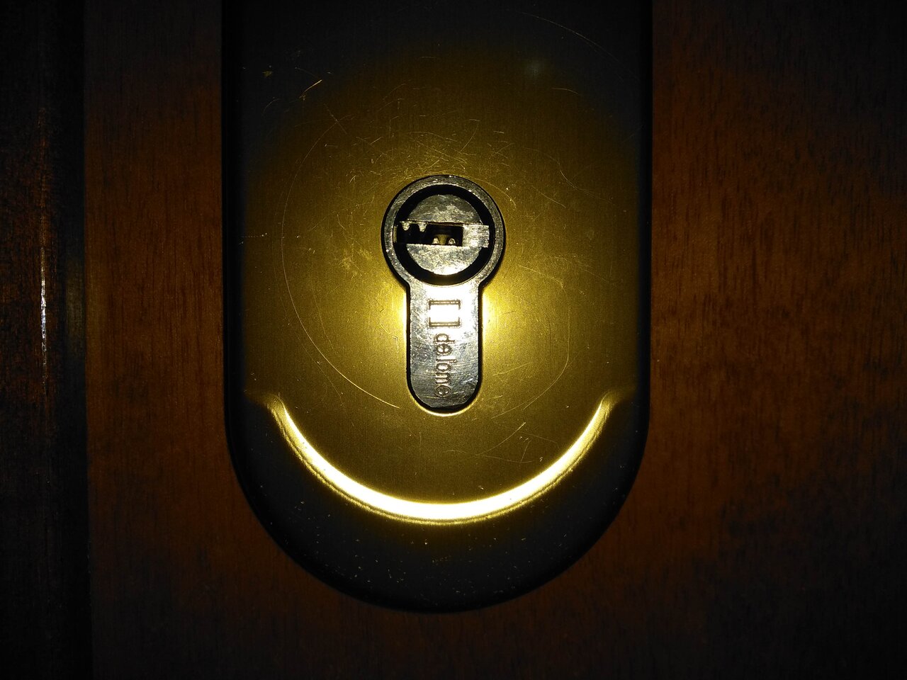

Άπειρα φίλουτο σόι κλειδαρια είναι αυτή?
1. Αρχικά πόσο κάνει πάνω κάτω?
2. Τι ασφάλεια προσφέρει?

4 ώρες πριν, tornado είπε
3. Κάποιο λινκ πώλησης υπάρχει?
Αν βλεπω καλα κυλινδρος delome. Καλο ηταν να ειχε αλλαχτει χθες
Κύλινδρος De Lome όπως είπε και ο John. Απλός, με μία σειρά από απλά pins. Κοστίζει λιγότερο από 40€. Προσφέρει χαμηλό επίπεδο ασφαλείας. Προτείνεται να αντικατασταθεί με κύλινδρο των 60€ (πχ AGB 9000) και πάνω.
10 ώρες πριν, tornado είπε
1. 10€
2. μηδενική.
3. δεν εχω δυστυχως.

Kαλημερα φιλε.Αρτα ειμαι.Η πορτα ειναι ασφαλειας τωρα τι κλπ δεν ξερω την ειχαμε βαλει με το προγραμμα εξοικονομώ απο οτι μου ειπε αυτος που ηρθε να την δει η κλειδαρια ειναι καλη μια cisa τωρα πια δεν ξερω γραναζωτη ειναι και βγαινουν κατι επιπλεον γατζοι σε πυλους που βγαινουν πανω κατω κλπ.Εχει ενα defender τωρα παλι δεν ξερω ποιον.Οποτε ο r50 ειναι τουλαχιστον μια μετρια επιλογη?
Απο οτι καταλαβα πανω τωρα εχει κατι της πλακας των 30 ευρω. Ενα πορτοκάλι κλειδί έχουμε
