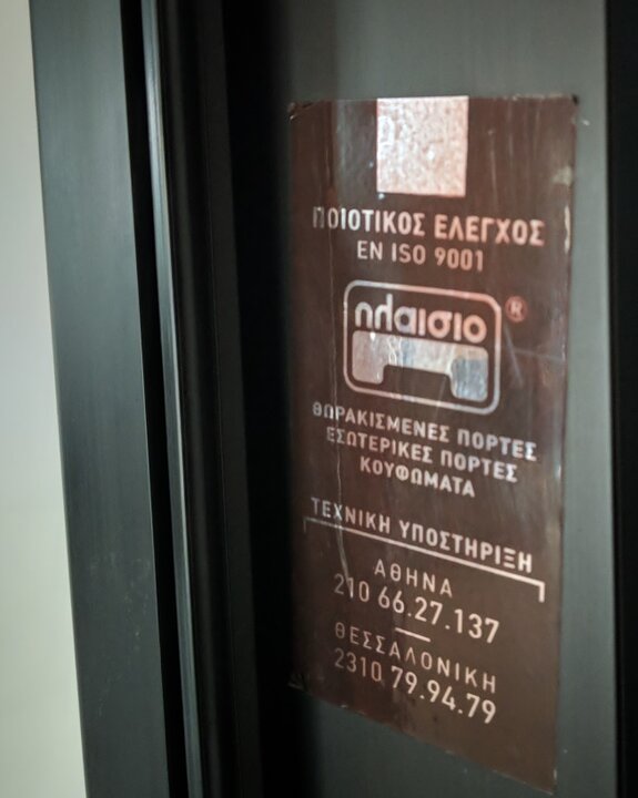

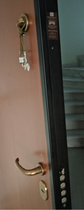

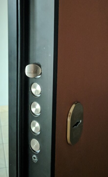

Δε ξέρω αν πρέπει να κλάψω λόγω της τελευταίας φώτο....🤐
Μπαα.
Εντάξει, απλής θωράκισης πόρτα είναι, αλλά με μία καλή κλειδαριά θα είσαι σε πολύ καλό επίπεδο.
Όπως είχες γράψει, με ένα σετάκι κλειδαριάς κυλίνδρου Cisa Revolution Pro + AGB Scudo 9000 + Disec Sferik Rok BDS16, θα είσαι οκ. Αυτό είναι το φθηνότερο σενάριο που προτείνω (έως 200€ το πολύ δηλαδή).
Αν ήθελα κάτι ακόμα καλύτερο χωρίς να ανέβει πολύ το κόστος, θα έβαζα κύλινδρο AGB Scudo DCK ή EVVA EPS και defender Disec Monolito Rok BD200
Σημ: Ο AGB Scudo DCK, αν και έρχεται με 5 κλειδιά που σημαίνει ότι μάλλον θα σε φτάσουν, να ξέρεις ότι τα έξτρα αντίγραφα είναι πολύ ακριβά (~50€/κλειδί).
