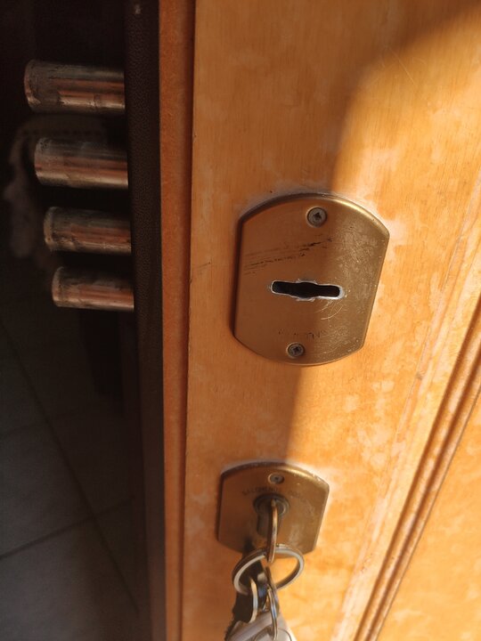

Ορίστε και η φωτογραφία. Αν θες και μονο με το μονό κλείδωμα, να ανεβάσω.
διαβασα ειπες οτι η πορτα συντηρειται αλλα δε θα ελεγα οτι αυτο ειναι ορατο.
επισης, ο κυλινδρος (κατω) ειναι ο πιο απλος που υπαρχει. θεωρητικα μαρκας Corbin. ειτε το κλειδωνεις, ειτε οχι = το ιδιο πραγμα.
αν θες επανω να μεινεις με τη μοτουρα, μπορεις να ξεβιδωσεις την πλαινη βιδα & να βγαλεις τον κυλινδρο. κατοπιν αγοραζεις ενα νεο σε ιδια διασταση.

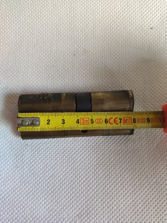

Τον εβγαλα.
Ότι είπε ο κύριος mclein. 35x45 είναι άρα δες για κύλινδρο διάστασης 35x45.
Μπορείς να τον βάλεις πίσω τώρα.😎

το πιο πιθανο ειναι να εχει κολλησει καποια μπιλια απο τον κυλινδρο εξωτερικα.
αφου η πορτα ειναι σε κακη εξωτερικη κατασταση, το ιδιο ειναι κ ο κυλινδρος.
