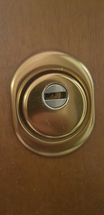

Κοίταξε, σαφώς υπάρχουν κύλινδροι ανώτεροι του RS3S. Αλλά είναι κρίμα να αλλαχτεί αυτή τη στιγμή, γιατί εξακολουθεί να είναι αρκετά καλός. (Εκτός κι αν σκοπεύεις να βαλεις άλλου τον RS3S μετά. Λέμε τώρα). Δυνατό του πλεονέκτημα το ότι κλειδιά βγαίνουν μόνο από Ιταλία, οπότε θεωρητικά είναι αδύνατο να βρεθούν άκοπα.
Σαφώς είσαι σε καλό επίπεδο και τώρα. Αν θες για ψυχολογικούς λόγους να ανεβάσεις κι άλλο το επίπεδο, μπορείς να βάλεις μαγνητικό defender.
Βάλε πρώτα όμως μία φωτό να δούμε ποιο defender έχεις γιατί ίσως και να μην είναι απλό το υπάρχον.
@swayback Ευχαριστω για την γρηγορη απαντηση.
Τα κλειδια γραφουν AP3 οποτε μαλλον εκανα λαθος.
Νομιζω οτι εχουν παραβιαστεί, και γιαυτο η σκεψη για αναβαθμιση.
Η κλειδαρεια (αν το λεω σωστα, εκει που μπαινει ο μυλος) ειναι παλι της cisa. Και το defender φαινεται στην φωτογραφια χωρις να ξερω τι ειναι.

εχουν ακουστει 3-4 περιπτωσεις για ap3s με προφιλ συγκεκριμενου κλειδαρα αλλα δεν επιβεβαιωθηκαν.
φυσικα εισαι σε σωστο δρομο για το καλιο γαϊδουροδενε παρα γαϊδουρογυρευε.
νομιζω με ενα μαγνητικο defender, τυπου mrm29 / mrm23 κανεις τη δουλεια σου.
φυσικα, μπορεις να παρεις καλυτερο κυλινδρο τυπου DCK, 4ks, X-Tra, experT, Protec² και παει λεγοντας...
αλλα νομιζω οτι το μαγνητικο ειναι καλυτερη λυση στην προκειμενη γιατι ακομη λιγοι ξερουν ν'ανοιγουν ap3s & ap4s + MRM.

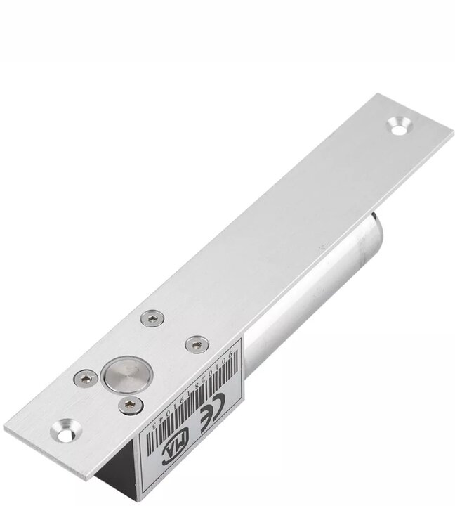

εαν τοποθετησεις ηλεκτροπυρο ή ηλεκτρομαγνητη, τοτε μην αλλαξεις τιποτα.
περιμενω ομως να πεις τι ειναι το ηλεκτρομαγνητικο κυπρι.
Θα συνδέσω αυτο το ηλεκτροπυρο επανω απο την κλειδαρια με κρυμμενο εξωτερικο rfid reader.

Ο Protec 2 είναι ο πιο ασφαλής (είναι μέσα στους 3 καλύτερους), ο 4KS ακολουθεί τον Protec 2, είναι απλά ένα κλικ πιο κάτω αλλά είναι πιο εύχρηστος. Και οι δύο κορυφαίοι. Σαφώς ανώτεροι του AP3S, με διαφορά.
Αλλά και μαγνητικό defender να βάλεις, θα είσαι σε πολύ καλό επίπεδο. Έχει κι αυτό τα θετικά του. Προστατεύει τον κύλινδρο από βανδαλισμό (υπάρχουν περιστατικά όπου άσχετοι έκαναν ζημιά στην εισαγωγή του κυλίνδρου με κατσαβίδι (;) και μετά δεν μπορούσε να μπει το κλειδί) αλλά παράλληλα κρύβει και το προφίλ του κυλίνδρου οπότε δεν μπορούν να δουν τι κύλινδρο έχεις.

Μπήκα να γράψω για τον ηλεκτροπίρο πιο πολύ. Αυτόν θες να πάρεις; Ή τυχαία είναι η φωτογραφία που έβαλες; Αν αυτόν θες, να ξέρεις είναι ρίσκο.
Συνηθως οι φθηνοί OEM/no name ηλεκτροπίροι, δεν έχουν καλή κατάληξη. Εμφανίζουν κολλήματα, κλπ. Και σε ένα βαθμό είναι και κάπως επικίνδυνο αυτό, γιατί αν κολλήσει και μείνει κλειδωμένος ο πίρος, πως θα τον ανοίξεις μετά αφού δεν μπορείς να τον ξεκλειδώσεις μηχανικά;
Εδώ φαντάσου με τους καλούς και υπάρχει πιθανότητα να κολλήσουν. Απλά, συγκριτικά είναι αρκετά πιο αξιόπιστοι σε σχέση με τους OEM.
Κατά την άποψη μου, αν βάλεις καλύτερο κύλινδρο ή μαγνητικό defender, θα είσαι σε πολύ καλό επίπεδο, οπότε θα έλεγα πως το αυτόματο κλείδωμα είναι περιττό.
Αν παρόλα αυτά θες να βαλεις ηλεκτροπίρο κρυφό, θα κοίταζα μόνο για σοβαρό προϊόν (JEB, CDVI, Eff-Eff). Που όμως θα κοστίσει αρκετά (300+€ με την τοποθέτηση).
Γενικά, όταν πας για κρυφό αυτόματο κλείδωμα στο οποίο δεν μπορείς να επέμβεις να το ξεκλειδωσεις μηχανικά αν χρειαστεί, κοιτάς να πάρεις ότι καλύτερο/πιο αξιόπιστο υπάρχει.

αφου θα βαλεις ηλεκτροπυρο, δε βλεπω καποιο λογο για αλλαγες στο συστημα της κλειδαριας.
φανταζομαι εχεις ενημερωθει για το ποια ειναι η διαδικασια απεμπλοκης σε περιπτωση που υπαρξει failure.
Η φωτογραφία είναι τυχαία, εννοείται για κάτι αξιόπιστο.

Δεν γνωρίζω να σου πώ την αλήθεια, αλλα να φανταστώ οτι θα πρέπει να καταστραφεί η πόρτα ετσι ?

ΟΧΙ, προς θεου..δεν καταστρεφουμε πόρτες.
Όταν μπλοκαρει ενας ηλεκτροπυρος (εαν δεν ειναι εκτακτη αναγκη & δεν ερθει η πυροσβεστικη που θα σπασει την πορτα για απεγκλωβισμο), τοτε λυνεται σιγα σιγα η κασα γυρω γυρω κ απελευθερωνεται ο ηλεκτροπυρος.
Η απορια μου (με δεδομενο το χαμηλο επιπεδο ηλεκτρονικων που χρησιμοποιουνται στην ελλαδα) ειναι εαν αξιζει καποιος να ρισκαρει σε προσωπικο διαμμερισμα με δεδομενο οτι δεν εχουμε συχνά βανδαλισμους σε θωρακισμενες πορτες παρα μονο σ'ελαχιστες περιπτωσεις κ αυτες ηταν δεδομενη η λεία...

Για τον ηλεκτρόπυρο ισως να είναι υπερβολή όπως λες για μια οικία, και δεν ελαβα καθόλου υπόψη μου την λειτουργικότητα των ηλεκτρονικών του συστηματος.
Την λύση ηλεκτροπυρου την είδα σε φίλο και μου άρεσε σαν ιδέα και γιαυτο τον λόγο την πρότεινα.

καλη ιδεα ειναι αλλα δυστυχως το επιπεδο (ποιοτικα) ειναι χαμηλο. εαν μιλαγαμε για access τυπου τραπεζας (καπου στα 600 ~ 1000) οπου η πιθανοτητα μπλοκαρισματος ειναι 2%~5%, θα σου ελεγα να καταργησεις και την κλειδαρια αλλα οπως καταλαβαινεις ειναι τρελα σε μια πορτα των 600-700, να μπει τετοιο συστημα.
