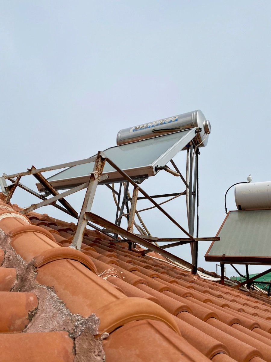

Ανεβάζω εδώ φωτογραφία του εν λόγω ηλιακού.
Προσανατολισμός είναι εγγυημένα σωστός (+ ότι όλοι οι ηλιακοί στην περιοχή κοιτάνε στην ίδια κατεύθυνση).
Μοίρες συλλέκτη είναι σωστές (+ έκανα στο παρελθόν και δοκιμή με άλλες μοίρες μέσω ντιζών χωρίς διαφορά στην ουσία)
Το κύκλωμα του συλλέκτη ανοίχτηκε πέρσι το καλοκαίρι και πλύθηκε εσωτερικά (μήπως υπήρχε κάποια απόφραξη. Το νερό έτρεχε ελεύθερα. Καμία διαφορά)
Βλέπετε κάτι περίεργο στη φωτό?

Κανονικά ο πίσω θα έπρεπε να παραπονιέται, αφού τον "κόβεις" αρκετά, ειδικά τον χειμώνα :)
Θερμοκρασία από που παίρνεις; Γιατί δεν βλέπω δεύτερο καλώδιο από την πλευρά της αντίστασης, όπου λογικά θα ήταν το 2ο κυαθιο για το αισθητήριο.
12 λεπτά πριν, haris_216 είπε
Ο πίσω δεν σκιάζεται καθόλου. Ξεγελάει η φωτογραφία.
Το κυάθιο είναι στην απέναντι πλευρά από την αντίσταση - έχει υποδοχή το καζάνι για ανακυκλοφορία (αν θυμάμαι καλά) και το έχουμε βάλει εκεί.

Υποτίθεται ότι ήρθε και ο αρχιμάστορας του Μαλτέζου και δεν είδε τίποτα περίεργο; Σου άλλαξε μόνο τις μοίρες του καθρέφτη; Ότι η εισαγωγή και επιστροφή του συλλέκτη είναι στην ίδια πλευρά , δε το είδε; Αφού σου ζεσταίνει και με αυτό τον τρόπο , πρέπει να είσαι ευχαριστημένος. Φώναξε τον υδραυλικό σου , και πες του να πάρει την επιστροφή από την κάτω αριστερή γωνία του συλλέκτη.
Να σε ρωτήσω , αριστερά έχεις κεραμίδια να πατήσει κάποιος; Μήπως έχεις κενό και γι αυτό στον σύνδεσαν έτσι;
13 λεπτά πριν, troi.g είπε
Όχι υπάρχουν κεραμίδια αριστερά (είναι η άλλη πλευρά της στέγης. Η πρόσβαση από εκεί γίνεται.
Σε ότι φωτογραφία εγκατεστημένου Maltezos βρίσκω, εισαγωγή και επιστροφή του συλλέκτη είναι από την ίδια πλευρά. Στην απέναντι πλευρά δεν έχει καν τρύπα νομίζω. Μήπως δεν καταλαβαίνω καλά τι εννοείς?
4 λεπτά πριν, HYDA είπε
Καλά κατάλαβες , δεν έχει τρύπα από την άλλη πλευρά;
Αν δεν έχει , τότε προφανώς ο συγκεκριμένος είναι όταν μπαίνουν δύο καθρέφτες με ταφ στη μέση , δε δικαιολογείται μονός συλλέκτης και να μην είναι διαγώνια οι λήψεις του, δε δουλεύει σωστά με τίποτα αυτός ο τρόπος.
