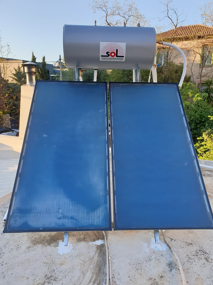

Καλά κατάλαβες , δεν έχει τρύπα από την άλλη πλευρά;
Αν δεν έχει , τότε προφανώς ο συγκεκριμένος είναι όταν μπαίνουν δύο καθρέφτες με ταφ στη μέση , δε δικαιολογείται μονός συλλέκτης και να μην είναι διαγώνια οι λήψεις του, δε δουλεύει σωστά με τίποτα αυτός ο τρόπος.

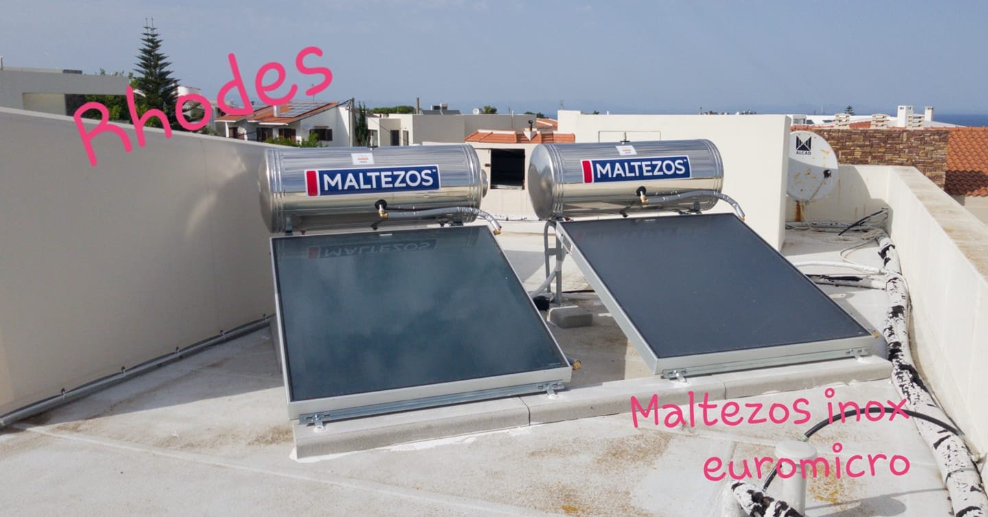

Λογικό αυτό που λες, πάντως αυτοί έτσι τους βάζουν. Ανεβάζω παρακάτω και μια άλλη φωτό που βρήκα. Τι να πω...
  • Απαντ. 9,8k
1 ώρα πριν, troi.g είπε
Υποτίθεται ότι ήρθε και ο αρχιμάστορας του Μαλτέζου και δεν είδε τίποτα περίεργο; Σου άλλαξε μόνο τις μοίρες του καθρέφτη; Ότι η εισαγωγή και επιστροφή του συλλέκτη είναι στην ίδια πλευρά , δε το είδε; Αφού σου ζεσταίνει και με αυτό τον τρόπο , πρέπει να είσαι ευχαριστημένος. Φώναξε τον υδραυλικό σου , και πες του να πάρει την επιστροφή από την κάτω αριστερή γωνία του συλλέκτη.
Να σε ρωτήσω , αριστερά έχεις κεραμίδια να πατήσει κάποιος; Μήπως έχεις κενό και γι αυτό στον σύνδεσαν έτσι;
 το σχόλιο σου μου γέννησε την εξής απορία, γιατί ένα πάνελ σε διάταξη ζεύγους να αποδίδει σωστά αλλά όταν το βάλουμε μόνο του να υπολειτουργεί αφού η ροή του υγρού γίνετε με τον ίδιο φυσικό  τρόπο;
Επειδή γράφονται πολλά , να υποθέσω ότι βάνες εξαερισμού έχετε όλοι στα ηλιακά σας ?
Επίσης καλό θα ήταν να υπάρχει και μικρό δοχείο διαστολής , γιατί σε μερικά δεν είδα , για να να κρατάει την πίεση σταθερή .
Μην ξεχνάμε ότι ο αέρας σε ένα σύστημα μαζεύεται πάντα τέρμα επάνω .

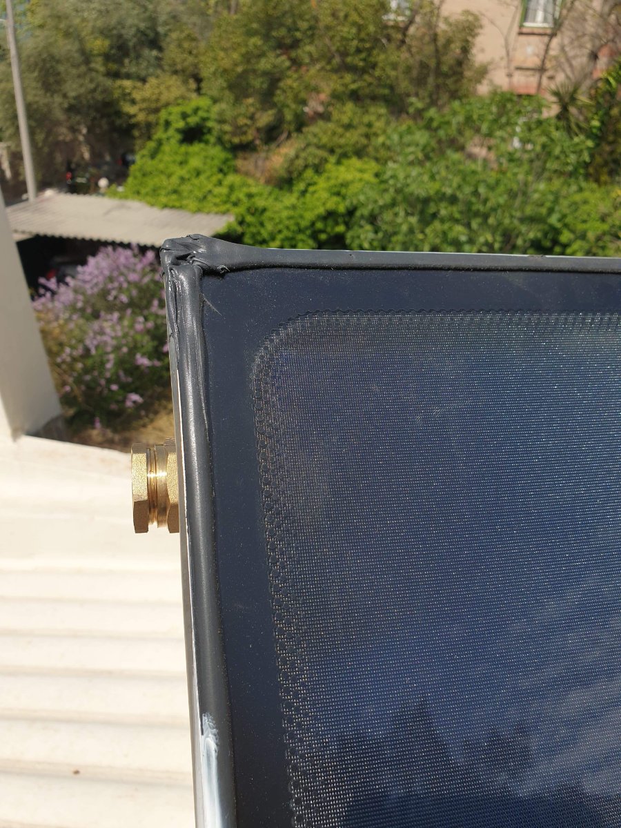

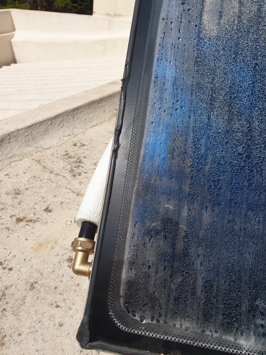

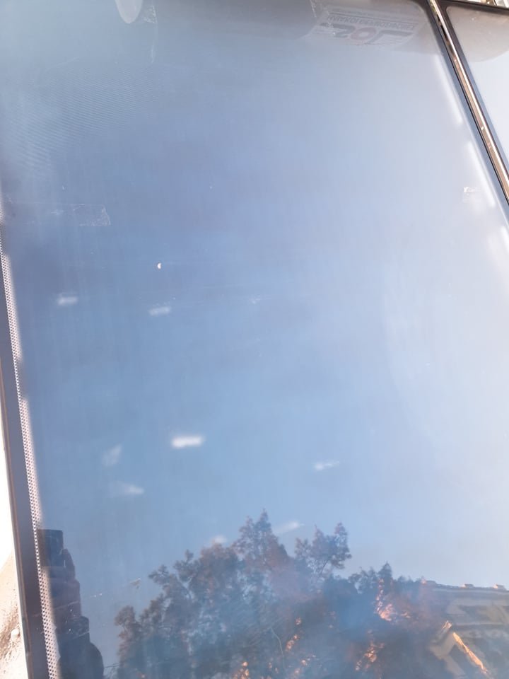

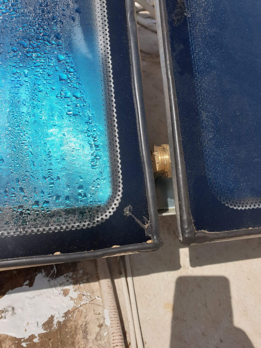

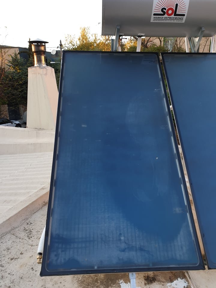

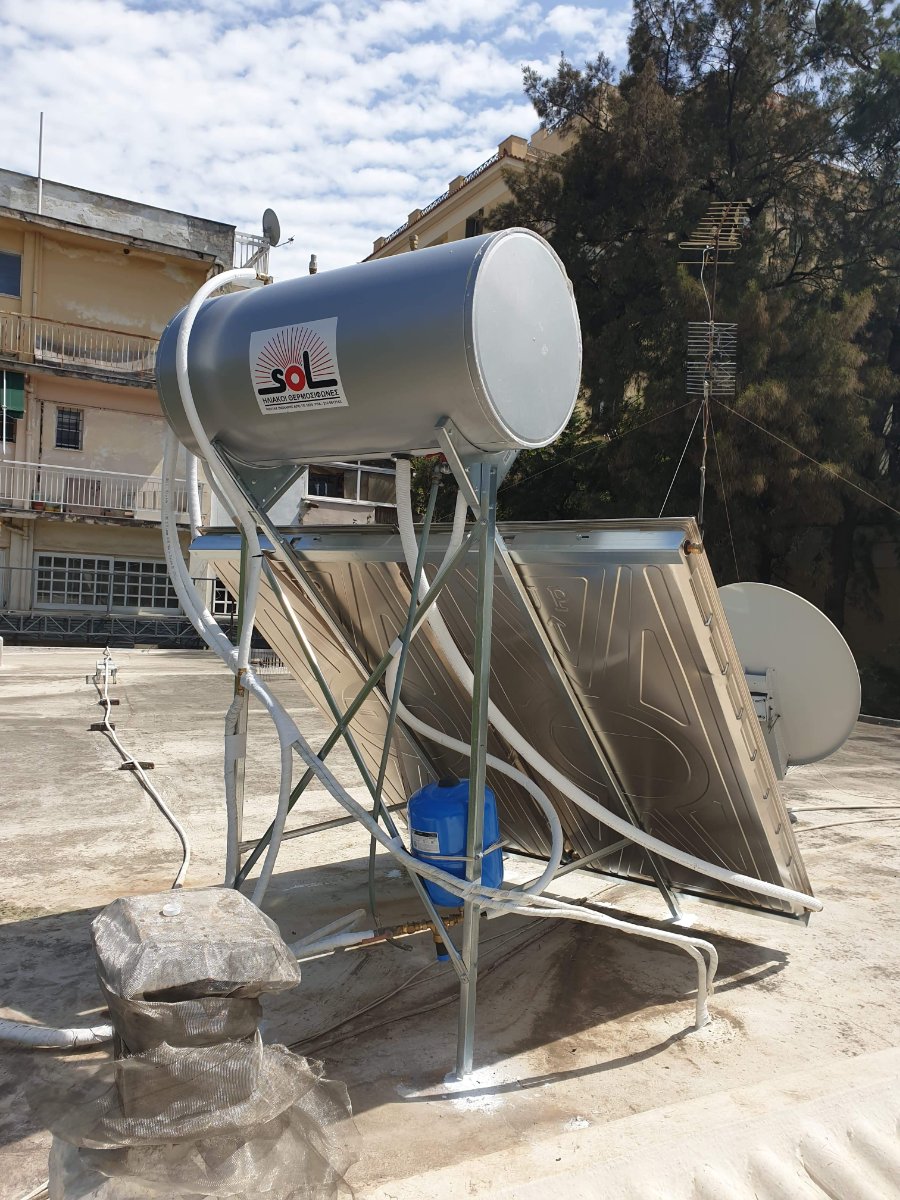

Καλησπέρα σε όλους να σας πω πως έγινε εχθές η εγκατάσταση που συζητάγαμε πριν μέρες του χάλκινου ηλιακού 200λ του Sol-Violaris μαζί με τους δύο συλλέκτες 4,10τμ Navi Plus του Δήμα. Όλα καλά κατά την εγκατάσταση από τους τεχνικούς αλλά παρουσιάστηκε στην πορεία της ημέρας πρόβλημα στον έναν από τους δύο συλλέκτες εκτός από δύο θεματάκια που είδα με το καλημέρα.

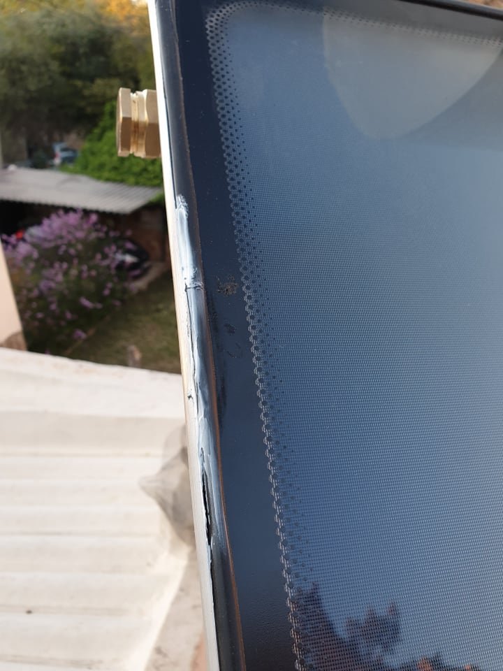

Και οι δύο συλλέκτες λόγο αλουμινένιου κασώματος είχαν κάτι βαθουλώματα, δύο στον καθένα. Ο πρώτος είχε κάτι ένα έξτρα για μένα, εκεί που ενώνει το λάστιχο με το κάσωμα φάνηκε να μην έχει γίνει καλά η θερμοκόλληση όπου είχε αφήσει ένα μικρό κενό. Λογικά στην πορεία θα περνάγανε νερά μέσα. Ο τεχνικός το πέρασε εκείνη την ώρα με σιλικόνη μπας γίνει κάτι. Τέλος πάντων όλα καλά τελειώνουν και φεύγουν. Ά ξέχασα να πω πως ο αριστερός είχε κάτι λευκά σημάδια μεγάλα μέσα στο μπλέ φύλλο να το πω του συλλέκτη, το οποίο δεν ξέρω αν θεωρείτε πρόβλημα. Θα βάλω φωτογραφίες να δείτε.

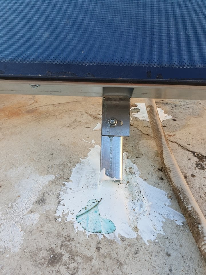

Εμένα κάτι με έτρωγε όλο το απόγευμα με αυτά που είδα και ξανά πήγα στην ταράτσα να ελέγξω. Και να που είχα δίκιο, ο αριστερός συλλέκτης άρχισε να χάνει όλο το αντιψυκτικό υγρό το οποίο γέμισε την βάση και μετά από κάπου έσταζε. Είχε γεμίσει υδρατμούς, αλλά όπως το κοίταξα έμοιαζε το υγρό να στάζει από τον δεξιά. Λέω τέλεια και οι δύο ελλαττωματικοί. Ετοιμάζω ένα email με φωτογραφίες και βίντεο και τα στέλνω στον κύριο Ανδρέα Βιολάρη, μέσα σε 10 λεπτά μου είχε απαντήσει ότι θα στείλει σήμερα τον τεχνικό να τα δει από κοντά και να κρίνει για την αντικατάσταση τους. Όντος μετά από 20 λεπτά με πείρε τηλ ο τεχνικός ο κύριος Γιάννης και κλείσαμε ραντεβού για το μεσημέρι σήμερα.
Έκανε τον έλεγχο ο κύριος Γιάννης όπου διαπιστώσαμε πως μόνο ο αριστερός είχε πρόβλημα και όχι ο δεξής συλλέκτης. Άμεσα επικοινώνησε με τον κύριο Βιολάρη ο οποίος με κάλεσε σε 30 λεπτά και μου είπε ότι θα αντικαταστήσουν και τους δύο συλλέκτες με καινούριους. Το μόνο κακό από την άψογη εξυπηρέτηση είναι ότι ο Δήμας δεν έχει άμεσα συλλέκτες Navi Plus να παραδώσει και θα πρέπει να περιμένω μέχρι τα μέσα Μάϊου που θα τους έχουν έτοιμους.
Μου είπε ο κ. Βιολάρης άμα θέλω να βάλω 3τμ αντί για 4τμ που έχω αγοράσει για πιο άμεση αντικατάσταση και ότι θα δουλέψουν πιο σωστά με τα 200λτ του θερμοσίφωνα. Και ότι διαφορά προκύψει θα μου τα επιστρέψουν. Το αρνήθηκα γιατί και στον παλιό ηλιακό πάλι 4τμ είχα και φοβόμουν για τον άλφα βήτα λόγο μήπως δεν δουλέψει σωστά και έτσι ζήτησα να μου παραδώσουν τους ίδιους 4τμ.
Μίλησα με τον τεχνικό και μου είπε να στους σκεπάσω εντελώς γιατί είναι μεγάλο χρονικό διάστημα και να τον δουλέψω με το καλοριφέρ ή με το ρεύμα μιας και είναι τριπλής ενέργειας το χάλκινο μπόιλερ.
Επίσης να αναφέρω πως το μπόιλερ των 200λτ μας έφτασε άνετα να κάνουμε μπάνιο το βράδυ 4 άτομα αφού το ζέστανα με ρεύμα για 1 ώρα.
Γενικά μπορώ να πω πως δεν μου άρεσε ότι έγινε με τόσα χρήματα που κόστισε όλο αυτό αλλά είναι κάτι που μπορεί να συμβεί στον καθένα. Πάντως έμεινα πολύ ευχαριστημένος από την άψογη και άμεση εξυπηρέτηση του κυρίου Ανδρέα Βιολάρη.

Ήταν μέσα σε συσκευασία και με τις τάπες, δεν θα έλεγα οτι είχε γίνει χρήση. Αν και σκέφτομαι τώρα πως τα βαθουλώματα πρέπει να τα πάθανε όταν τα δέσανε με σχοινιά για να τα πάνε ταράτσα. Το αλουμηνένιο κάσωμα είναι αρκετά μαλακό. Με χάλασε μόνο η συγκόληση του κασωματος με τον καθρεύτη που είχε γίνει με λάστιχο χειρονακτικά. Θα το ήθελα ρομποτικά για να μήν έχει ατέλειες. Είναι ξεκάθαρο οτι ήταν με το χέρι περασμένο. Σαν να εχεις βάλει σιλικονι με πιστολι.

Κατσε δεν εχει λαστιχο EPDM?

Εκει μπαινει γομα ή λαστιχο EPDM.  Σου εβαλαν σιλικόνη!!!  Τι ειναι αυτα σε τετοιους συλλεκτες..???!!! Παρε τηλ. τον Δημα και ρωτα τι βαζει για στεγανοποιηση στο τζαμι με το πλαισιο..  Εγω εχω την εντυπωση οτι βαζει λαστιχο..

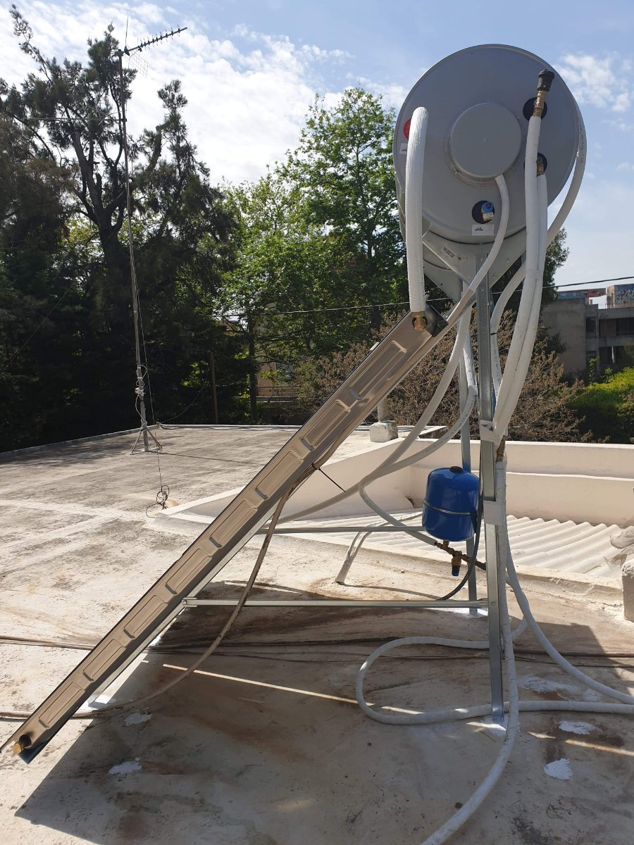

Επισης οι μονωσεις ειναι μαπα! Θα μπορουσε να σου βαλει στην συνδεση μποιλερ-συλλεκτη την καλη! Τωρα θα δεις μεσα σε 2 χρονια πως θα αρχιζει να ανοιγει.. να καταστρεφεται! Επισης θα μπορουσε να ηταν κοντα με το ρακορ στην τελευταια φωτο..
Σ ευχαριστουμε που τα εβαλες στο φορουμ!!!  Μακαρι να το καναμε ολοι οσοι συμμετεχουμε εδω!
Επισης δεν γνωριζω ποια ειναι η καλυτερη συνδεσμολογια για αποδοση.. Αυτη που βλεπουμε ή να εξερχεται το ζεστο των συλλεκτων στη μεση-ενδιαμεσα οπως και να εισερχεται στη μεση του μποιλερ? Αν ξερει καποιος ας μου απαντησει!
Εγω βαση λογικης πιστευω οτι καλυτερη ειναι η 2η! Γιατι αμεσα φευγει το ζεστο και απο τους δυο συλλεκτες!

Πάντως αυτό που βλέπω στους συλλέκτες πραγματικά δεν μου γεμίζει το μάτι ποιοτικά. Απορώ...
Σε όλες τις φωτογραφίες των συλλεκτών στο site του Δήμα, οι γωνίες έχουν πλαστικά προστατευτικά. Στις παραπάνω φωτογραφίες δεν τα βλέπω.

Ποια ειναι η συνεπεια του Βιολαρη??? Σου εξηγησε γιατι ειναι ετσι οι συλλεκτες με ασπραδια και σιλικονες του κωλου!!!!  Συνεπεια δεν ειναι που θα σου αντικαταστησει τους συλλεκτες.. Ειναι υποχρεωμενος!!!
