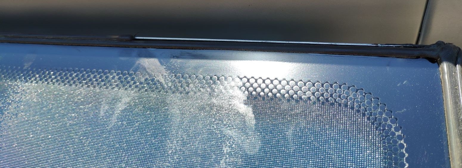

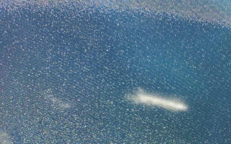

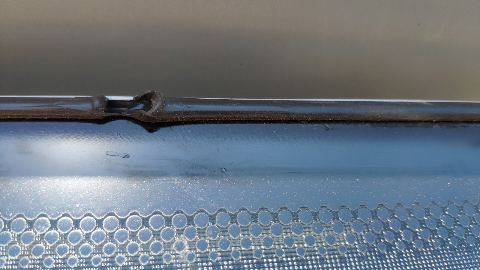

Θα ήθελα τη γνώμη σας σχετικά με πιθανό θέμα σε νέο συλλέκτη τύπου navi.
Είναι πρόβλημα αν περιμετρικά λείπει κάπου υλικό (αυτό που είναι σαν κορδόνι σιλικόνης μαύρης) ή δεν παίζει ρόλο;
Επίσης παίζει ρόλο αν εσωτερικά στο τζάμι έχει σε 1-2 σημεία κάποια σημάδια 5 εκ σα να εχει ακουμπήσει κάποια άσπρη κόλλα;
Ανεβάζω φωτογραφίες1387080574_iliakos1.jpg.6d8a8d330a03f8846147c94a400a8287.jpg

Ψάξε ποιο πίσω να βρείς post μου με ίδιο θέμα με τους Navi. Κοιτα τις φωτογραφίες και θα καταλάβεις. Είχα το ιδιο πρόβλημα, και έστειλα email στον κατασκευαστή και μου τους άλλαξε γιατι το πρώτο μοντέλο που μου έδωσε ο μεταπωλητής ήταν ανακατασκευασμένο. Καμία σχέση με αυτό που μου έστειλε ο κατασκευαστής "Δήμας".

το ανέφερα και μου είπαν ότι τα άσπρα σημαδια είναι σιλικόνη που ακούμπησε εσωτερικά και θα φύγει από τη ζέστη και ότι περιμετρικά έχει εσωτερικά σιλικόνη που την "ξερνάει" προς τα πάνω όταν πρεσσάρεται το τζάμι.
Σκέφτομαι να βάλω μόνος μου λίγη μαύρη στεγανωτική σιλικόνη να κοιμάμαι ήσυχος...
Η σιλικόνη που χρησιμοποιεί είναι η IG της ΕΛΑΣΤΟΤΕΤ
Την έκανα από κούπες που λένε...

Ξεκινάς με το να στείλεις φωτογραφίες στον κατασκευαστή των συλλεκτών που είναι ο Δήμας στο [email protected] και περιμένεις απάντηση αν έτσι πρέπει να είναι οι συλλέκτες που αγόρασες, εάν όντος έτσι τους φτιάχνουν. Πίστεψε με και εγώ έτσι έκανα και μου την επόμενη μέρα μου έστειλαν νέους γιατί η κατασκευή τους δεν είναι αυτό που παρουσιάζεις στις φωτογραφίες. Βέβαια θα σε ρωτήσουν από που τους αγόρασες για να ρίξουν το κατάλληλο βρισίδι, γιατί οι συλλέκτες είναι πειραγμένοι.

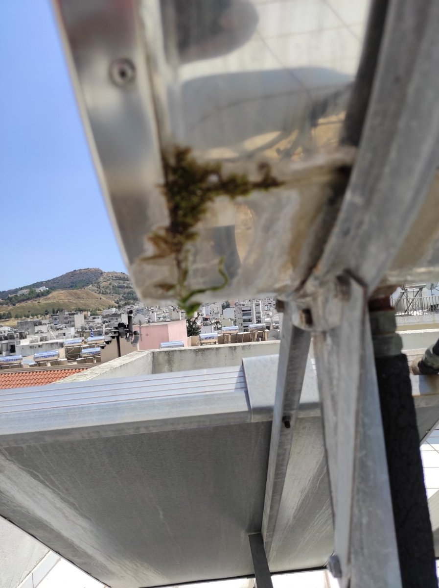

Παιδιά καλησπέρα, την γνώμη σας παρακαλώ. το  boiler ενος ηλιακού caldo στάζει, περιπου 1 σταγόνα \ sec, (όχι απο την μεριά που είναι τα καλώδια...).Και πρέπει να στάζει για πολύ καιρό, γιατί έχει πιάσει και πρασινάδα....ο ηλιακός είναι 15ετίας τουλάχιστον, βέβαια μέχρι στιγμής μια χαρα κάνει την δουλειά του... Εν τω μεταξύ, πρέπει να γίνει και service που δεν έχει γίνει εδώ και χρόνια....
Γενικά μιλώντας, είναι κάτι που επισκευάζεται ή όχι;  Εαν όχι, να του κάνουμε  ένα service και όσο αντέξει, ή να κοιτάξουμε για την αντικατάσταση άμεσα;
ευχαριστώ πολύ.
37 λεπτά πριν, rubadub είπε
το  boiler ενος ηλιακού caldo στάζει, περιπου 1 σταγόνα \ sec, Και πρέπει να στάζει για πολύ καιρό, γιατί έχει πιάσει και πρασινάδα....ο ηλιακός είναι 15ετίας τουλάχιστον, βέβαια μέχρι στιγμής μια χαρα κάνει την δουλειά του... Εν τω μεταξύ, πρέπει να γίνει και service που δεν έχει γίνει εδώ και χρόνια....
για service μην το σκέφτεσαι Το boiler εχει διαρροή Δες αν το κλειστο κύκλωμα θέλει πλήρωση να δεις αν είναι στον μανδυα η στο καζάνι η διαρροή Η το αφήνεις κι οσο πάει η το αλλάζεις χθες
5 ώρες πριν, rubadub είπε
ευχαριστώ πολύ.
Άνοιξε το καπάκι της αντίστασης , και τσεκαρισε το λάστιχο της αντίστασης. Ότι στάζει σε εκείνο το σημείο δεν είναι απόλυτο ότι εκεί είναι η τρύπα. Δεν αξίζει τον κόπο για σέρβις , τον αφήνεις έτσι και μόλις αρχίσει το πρόβλημα να γίνεται εντονότερο , τότε τον αλλάζεις. Δες τα υγρά του , όπως σου είπαν και παραπάνω. Τα υγρά τα βάζεις πολύ νωρίς το πρωί , πριν ζεσταθεί με τον ήλιο.
