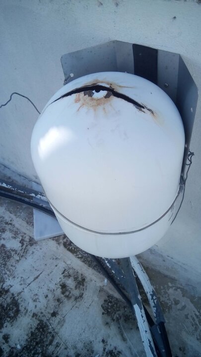

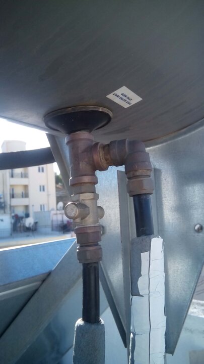

Θα ήθελα μια συμβουλή για εγκατάσταση δοχείου διαστολής στο ανοιχτό κύκλωμα νερού.
Το προηγούμενο το είχα εγκαταστήσει στην είσοδο του κρύου νερού στον ηλιακό (200lt) και μετά την ανεπίστροφη βαλβίδα εκτόνωσης. Θεωρώ πως έκανα κάποιο λάθος εξαρχής μιας και το δοχείο διαστολής από την πρώτη στιγμή γέμισε με νερό και παρέμεινε έτσι. Το αποτέλεσμα μετά από 1.5 χρόνο χρήσης φαίνεται στην φωτογραφία.
Η συνδεσμολογία είναι σωστή; τι χρώμα και λίτρα να χρησιμοποιήσω;

Φίλε μου , δεν έχω ξαναδεί τέτοιο πράγμα, εδώ και πολλά χρόνια. Εάν το δοχείο είναι συνδεδεμένο στη μέση  του ταυ (λέω μήν έχει γίνει καμιά πατάτα , και το δοχείο είναι η σωλήνα πού είναι η βαλβίδα :-) ) είναι σωστή η σύνδεση. Θέλεις τουλάχιστον 20 λίτρα , για μένα μένα βάλε 25 , και να το καλύψεις οπωσδήποτε , γιατί αφού το βλέπει ο ήλιος θα το ρημαξει . Πρέπει να είναι μπλε , για πόσιμο νερό . Η κορυφή ( γνώμη μου ) είναι τα zilmet ή τα reflex . Για να το ρυθμίσεις σωστά , πρέπει να βάλεις ένα μανόμετρο εκεί που θέλεις να το βάλεις , ώστε να ξέρεις ακριβώς πόσα bar πρεπει να έχει.
@zoumbro

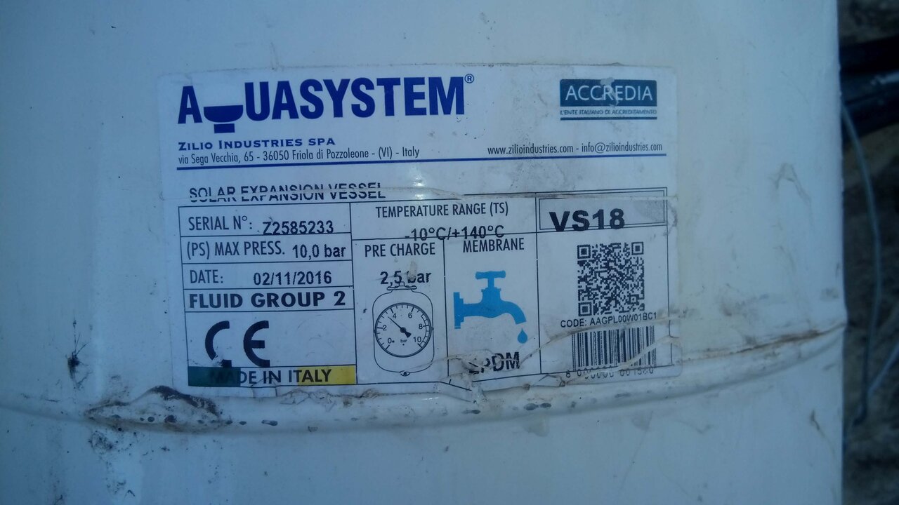

Η εγκατάσταση πάντως σωστή είναι, απλά το δοχείο αστόχησε λόγω της πίεσης λογικά εξαιτίας ελαττώματος, ή λόγω μη λειτουργίας της βαλβίδας εκτόνωσης, σε συνδυασμό με πολύ υψηλή πίεση δικτύου. Σου πέταγε νερά όταν άνοιξε έτσι;
Πώς κατάλαβες ότι γέμισε νερό το δοχείο εξαρχής; Αν είναι φουσκωμένο (όπως πρέπει να είναι, εργοστασιακά, με 2,5 bar που γράφει), τότε επιτρέπει να μπει νερό μέσα περίπου στο 1/3 του όγκου του στην πίεση λειτουργίας (όταν η πίεση του νερού είναι 2,5bar)  και περιπου στα 2/3  στη μέγιστη πίεση λειτουργίας (τα 10bar).
Επίσης, το συγκεκριμένο δεν είμαι σίγουρος ότι κάνει για ποσιμο νερό, αυτά είναι μπλε όπως είπε και ο προλαλήσας.
Κατά τη γνώμη μου πάντως,   με το δοχείο διαστολής ψάχνεσαι για περιττούς μπελάδες και έξοδα, χωρίς αντίστοιχο όφελος.  Η βαλβίδα εκτόνωσης σε καλύπτει, αν ανησυχείς τόσο βάλε και δεύτερη εκεί που έχεις την έξοδο προς το δοχείο. Αν έχεις και τόσο τραγικό πρόβλημα με την πίεση δικτύου και θες οπωσδήποτε να χαλάσεις και λεφτά, βάλε μειωτή πίεσης.

εγώ θα έβαζα ένα   μειωτητηρα  πίεσης νερού   (οχι αυτόματο πληρωσεως) μετά το μετρητή νερού και θα είχα γύρω στα 2,5 bar σε όλο το δίκτυο και βοηθάς και  τις αναμεικτικες Αν δεν μπορείς στον μετρητη πριν την βαλβίδα του θερμοσίφωνου

Η διάταξη της εγκατάστασης είναι σωστή. Το δοχείο ήταν εξαρχής γεμάτο με νερό γιατί βάρυνε απίστευτα πολύ.  προφανώς τα bar του δικτύου ( 3.5 - 4 bar) είναι πολύ περισσότερα από αυτό που μπορεί να σηκώσει το δοχείο διαστολής. Επίσης έχεις δίκιο, το μπλε είναι το σωστό - ίσως αυτά είναι προεγκατεστημένα με περισσότερα bar.
Τον ηλιακό τον φοβάμαι για μεγάλες πιέσεις μιας και είναι όλος χάλκινος οπότε μικρότερη αντοχή σε δυνάμεις. Τέλος πάντων ίσως είμαι υπερβολικός και δεν χρειάζεται όπως λες.

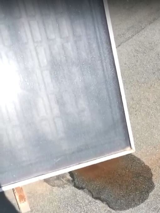

Gauzer 160lt 10ετίας "χάνει" απο τον ένα συλλέκτη το υγρό, υπάρχει τρόπος επισκευής;
Υδραυλικός μου είπε ότι πρέπει να αλλάξω και τους 2 λόγω ηλεκτρόλυσης και κατά την γνώμη του ακόμα καλύτερα θα ήταν να αγοράσω όλο καινούργιο.
Κάθε πρόταση δεκτή!

Απο την εταιρεία μου είπαν ότι δεν επισκευάζονται και κοστίζουν γύρω στα 350 - 400€ η αλλαγή των 2 πάνελ, απλά το ψάχνω λίγο καλύτερα γιατί οι εποχές είναι δύσκολες...
4 ώρες πριν, LEF13 είπε
Πολλα σου λενε για τους συλλεκτες! Ποσα τμ και τι συλλεκτες ειναι?  Επισης αν το μποιλερ μεσα οπτικα σε καποια σημεια εχει σοβαρη ζημια το glass τοτε δεν αξιζει να το προχωρησεις..
Παντως ενας καλος 160λ 3τμ θα σου κοστισει 700ευρω βαλε και αλλα 70-80ευρω για απεγκατασταση-τοποθετηση
Αποτι κατάλαβα από τη φώτο, έχεις το χάλκινο sonne, γιατί έχω τον ίδιο. Αυτός λοιπόν απ'οτι λένε δοκιμάζεται στα 20bar όταν φτιάχνεται. Επειδή ξέρουν ότι η ραφή είναι αδύναμο σημείο, την έχουν προσέξει πιο πολύ. Άλλωστε έχεις και εγγύηση έτσι δεν είναι; Το 11 που τον πήρα εγώ είχε 50 χρόνια.
Με λίγα λόγια επιμένω ότι το δοχείο διαστολής είναι περιττός μπελάς, αν ανησυχείς τόσο δες κάποιον από τους άλλους τρόπους που σου είπα, ή απλως σκεπάζε τον το καλοκαίρι.
Κάθε πρόταση δεκτή!
Απομόνωσε τον τρύπιο , και δούλεψε με τον έναν, μόλις χαλάσει και αυτός ή σε παίρνει οικονομικά , άλλαξε τον , δε συμφέρει να αλλάξεις συλλέκτες στον συγκεκριμένο.

Αυτο το δοχείο διαστολής είναι κατάλληλο για ηλιακούς και για πόσιμο νερό, όπως δηλώνει η μπλε βρύση της ετικέτας. Ασφαλιστικές βαλβίδες πίεσης και πίεσης-θερμοκρασίας είχες; Γιά να σκάσει έτσι σημαίνει ότι η πίεση του ανοιχτού κυκλώματος ξεπέρασε τα 10 bar που αντέχει το δοχείο. Αυτό μπορεί να συμβεί αν λείπεις από το σπίτι για λίγες μέρες, έχει ηλιοφάνεια και δεν έχεις καλύψει τους συλλέκτες. Το νερό ανεβάζει θερμοκρασία και διαστέλλεται και αν δεν ανοίξει βρύση η πίεση δεν εκτονωνεται. Επίσης, τα δοχεία διαστολής χάνουν σταδιακά τον αέρα (ή το άζωτο) που περίεχουν και τότε παύουν να λειτουργούν σωστά κ να εξισσοροπουν τη θερμική διαστολή του νερού. Χρειάζονται έλεγχο τη στιγμή που εγκαθίστανται και μια φορά το χρόνο οπωσδήποτε. Για να το ελέγξεις πρέπει να το αποσυνδέσεις από το κύκλωμα και ο κανονισμός δεν επιτρέπει να παρεμβάλλονται βάνες μεταξύ δοχείου και κυκλώματος. Η πίεση μέσα στο δοχείο πρέπει να είναι λίγο μικρότερη από την πίεση του δικτύου. Δοχείο 18 λίτρων θα λειτουργήσει άνετα. Έλεγξε και τις βαλβίδες ασφαλείας. Χρειάζεται κ δοχείο διαστολής στο κλειστό κύκλωμα.
