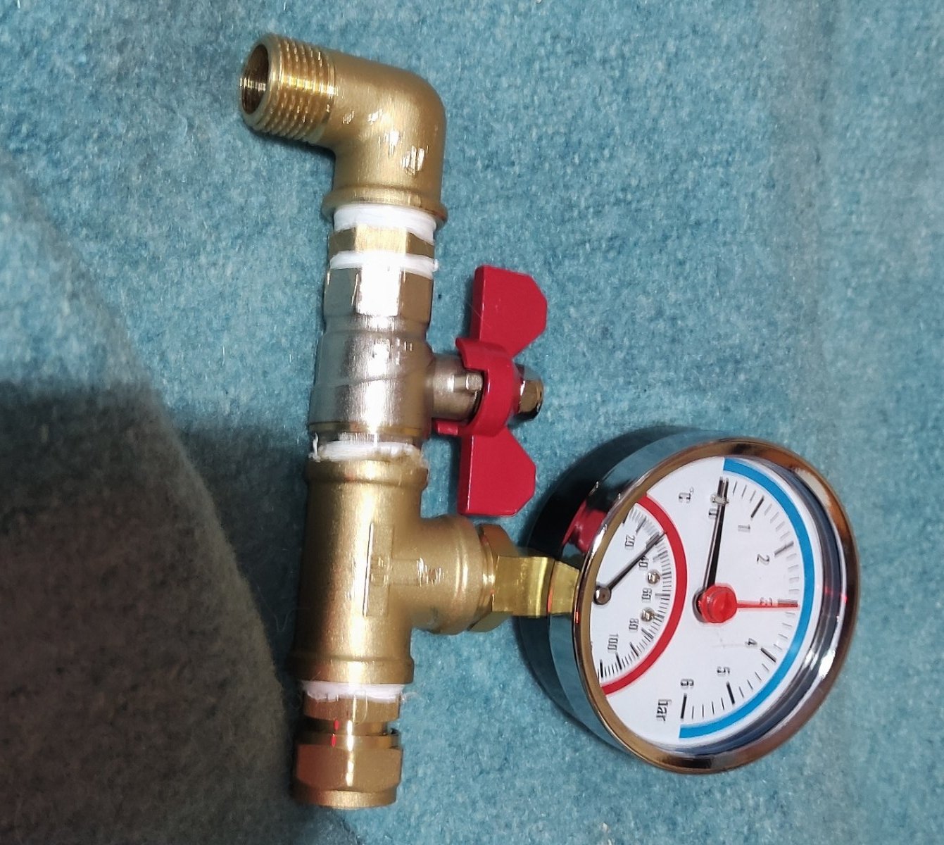

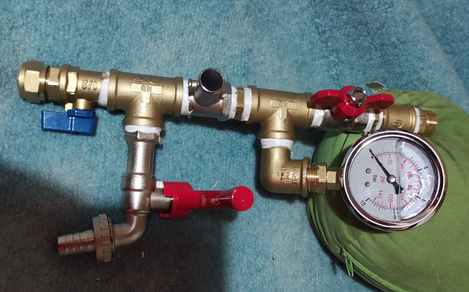

Γεια σας παιδες και χρονια πολλα για τις μερες. Μια ερωτηση. Θα εγκαταστησω εναν ηλιακο που αγορασα προσφατα και εκανα τη συνδεσμολογια της παροχης και της εξοδου για να τα εχω ετοιμα. Μπορει καποιος γνωστης να ριξει μια ματια να μου πει αν ειναι οκ και γενικα οποια παρατηρηση ειναι κολοδεχουμενη. Να προσθεσω οτι γνωριζω για τα δοχεια διαστολης για το κυκλωμα των υγρων του πανελ αλλα και για αυτο που μπαινει πριν τη παροχη μετα τη βαλβιδα ασφαλειας αλλα προς το παρων δεν βγαινω να τα αγορασω. Και θα ηθελα και ενα σχολιο σχετικα με την εργοστασιακη βαλβιδα ασφαλιας του καζανιου που εγκατεστησα αν ειναι στη σωστη θεση μιας και στο manual την εχουν κατευθιαν στη εισαγωγη του κρυου νερου.
Το μανομετρο και το θερμομετρο θα τα καναβοσω και θα τα βαλω προς το τελος της διαδικασιας
Ο ηλιακος ειναι ο calpak neo 160 l
Ευχαριστω προκαταβολικα.
Επεξ/σία από chuckkkkkk
Εκεί μπορεί να μπει αρκεί η φορά του νερού να ακολουθεί το βελάκι που έχει η βαλβίδα. Μπορείς να το δοκιμάσεις φυσώντας. Από κάτω προς τα πάνω πρέπει να φεύγει ο αέρας, αλλά όχι στην αντίθετη κατεύθυνση.
Πάντως με την πρώτη ευκαιρία πάρε κανονικό ξεχωριστό ανεπίστροφο και βαλβίδα ασφαλείας 6-8 bar και πέτα αυτή την σαβούρα.
Καλύτερα να έβαζες αυτά τώρα και μανόμετρο και θερμόμετρο αργότερα.

Ευχαριστω πολυ για τη βοηθεια σου φιλε. Η αληθεια ειναι οτι σιγουρα ειναι ποιο χρησιμα τα δοχεια και τα επωνυμα αντεπιστροφα και βαλβιδες απο τα μανο-θερμομετρα αλλα τα αγορασα μολις 10 ευρο κ τα 2.
Για τη συγκεκριμενη βαλβιδα δε γνωριζω πολλα περα οτι ειναι 10 bar  αλλα εχω ακουσει οτι η calpak χρησιμοποιει tiemme βαλβιδες και οτι ειναι καλουτσικες οποτε ειπα να κανω λιγο υπομονη και να βαλω οταν ανασανω λιγο οικονομικα.
Αν επιτρεπεται στο forum θα ηθελα ενα λινκ η μια μαρκα να μου προτεινετε για μια καλη βαλβιδα και ενα εντεπιστροφο.

Καλημέρα και χρόνια πολλά.
Λοιπόν, αρχίζοντας από το ηλιακό και προς τα κάτω, θα πρέπει να βάλεις δυο ταφ (αφού θέλεις μανομετρο)πάνω στο κρύο του ηλιακού και μετά τη βαλβίδα. Ύστερα το διακόπτη, μετά το ταφ για τη βρύση και πάλι διακόπτη (αν και συνήθως μπαίνει μόνο ένας που τα κλείνει όλα). Και άλλαξε το μίνι διακοπτακι με κανονικό όπως πάνω, γιατί αυτό μειώνει την παροχή.
Όσον αφορά το ζεστό, εάν δε βάλεις μειωτη πίεσης, υπάρχει περίπτωση να τερματίζει το μανομετρο αφού είναι μέχρι 6 bar.
