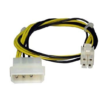

@Sheogorath με τον ανταπτορα με μπερδεψες λιγο τι εννοεις
Βαζω usb κραταω 2-3 δευτερόλεπτα πατημενο το flash αναβοσβηνει 3 φορες σε 3 δευτερολεοτα μενει σταθερο

Molex to 4 pin adapter.
Δεν εχω τετοιο.δυστυχως

11 ώρες πριν, Sheogorath είπε
Το γνωρίζετε αλλά just in case, αυτό είναι προσωρινή λύση. Δεν κάνει το molex για τα amps που μπορεί να τραβήξει ο επεξεργαστής.

UPDATE:
Μαζι με το 4πινο δεν ξεκιναει καν.Το rgb αναβοσβηνει ειτε με 4πινο ειτε χωρις.Βραδακι θα ασχοληθω παλι γιατι τοσα χρονια πρωτη φορα μπορει να εχω πετύχει ελλατωματικο προιον
