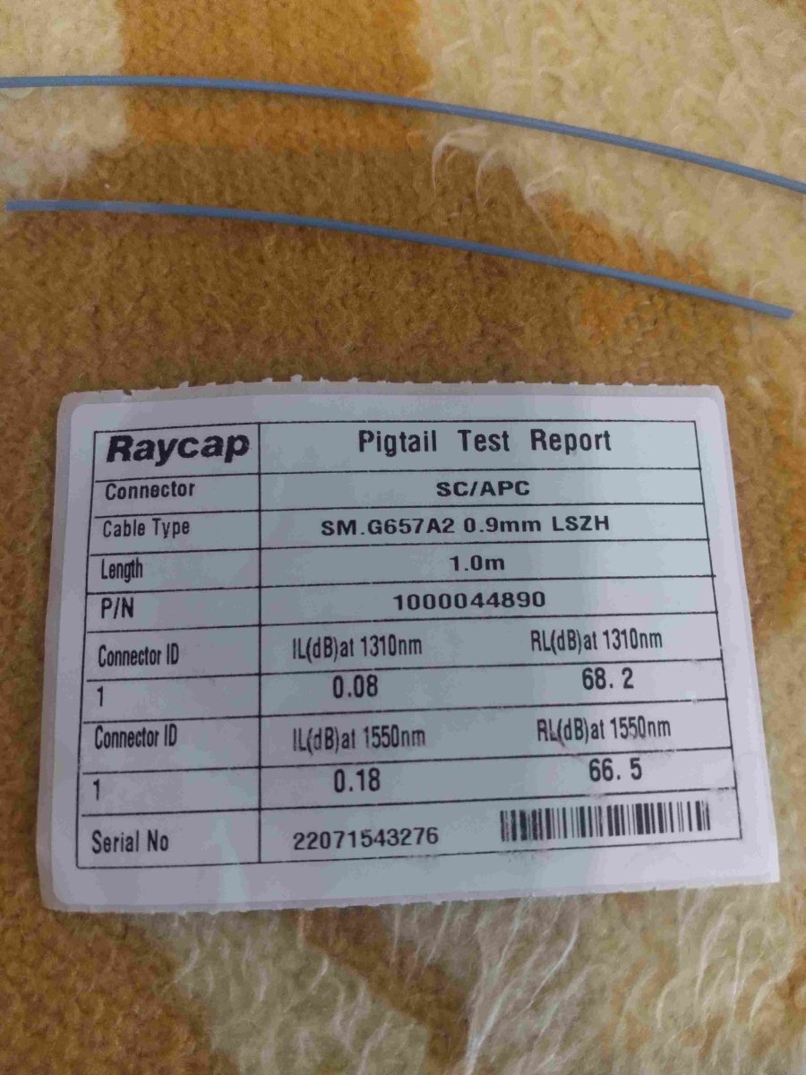

Στις οπτικές ίνες ταξιδεύει υπέρυθρο φως; Πολλά nm βλέπω στην ετικέτα του κατανεμητή ορόφου.
Πάντως αν δεν συνδέονται επεκτάσεις στην οπτική ίνα είναι δύσκολο να αλλάζουμε θέσεις στο ρούτερ.
Σωστά.
Μπορείς να βάλεις δικιά σου ίνα όσου μήκους θες από το πριζάκι που θα σου βάλουν μέχρι το ONT/router.
Και ίνα πώς ψάχνω να είναι συμβατή; Από αυτά που γράφει στην φώτο που παρέθεσαν; Προφανώς πένσες ακροδεκτών για μη τυποποιημένο μήκος καλωδίου, δεν θα υπάρχουν όπως για το Ethernet!
Επεξ/σία από Krusty
Μπορείς να ψάξεις π.χ. στο Skroutz, προσέχοντας και τα 2 άκρα να είναι SC/APC (πράσινα). Ενδεικτικά: https://www.skroutz.gr/s/34398482/LogiLink-FPSSC20-Kalodio-Optikis-Inas-SC-APC-SC-APC-20m-Kitrino.html
Νομίζω όλες που βγάζει είναι OS2 9/125µ singlemode.
Όχι, χρειάζεται ειδικό splicer που κοστίζει €€€€. Ή να βρεις άτομο να το κάνει, οπότε καλύτερο κάποιο τυποποιημένο καλώδιο.
