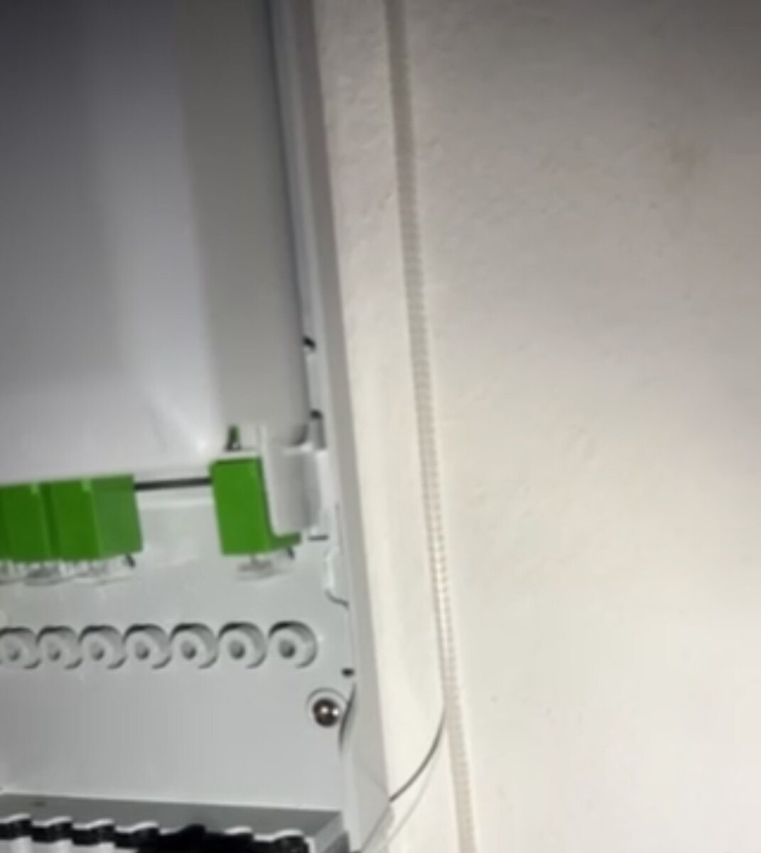

Είναι Cosmote αν ήταν διάφανη που μπήκε με κόλληση. Η Nova βάζει κανάλια δεν περνάει την διάφανη.
Βέβαια υπάρχει και άλλη μια διάφανη ίνα η οποία όμως δεν λιώνει αλλά μπαίνει σε διάφανο καναλάκι, ανεβάζω φωτογραφία. Δεν την χρησιμοποιούν πολύ αλλά υπάρχει
