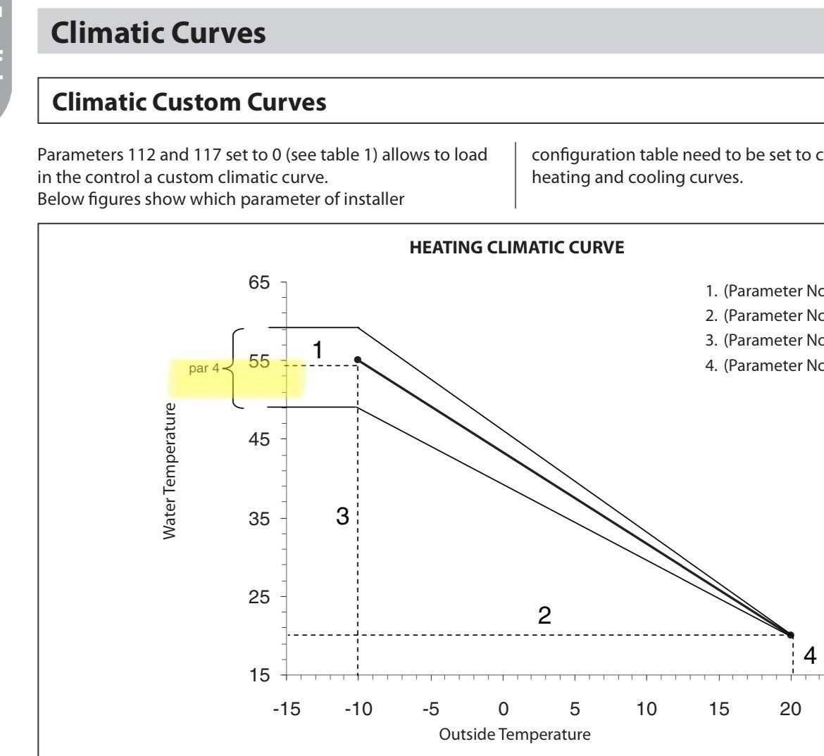

Το controller είναι ρυθμισμένο να μη λειτουργεί σαν θερμοστάτης μιας και έχουν θερμοστατες τα fcu. Παρολαυτα επειδή ο τεχνικός της Daikin τον είχε βάλει στους 30, το κατέβασα στους 21 και είδα μεγάλη διαφορά στην κατανάλωση.
Το manual του controller είναι το παρακάτω: https://en.ahi-carrier.gr/wp-content/uploads/2017/10/Control-Installation-Manual-33AWCS1.pdf
Υπάρχει κεντρικό controller στο σημείο εγκατάστασης, αν ναι, είναι είναι αυτό που δείχνει εδώ https://ahi-carrier.gr/wp-content/uploads/2021/05/IOM_30AWH_HO.pdf

Ok. Μπορείς να μας πεις τις τιμές στις ρυθμίσεις 101, 112, 113, 114, 118, 119, 120, 121, 126, 148, 150, 153, 154, 155, 156, 157, 158;

NUI control adapt calculated water set point to the real room temperature measured at the user interface point to keep room temperature stable for comfort and energy saving. For this reason actual water temperature can deviate from calculated water set point by +/- 4°C. User also can interact with this function by increasing decreasing water set point by adjusting water temperature with parameter 4 (see user manual Feature table) as shown on figure above.
Αυτό είναι το offset που λέμε. Δες που είναι ρυθμισμένο. Αν και θεωρώ πως σίγουρα υπάρχει κεντρικό controller της αντλίας (SUI το αναφέρει βλέπω στο manual) κάπου στο μέρος της εγκατάστασης. Το NUI δεν βλέπω πως μπορεί να ρυθμίσει όλες τις επιλογές της αντλίας

112:0, 113:δεν υπάρχει λόγω της επιλογής του 112,  114:5, 118:-03, 119:20, 120: 34, 121:42, 126:2, 148:-20, 150:0, 153:1, 154:1, 155:1, 156:1, 157:2, 158:0,3
Επειδή ανανέωσα την προηγούμενη απάντηση μου, διάβασε το πάλι και δώσε μας και την ρύθμιση της επιλογής 101
1 λεπτό πριν, aldon είπε
101:1
Αρχικά δες το offset που σου ανέφερα παραπάνω και στη συνέχεια δοκίμασε να βάλεις την παράμετρο 101 στο 2, αφού μέσω αυτού έχεις ρυθμίσει τις καμπύλες αντιστάθμισης.

Αυτο με το offset το είχα δει κι εγώ αλλά πώς μπορώ να το αλλάξω και ποια είναι η παράμετρος 4 δεν κατάλαβα. Υποθέτω πως είναι αυτό που φαίνεται στη φωτογραφία. Άλλο controller πάντως στον χώρο δεν υπάρχει.

Κάπου στο controller θα δεις πως μπορείς να αυξομειώσεις τη θερμοκρασία του νερού κατά  +/- 4°C. Το που δεν το αναφέρει το manual, μιας και αναφέρει μόνο αυτό:
Αναφορά σε κείμενο
