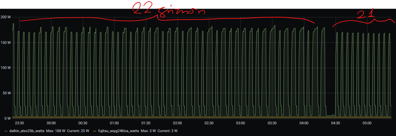

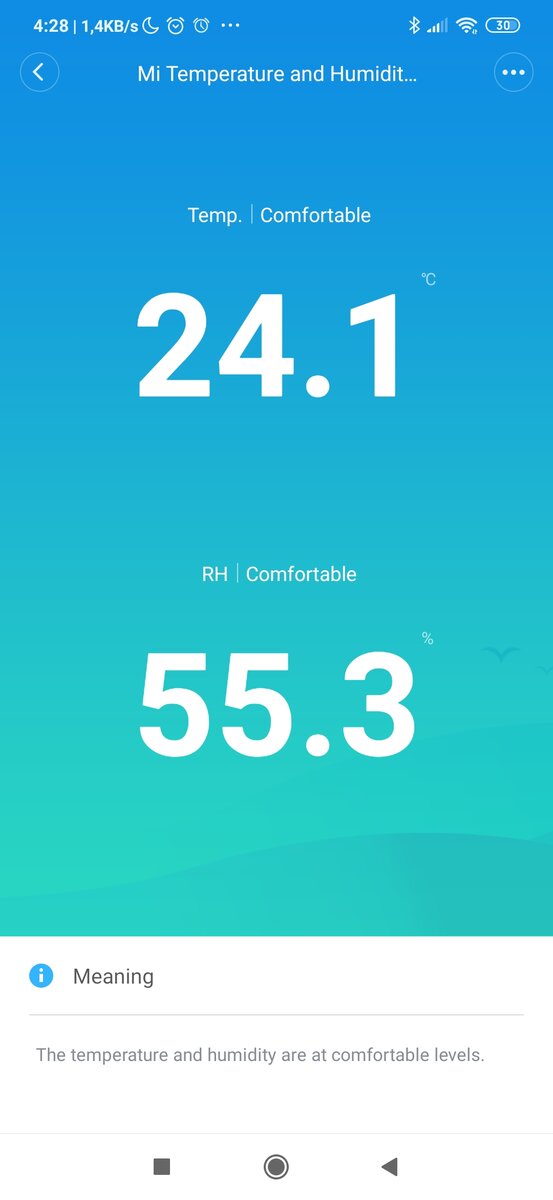

Με το δωμάτιο στους 24.1 :
Screenshot_2020-10-15-04-28-01-530_com.xiaomi.smarthome.jpg.d59d22bf86c19a37af8ebd729b9d17c8.jpg
πήρα το κάτωθι όπου μέχρι τις 4:15 είχα 22 στο τηλεκοντρόλ και μετά 21
Άρα και το δικό μου παίρνει μπροστά ακόμα και με +3C βαθμούς από τη ζήτηση δλδ διαφορετική εικόνα από του @velissarios1.
Βέβαια τίθενται θέματα θερμομέτρων. 0.5C διαφορά μπορεί να αλλάζει τα πράγματα, αλλά φαίνεται αρχικά ενδιαφέρουσα η θεωρία για διαφορά ανάμεσα σε atx και ftx (αν και προσωπικά δεν το πολυπιστεύω).

58 λεπτά πριν, liakjim είπε
Λοιπόν.

45 λεπτά πριν, dimostr είπε
Εγώ δεν έχω πλέον καμία αμφιβολία για την διαφορά αυτή των δύο σειρών
Πολύ πρώιμο το συμπέρασμα αυτό αν και μας συμφέρει να ισχύει γιατί με μια αλλαγή κάρτας από ftx θεωρητικά λύνεται το πράγμα.
Το θεωρώ πολύ πιθανότερο να είναι απλά θέμα θερμομέτρων και ότι τελικά το ίδιο θα δείξει και το ftx.
Να σου πω, δες λίγο κάτι αν μπορείς. Αντί να πατήσεις -1 τί γίνεται αν πατήσεις eco;

1 ώρα πριν, liakjim είπε
Liak όταν η ίδια η daikin αρχίζει και μουρμουραει -όταν στέλνουμε τα στοιχεία -ότι είμαστε σε συννενόηση με το εργοστάσιο και να δούμε αν φταιει μάλλον το software και μήπως το αλλάξουμε και να δούμε καταγραφές από δικό μας μηχάνημα και τέτοια δε νομίζω ότι αφήνει και πολλές αμφιβολίες
Για το eco το έχω δοκιμάσει κάθεται για λίγο και μετά ξεκινάει πάλι τα ίδια
Εγώ μόλις κάτσω κάπου γιατί τώρα είμαι στο δρόμο θα πάρω τηλέφωνο αυτόν τον τεχνικό που έχουμε αλλάξει mail στη daikin να δω τι θα γίνει γιατί δε πάει άλλο αυτή η κατάσταση
