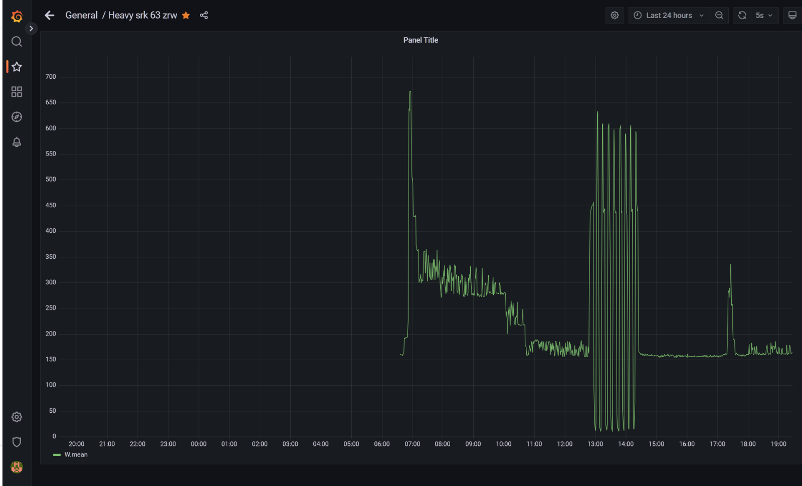

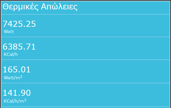

@liakjim (ενημερωτικά - πληροφοριακά)  Δεύτερη μέρα με βοριά και χαμηλές (για την τοποθεσία) θερμοκρασίες, περίπου 7 βαθμούς, το SRK63 με ζητούμενη 24 έχει "μουλαρώσει" στα 850W καθώς το σπίτι δεν λέει να ανέβει τους 21 βαθμούς (σχεδόν 100τμ λόγω ανοικτών πορτών). Τώρα το έβαλα στους 25 να δω αν έχει να δώσει λίγο παραπάνω χωρίς να μας φάει το κεφάλι..(ανέβηκε στα 1100W)
Φυσικά και είχε υπολογιστεί για το μισό σπίτι με τις παρακάτω απώλειες (45τμ), αλλά φανταστείτε εσείς που λέτε για να βάλετε μικρότερα μηχανήματα, ειδικά σε μέρη που θερμοκρασία φλερτάρει με τους 0 (ή παρακάτω), μάλλον θα βρεθείτε προ εκπλήξεως..
Εμενα το srk63 εχει μουλαρωσει στα 160 w ζητηση 21 και 8 εξωτερικη. Επεζε την νυχτα με 4 εξωτερικη στα 160w με 20 ζητηση και 20 θερμοκρασια χωρου. Το πρωι ανεβασα 1 βαθμο ζητηση στους 21 και τωρα εχω 21+ . Φαινετε στο διαγραμμα η αλλαγη ζητησης σε 21 και ποσο χαλαρα εδωσε τον 1 βαθμο στον χωρο, ωσπου αρχισε και τα ον οφ. Φαινετε και ενα σπαικ στις 5,30 που ανοιξα για αερισμο του χωρου .Ποσες απωλειες εχω τελικα;
Επεξ/σία από c-max

28 λεπτά πριν, Kozanitis1 είπε
Δηλωνεις ευθαρσως πως το υπολογισμενο για το μισο σπιτι, σου καλυπτει και το αλλο μισο (με υποχωρησεις) και βγαζεις συμπερασμα οτι να προσεχουν οσοι λενε για μικροτερα μηχανηματα??? (που δεν λεμε για μικροτερα , για ακριβως οτι χρειαζεται λεμε αλλα τσπ)
Αυτο δεν ειναι αλμα λογικης που λεει κι ο liakjim αλλα αλμα στο κενο...

2 λεπτά πριν, Specs είπε
Οχι, για να μην χαλαμε την σταθεροτητα των πειραματων, ολες οι τεντες κατεβασμενες! συνεχως...
Αν και αυτο προσφερει καποια προστασια στο κλιματιστικο μιας και δεν το εκθετει σε ανεμους (που δεν εχουμε ποτε!) και γενικα παιρνω τις τιμες εξωτερικης θερμοκρασιας απο καταγραφικο 2μ διπλα απο το εξωτερικο του κλιματιστικου.
Αν η μέτρηση εξωτερικής λαμβάνεται κοντά στο κλιματιστικό με κατεβασμένες τέντες, "παίζει" να είναι λίγο χαμηλότερη από την πραγματική, καθώς ψύχεται από την εξωτερική μονάδα του κλιματιστικού σου.
Αναφορά σε κείμενο
Στο δια ταυτα, αν ειναι τοσες οι απωλειες εχω αποκλιση τοση που τζαμπα εκανα "κατατμηση" λεπτομερη του χωρου για να το τρεξω το υπολογιστικο απωλειων, οσο πιο αναλυτικα και με ακριβεια γινεται...
Δεν εχουμε πληροφορια επισημα νομιζω αν το εργαλειο που τρεχουμε ειναι για 0 η τυχον κατι αλλο, οποτε αυθαδιαζουμε και θεωρουμε δεδομενο οτι ετσι ειναι.
Βοηθαει καθολου το διαγραμμα?
απο τοτε που βαζανε λεβητες με 100.000 θερμιδες για οτιδηποτε, για ναναι σιγουροι και μην πει κανεις οτι δεν φτανει
Καλά ας μη βιαζόμαστε να βγάλουμε συμπεράσματα... "θα φανεί στο χειροκρότημα", όπου χειροκρότημα η ισχύς που θα τραβήξει όταν αρχίσει να πλησιάζει η εξωτερική τους 0 βαθμούς (αν φτάσει ποτέ φέτος όπως πάει ο χειμώνας).
Απαξ και δεις να αγγίζει τα 1000watt η κατανάλωση, ξέρεις πλέον πως έφτασες το bivalent point για τον συνδυασμό αντλίας - χώρου σου
