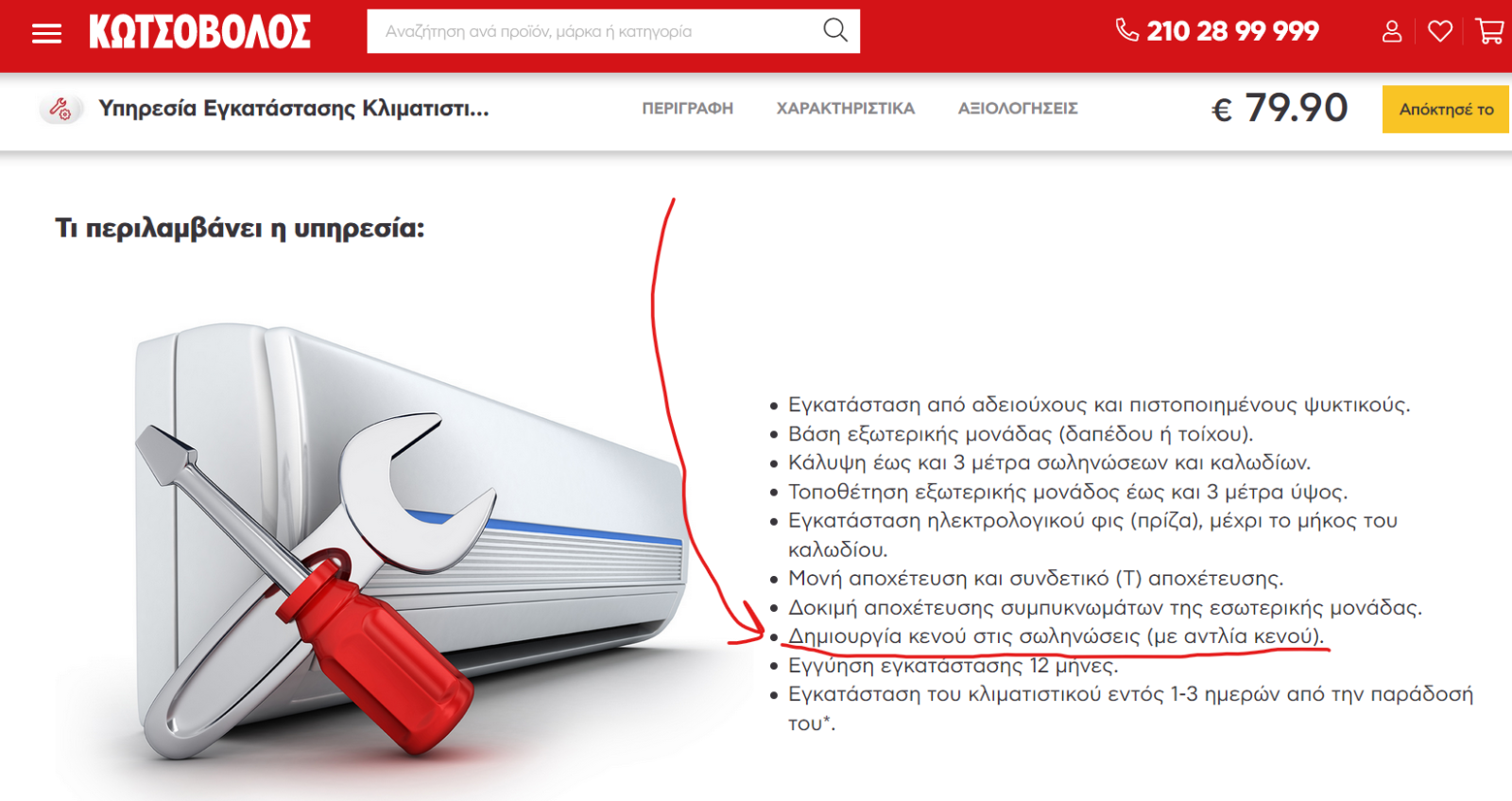

Η εναλλακτικη ηταν να ξανακλεισω ραντεβου, που ποτε δεν εχουνε μετα τις 3, ουτε για παραδοση ουτε για εγκατασταση και δεν εχω καποιον να ειναι σπιτι, ουτε εχω την ευχερεια να το σκαω απο τη δουλεια. Η να το στελνα πακετο πισω στον Κωτσοβολο και να εχανα την προσφορα.
Ας του έλεγες ότι έτσι δεν το βάζεις , δεν παραλαμβάνεις αν στο έφερνε κιόλας ή άστο εδώ και θα ζητήσω εξηγήσεις από τον κώτσο  είμαι σίγουρος ότι θα άλλαζε άποψη. Αν και πάλι όχι, δεν πειράζει, ο επόμενος. Την αγορά την έχεις κάνει, δεν την έχανες με τίποτα. Αλλά οκ, δικά σου τα χρήματα και η συσκευή, αν δεν έχεις εσύ πρόβλημα να έχεις δυνητικά πρόβλημα και μειωμένη απόδοση, γιατί να έχουμε εμείς;  Καλύτερα να μην έμπαινε.
Ήταν υποχρεωμένος, το έχουν φάτσα κάρτα
Σε προτρέπω να φτιάξεις ένα ωραιότατο email στον Κωτσόβολο με παράπονα, να εξηγήσεις τον εκβιασμό που σου έκανε και να απαιτήσεις να έρθει άλλος , όχι ο ίδιος, και να το βάλει όπως προβλέπεται και από το εγχειρίδιο και από τους ίδιους όπως βλέπεις. Είναι όλα μέσα, μήκος σωλήνων, κενό με αντλία κλπ.

Επισης μια απορια...το φρεον της προηγουμενης συσκευης το στελνουμε στα συννεφα by default οπως αυτος η θα επρεπε να το μαζεψει πουθενα;
οταν ενας μαστορας (πραγματικος ομως) κανει απεγκατασταση το φρεον μενει στη συσκευη

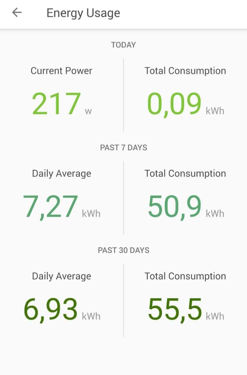

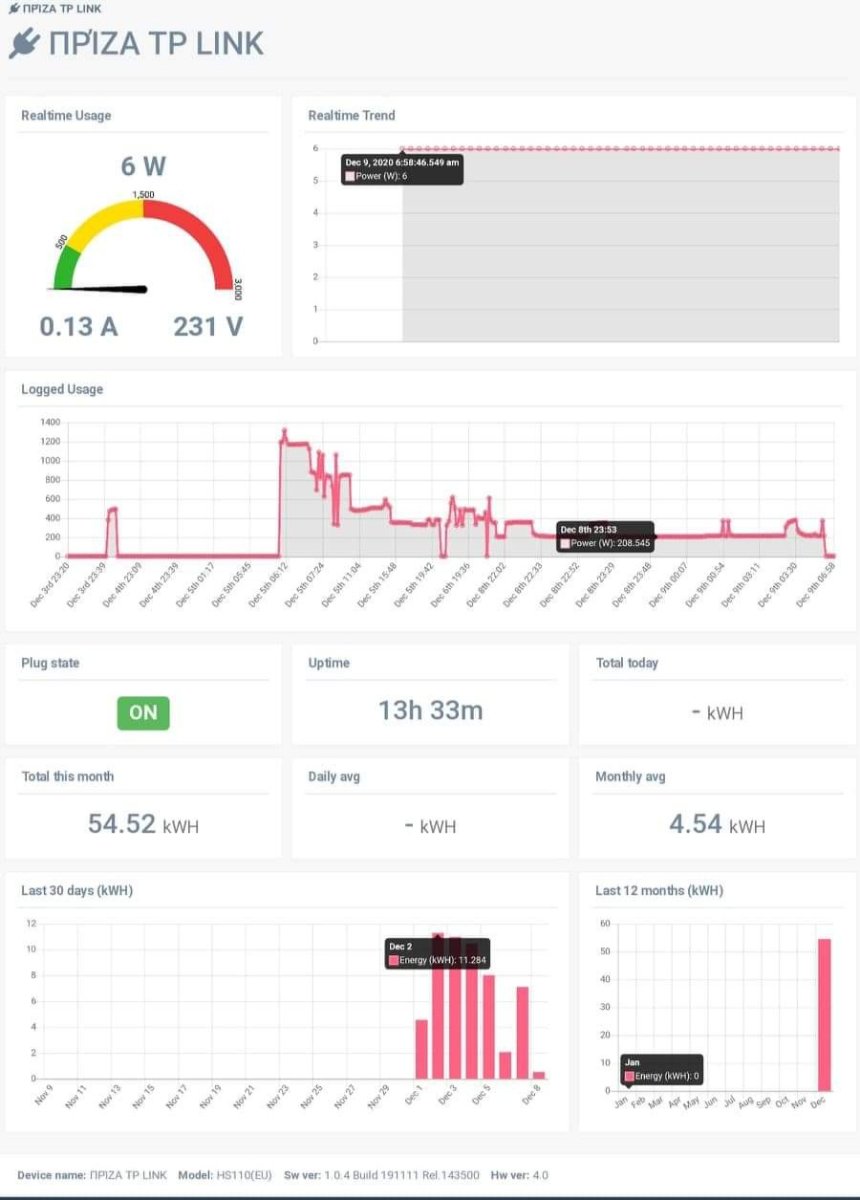

TCL Elite Premium 12000Btu
Εξωτερική θερμοκρασία 12 έως 10°c
Εσωτερικη 20°c
Επιθυμητή 23°c
Την επιθυμητή την έπιασε μέσα σε 30 λεπτά.
Προσοχή στο σχεδιάγραμμα θα κοιτάξετε μόνο τη χθεσινή ημέρα γιατί όλες οι προηγούμενες αφορούν το Tcl 18άρι Miracle ii
Το μόνο που μου έκανε εντύπωση ήταν ότι όταν το έβαλα στο αθόρυβο και ενώ είχε πιάσει τους 24+ βαθμούς αντί να πέσει κι άλλο η κατανάλωση w είδα ότι ανέβηκε λιγάκι από τους 208 στα 216 - 217watts ενώ ο εσωτερικός ανεμιστήρας έγινε πραγματικά αθόρυβος

16 λεπτά πριν, tsiglas είπε
Εσωτερικη 20°c
Επιθυμητή 23°c
Δεν είναι κακό. Αξιοπρεπέστατο το τιεσελάκι.
Εδώ τα πράγματα είναι ευνοϊκά, υψηλή εξωτερική θερμοκρασία , πάνω από 17C ακόμα και τώρα, οπότε χαμηλή κατανάλωση για το asyg24klca
