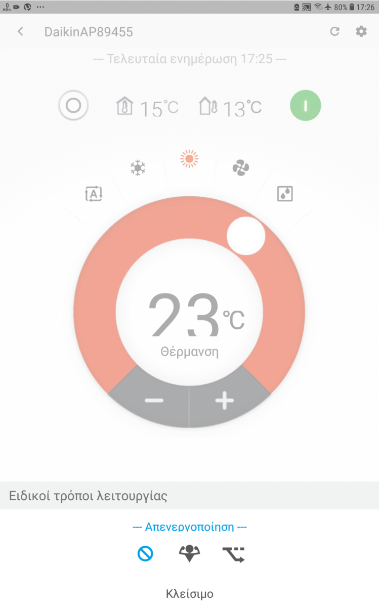

7 ώρες πριν, Lofarek είπε
Το πηγα και 30 και ανεβαινει λιγο μεχρι τα 360 και πεψτει παλι στα 300 . Δεν θελει να ανεβει με τιποτε..
Οχι τα εχω off και το silent και το eco..Θα το βγαλω απο την πριζα και θα το επανεκκινησω..
Δειτε και την καμπυλη ευρους λειτουργιας. Βασικα και σε αυτα τα watt αποδιδει με βαση τον ζεστο αερα που στελνει δεν εχει δηλαδη θεμα αποδοσης / καταναλωσης απλα ειναι μιζερο στο να ανεβει
Αναφερομαι στη ρυθμιση που κανεις μεσα απο την εφαρμογη της daikin στο κινητο/ταμπλετ.
Στο menu "power saving mode" . Μηπως εκει ειναι ενεργοποιημενο.

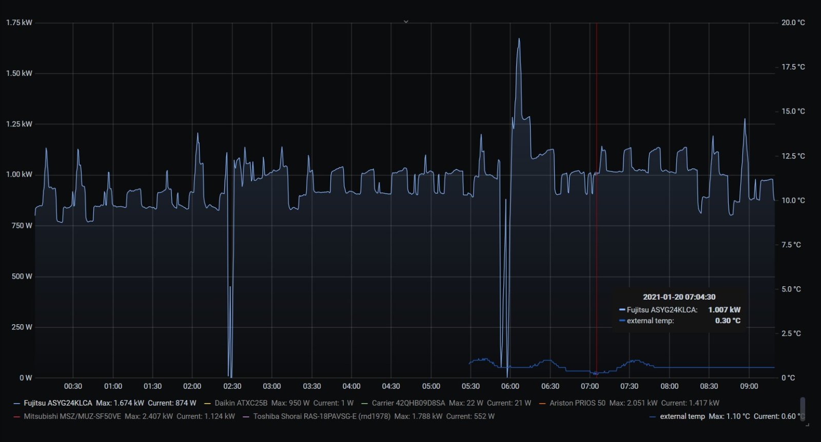

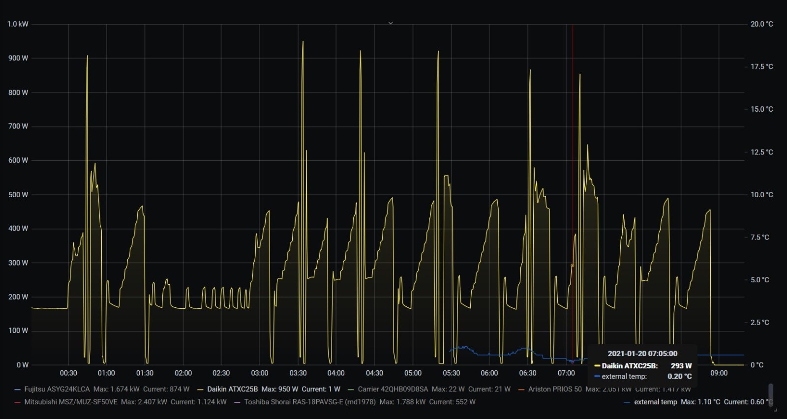

Πολύ δύσκολη η χθεσινή νύχτα, η πιο κρύα ως τώρα στα μέρη μου, με μηδενικές θερμοκρασίες έως και -2 και φουλ υγρασία.
Ενδεικτική είναι η εικόνα του αυτοκινήτου το πρωί :
Spoiler
Νομίζω ότι θα πρέπει να ψιλοαναθεωρήσω την αυστηρή μου κριτική για το asyg24klca.
Ναι μεν έκανε αποψύξεις, αλλά μόλις 2 και μάλιστα πολύ μικρής διάρκειας.
Νομίζω πολύ καλά αν μάλιστα λάβουμε υπόψη ότι έπαιζε κοντά στα 1000W (για 22 ρύθμιση)
Το daikin έκανε απανωτές αποψύξεις (όπως είναι της μοδός η έκφραση). 6 σε διάστημα 9 ωρών.
Το καλό είναι ότι είναι πολύ μικρής διάρκειας:

2 ώρες πριν, steliosdj είπε
Το ξαναβαλα στο tablet Οπως το βλεπεις ειναι ενταξει?

33 λεπτά πριν, liakjim είπε
1855501956_Screenshot2021-01-20143541.jpg.75b8b546fe67a8a209655b0938e2d5e7.jpg1401449039_Screenshot2021-01-20143723.jpg.e456067d8963abbe50dda47982f88eaa.jpg
το daikin αυτο το μοντελο σε μενα τουλαχιστον κανει αποψυξεις μικρης διαρκειας οπως λες και αυτο οφειλεται στο οτι κανει μερικως αποψυξη ,τι εννοω , επειδη σε 3 αποψυξεις το παρακολουθουσα , ξεπαγωνει τα 3/4 του στοιχειου και ξεκιναει να δουλευει και μεσα αυτο εχει σαν αποτελεσμα να ξαναπιανει παγο πολυ γρηγορα

1 ώρα πριν, Lofarek είπε
Οχι σε αυτα τα μενου.
Στην κεντρικη οθονη του προγραμματος, πατα πανω αριστερα στις τρεις γραμμες ωστε να ανοιξει το κεντρικο μενου. Εκει βρες αυτο που γραφει : "power saving mode". Δες εαν ειναι ενεργοποιημενο στο perfera . Φαινεται με ενα πρασινο "οικολογικο" εικονιδιο. Μπορεις να επιλεξεις τα mode. Low/Medium/High .
Εκει μεσα μπορεις να επιλεξεις εξτρα ρυθμισεις.
Την εβγαλα απο το κινητο και το wifi το εκανα off στο κλιματιστικο πηρα και την daikin την τεχνικη υποστηριξη και δεν μπορουσαν προς το παρον να μου απαντησουν . Τους φανηκε περιεργο . Μηπως και εμενα δεν μου φαινεται? Εκανα και μετρησεις με μετρητη πριζας τα ιδια ... το max οταν ξεκινα για πρωτη φορα στα 540 w και μετα οσο ψηλα και να το βαλεις ειτε στο turbo κυμσινετσι απο 280 εως 370 max. Κατι πρεπει να εχει κολλησει στο  software .θα ξαναβαλω την εφαρμογη στο κινητο και θα κοιταξω αυτο που μου ειπες...
Δυστυχως η κατασταση παραμενει μιλησα με αντιπροσωπεια νομου και θα ερθουν αυριο να το δουν ...
ΜΕ ΕΣΩΣΕΣ !!!  ΣΕ ΕΥΧΑΡΙΣΤΩ ΟΝΤΩΣ ΗΤΑΝ ΣΕ ΑΛΛΟ ΜΕΝΟΥ ΕΝΕΡΓΟΠΟΙΗΜΕΝΗ ΚΑΙ ΚΟΝΤΕΨΑ ΝΑ ΣΑΛΤΑΡΩ !!!
Μόλις τώρα, Lofarek είπε
Δεν υπαρχει και ιντερνετικος καφες να κερασω.... Ρε wifi του διαβολου εργαλειο 😈
