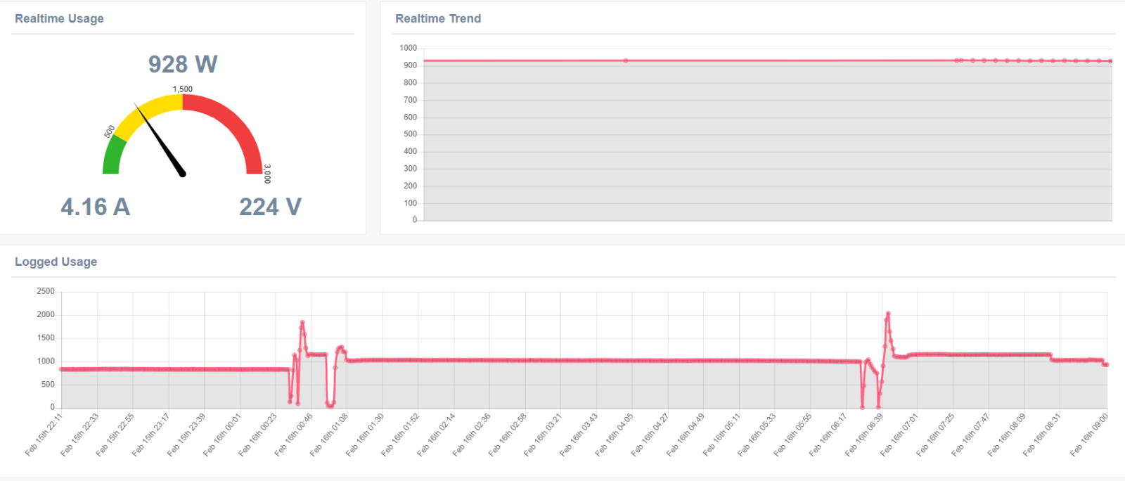

10ωρη καταγραφή από το TCL PRM-24CHSA (ζητούμενη 23 και εξωτερική από 1 έως -1 οC με χιονόπτωση) με 2 ολιγόλεπτα df. Τοποθετημένο σε ενιαίο χώρο σαλόνι-κουζίνα (55 -60 τμ.).
Έχει ανεβάσει αρκετά την κατανάλωση, όμως 'κρατάει΄ (21-22 oC) όλο το σπίτι  (περίπου 100 τ.μ.) με λίγη περιστασιακή βοήθεια από ένα TOYOTOMI eco dc inverter (9000 btu) τοποθετημένο στο βορεινό δωμάτιο.

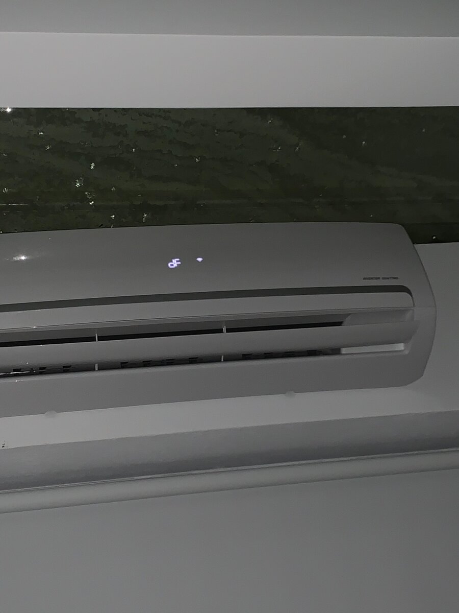

Inventor omnia eco το χα ανοιχτο ολο το βραδυ και το πρωι εγραφε df (λογικα de frost) ομως το έκλεισα (θα κανε κανα μισαωρο σιγουρα πριν το δω ) . Εκανα πατατα?
