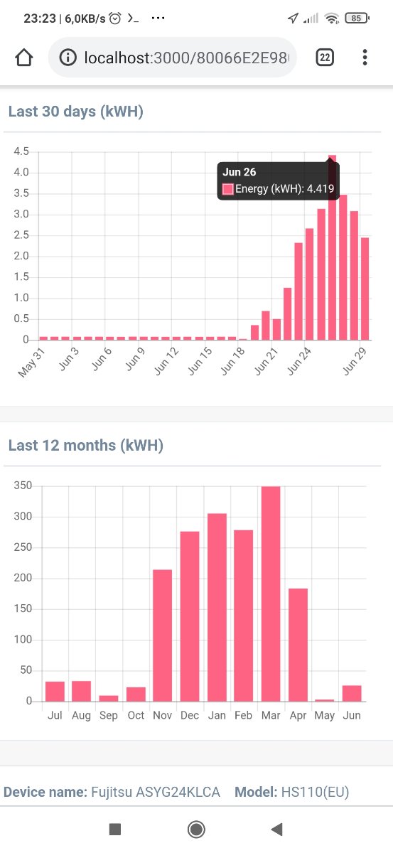

16 λεπτά πριν, liakjim είπε
Μέτριες μονώσεις. Εκτεθειμένο σπίτι. 7.5kw βγάζει η εφαρμογή. Μάλιστα είναι δίπατο σπίτι 60τμ ο κάθε όροφος, με την σκάλα που πηγαίνει πάνω να κλέβει θερμό αέρα που πάει στον πάνω όροφο οπότε οι απώλειες θα είναι σίγουρα περισσότερες.
Το σπίτι είναι βορεινό, δροσιά το καλοκαίρι , για αυτό το asyg24klca παίζει με αστείες καταναλώσεις αλλά κρύο τον χειμώνα.
Καταναλώσεις τελευταίων 30ημερων και 12 μηνών με το συγκεκριμένο για τα 60τμ :

ναι είναι και αυτές οι "λεπτομέρειες" που όταν κανείς βλέπει τα στοιχεία αν δεν τις γνωρίζει δεν είναι εύκολο να βγάλει σωστά συμπεράσματα.
Για παράδειγμα με το δικό μου (αρχαίο) κλιματιστικό επειδή το σπίτι είναι ανατολικομεσημβρινό τον χειμώνα υπάρχουν ημέρες που δεν χρειάζεται να ανάψω καν κλιματιστικό και γενικά δεν κουράζεται το μηχάνημα και θερμαίνει τον χώρο σχετικά εύκολα και οικονομικά (είναι 18αρι ενώ χρειάζομαι 24αρι)
Το καλοκαιρί (επειδή είναι και ρετιρέ) ζεστένεται αρκετά. (στα δωμάτια χωρίς κλιματιστικό η θερμοκρασία φθάνει τους 31 με εξωτερική 37, και το μηχάνημα αγκομαχάει και φυσικά δεν κλείνει σχεδόν ποτέ :)
