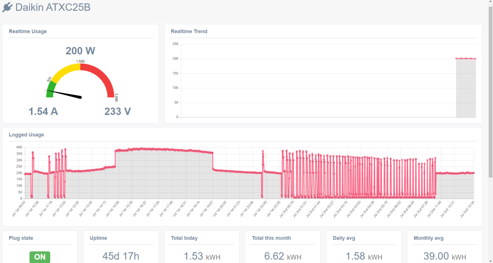

μετρησα το 12άρι Arielli απο περιέργεια . Χώρος ~50τμ καλή μόνωση ημιυπόγειο αλλά μόνιμα ανοιχτή πόρτα σε χώρο που δεν έχει μόνωση (μεταλλική γκαραζόπορτα)
~400wh έκαψε 24 βαθμούς , σίγουρα θα ήταν αρκετά λιγότερο αν είχα κλειστή την πόρτα.
