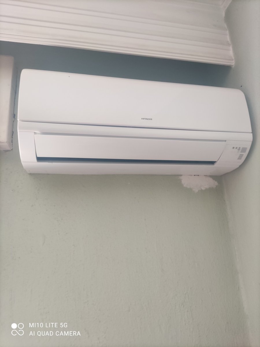

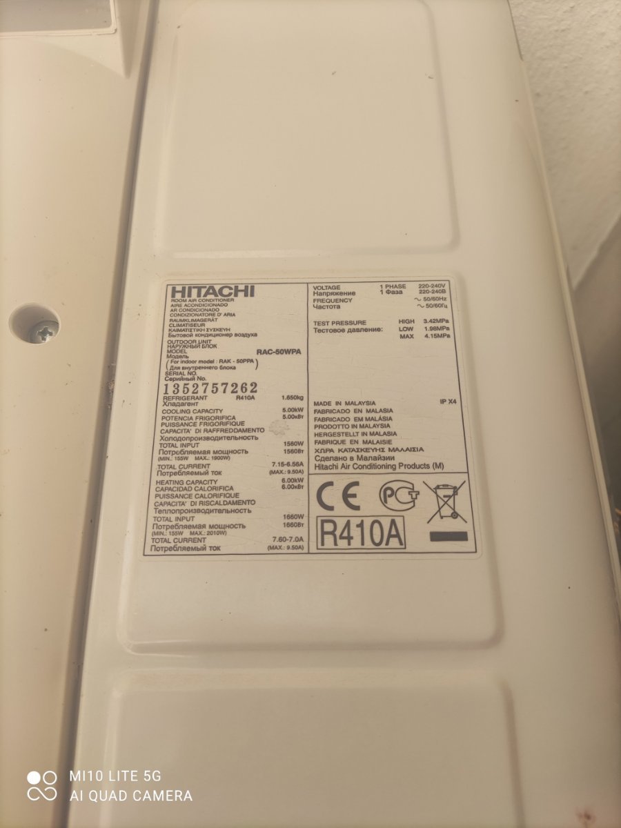

Καλησπέρα!
Έχω την δυνατότητα να τοποθετήσω το παρακάτω κλιματιστικό στις φωτογραφίες σε μία κρεβατοκάμαρα 20τμ περίπου για κύρια θέρμανση αλλά και ψύξη.
Είναι 9αρι;
Είναι ινβερτερ;
Αξίζει τον κόπο να ξηλωθεί και να τοποθετηθεί ή να προβώ σε αγορά καινούργιου;

7 λεπτά πριν, Manifesto είπε
Καλησπέρα!
Είναι 9αρι;
Είναι ινβερτερ;
Το συγκεκριμένο είναι 18αρι inverter με ψυκτικό r410a ("προηγούμενη γενιά").
Δεν ξέρω τι συνθήκες έχει ο χώρος που θέλεις να το βάλεις (θα βοηθούσε αν ετρεχες το εργαλείο για υπολογισμό απωλειών που υπάρχει στο sticky post), αλλά μάλλον είναι υπερβολικό για κρεβατοκάμαρα και μάλλον θα ανοιγοκλείνει

16 λεπτά πριν, mmike2503 είπε

13 λεπτά πριν, Manifesto είπε
Ωχ δεν περίμενα να είναι 18αρι.
Υπάρχει η δυνατότητα να το βάλω και σε σαλονοκουζίνα 50 τμ με μέτρια μόνωση.
Το θέμα μου είναι όμως ότι θα δουλεύει μόνιμα και σαν θέρμανση το χειμώνα και δεν ξέρω αν είναι σχετικά οικονομικό όσο τα καινούργια. Αυτό με προβληματίζει.
Με μια αναζήτηση βλέπω πως έχει seer 6.1 και scop 5.2. Δεν είναι κακό αλλά όχι και φοβερό. Επίσης βλέπω πως έχει twin rotary συμπιεστή.
Γενικά καλό φαίνεται αν στο δίνουν τσάμπα, αλλά πρέπει να δείς τις ανάγκες των χώρων που σκέφτεσαι να το βάλεις. Αν η κρεβατοκάμαρα έχει μικρότερες απώλειες από τα ελάχιστα του hitachi θα σου ανοιγοκλείνει και δεν θα κάνει οικονομία. Αν η σαλοκουζινα έχει μεγαλύτερες απώλειες θα δουλεύει όλη την ώρα μέγιστα.
Το καλύτερο και ακριβότερο κλιματιστικό να πάρεις αν δεν κάνει για τον χώρο σου θα σου καίει. Την έχω πάθει και στο λέω.
Κάνε ένα κόπο και δες το sticky post και τρέξε το εργαλείο υπολογισμού.

14 λεπτά πριν, Manifesto είπε
Μια χαρά είναι. Μη περιμένεις απόδοση των top in class, αλλά με SCOP: 4.3 (μεσαία ζώνη) και 5.2 (θερμή ζώνη)είναι πάνω του μέσου όρου .
Εφόσον κάνει για τον χώρο, γιατί όχι;
Μόνο μη θέλει 24άρι για αυτά που λες. Όπως λέει και ο @mmike2503, τρέξε μια το utility.
