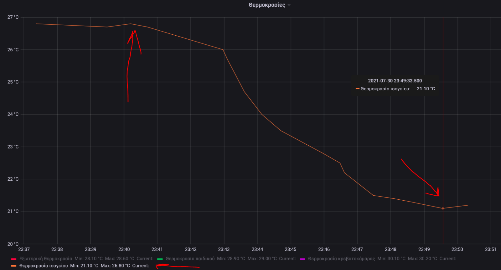

@rbx1000@Specs  , ακολουθεί μπαλίστικη μέτρηση eer για το Asyg24klca.
Έβαλα το ίδιο θερμόμετρο διαδοχικά στην εισαγωγή και στην εξαγωγή με fix ανεμιστήρα low άρα γνωστή παροχή 685m3/hr
Και πήρα :
26.8 στην είσοδο και 21.1 στην έξοδο.
Άρα έχω output 1.3KW
http://hvac-calculator.com/heating.php?go=101&temp1=21.1&hum1=46&temp2=26.8&vol=685
Watts 123W με 28.3 εξωτερική
Οπότε μου βγάζει eer  = 1300/123 = 10,56
Αληθοφανές, τι λέτε;

33 λεπτά πριν, liakjim είπε
Και πήρα :
Το εργαλείο για τον υπολογισμό της αποδιδόμενης θερμικής ισχύος στον χώρο ειναι αξιόπιστο; Τα θερμόμετρα που τα έβαλες; Στον εξατμιστη και στον συμπυκνωτη;

10 λεπτά πριν, Basilhs23___ είπε
Δεν ξέρω πόσο αξιόπιστο είναι αλλά λογικά από πίσω θα τρέχει κάποια εξίσωση που θα είναι σωστή.
Το θερμόμετρο, λέω θερμόμετρο γιατί είναι ένα που μπήκε διαδοχικά, το έβαλα πρώτα στην είσοδο του αέρα στην εσωτερική μονάδα και μετά στην εξοδο δλδ στις περσίδες.
