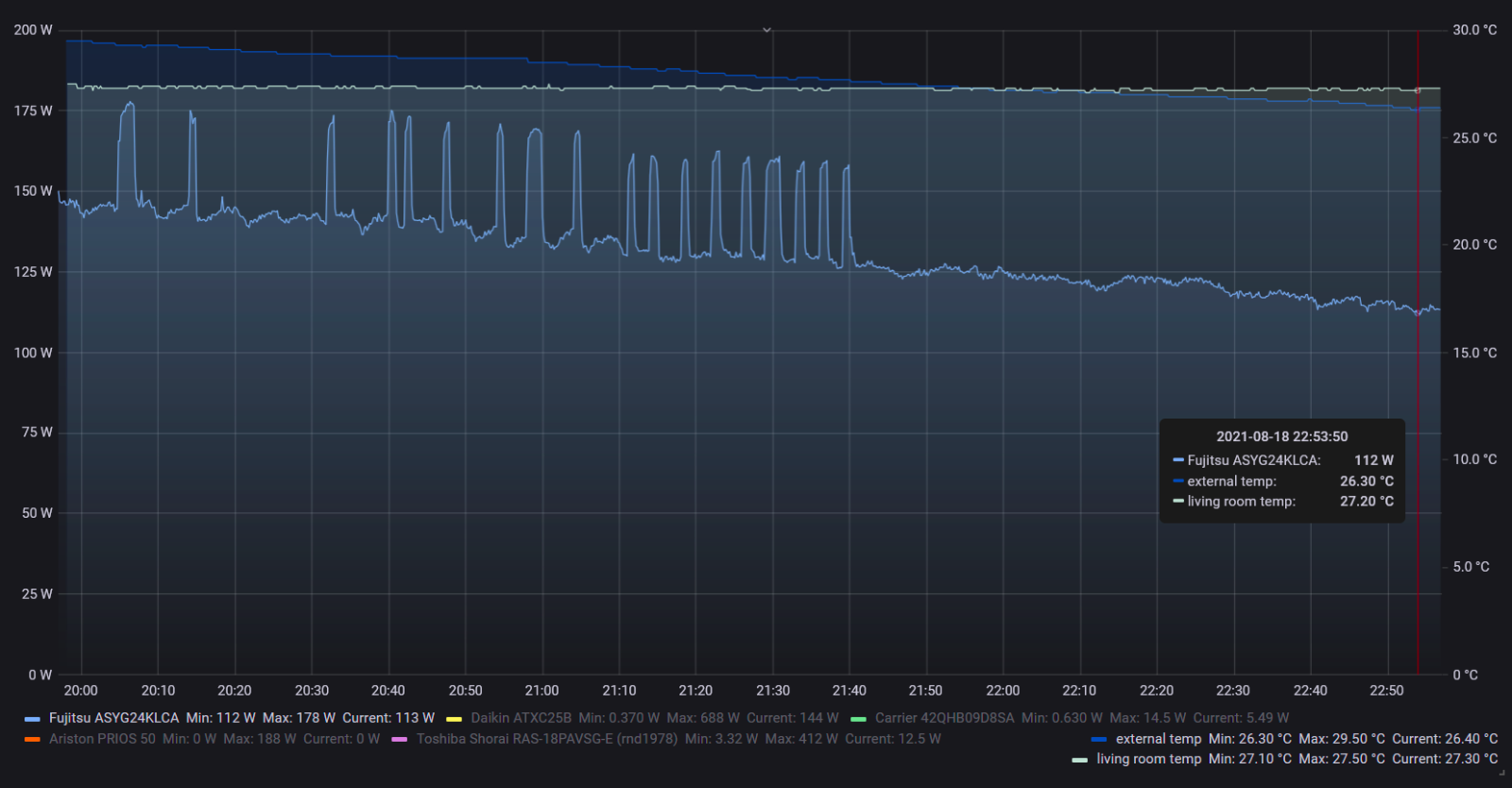

Τώρα ας πούμε έχει κάπου 140W . Σταθερή παροχή αέρα, που ναι μεν όσο πέφτουν τα watts αυξάνεται η θερμοκρασία του, αλλά ταυτόχρονα πέφτει η εξωτερική θερμοκρασία οπότε το επίπεδο μέσα στο σπίτι παραμένει σταθερό (τα peaks είναι από ανοιχτές πόρτες).
Ναι όλα αυτά τα κατάλαβα από τις προηγούμενες απαντήσεις των παιδιών. αυτό που θα ήθελα αλλά προφανώς δεν γίνεται είναι να μπορούσα να επέμβω στο offset και να το κάνω 1 πχ ή ακόμα καλύτερα όταν κάνει τα on-off να δουλεύει λίγο πιο δυνατά ώστε μην ανεβαίνει τόσο η θερμοκρασία. δηλαδή δουλεύει που δουλεύει στα on-off ας το έκανε πιο αποτελεσματικά. Χθες όσο το έβλεπα να δουλεύει και να ανεβαίνει η θερμοκρασία μου τη σβούραγε :)

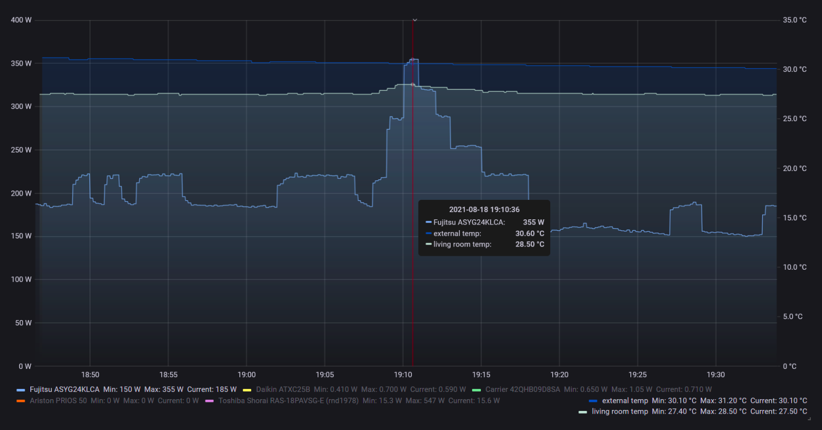

27 λεπτά πριν, dimostr είπε
σε πόση ώρα πιστεύεις ότι μπορεί το κλιματιστικό να αντιληφθεί την αλλαγή και να αρχίσει να διαφοροποιεί την θερμοκρασία ?
Μάλλον είναι αργό το toshiba στον προγραμματισμό του.
Το asyg24klca πχ που έμεινε λίγο η πόρτα ανοιχτή, ανέβηκε η θερμοκρασία από τους 27.5 στους 28.5 και αμέσως σε 5-10΄ το είχε ξαναφέρει.

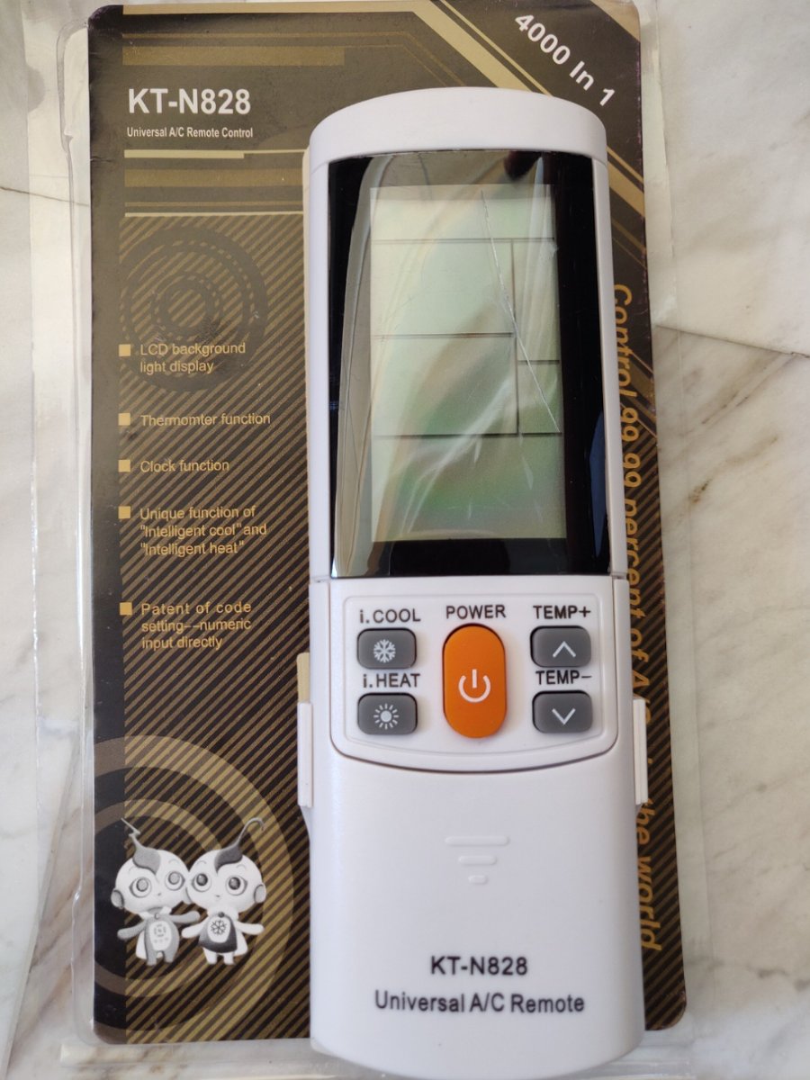

Μάλλον μου ήρθε κλώνος. Το ένα ήρθε με ραγισμένη οθόνη, το άλλο με γρατσουνιές στην οθόνη και το τρίτο οκ. Προς το παρόν ένα που δοκίμασα, αν και έκανα πολύ ώρα να βρω τον κωδικό του με αυτόματα scan, (οι κωδικοί που είχε δεν λειτούργησαν) λειτουργεί χωρίς όμως να υποστηρίζει το quiet mode.
Το μεγαλύτερο πρόβλημα όμως είναι ότι όταν πατάς i.cool αντί να ρυθμίζεται αυτόματα στους 26 βαθμούς, ρυθμίζεται στους 20 που ποτέ, δεν θα πιάσει, με αποτέλεσμα το κλιματιστικό να λειτουργεί συνέχεια.
Αντιθέτως το i.heat ρυθμίζεται στους 26 που θα έπρεπε να είναι στους 20.
Και στο δικό σου έτσι είναι;
Προς αποφυγή, το μαγαζί από όπου το πήρα, άλλη φωτογραφία έχει στην σελίδα του προϊόντος, άλλο remote μου ήρθε.
https://www.onlinemegastore.gr/index.php?route=product/product&product_id=2376&skr_prm=WyJkZDY2MTdiMS1iNDY2LTQwZmUtOWNhOC1hZGNkNTJlMDZkZGYiLDE2Mjg1MDM1MjE3MTIseyJhcHBfdHlwZSI6Im5hdGl2ZSIsImNwIjoiZiIsInRhZ3MiOiIifV0
Αν και καθυστερημενα βρηκα το manual.
http://www.sun.gr/extra/manuals/AircoPlusManual.pdf
Δεν εχω χρησιμοποιησει το icool αλλα γραφει μεσα οτι μπορεις να ρυθμισεις τη θερμοκρασια του.
Εχω αυτο που δειχνει το store στη φωτο.

24 λεπτά πριν, liakjim είπε
Τσου!
Αμέσως μολις το αντιληφθει ο σενσορας. Το πότε εχει να κανει με το χωρο και οχι με τον προγραμματισμο του.
41 λεπτά πριν, userAnon είπε
Κατανοητό.
Μια ακόμα ερώτηση αν γνωρίζεις. Έστω ότι αύριο ξεκινάω (για δοκιμή) με τις περσίδες πάνω-κάτω. Και κάποια στιγμή τις βάλω σταθερές πάνω. Θα έχω την σημερινή συμπεριφόρα που έκανα το αντίθετο και επειδή θα διαβάσει θερμότερο αέρα θα αυξήσει την καταναλώση?
Αν τις βαλεις επανω θα διαβασει ψυχροτερο αερα και θα ριξει καταναλωση.

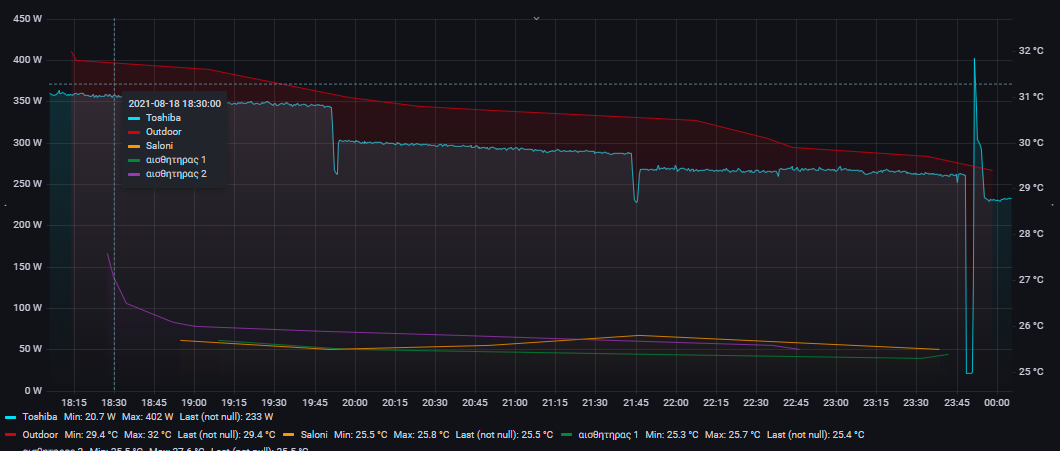

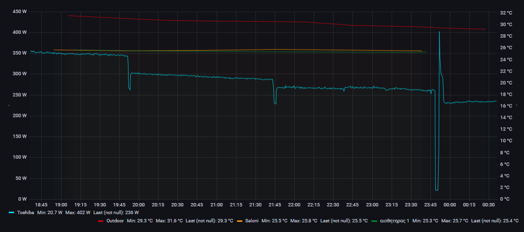

Μόλις έβγαλα το λαπτοπ από το μικροκυμάτων. έχουμε παγώσει εδω πέρα :)
Εγώ με το toyo αν ξεκινουσε στα 370 στους 31 και επεφτε στα 270 w στους 29-30 θα έκλαιγα από συγκίνηση.
Για να δω 280 W πρέχει ναχει έξω 25 και μέσα να ζητάω 28.
