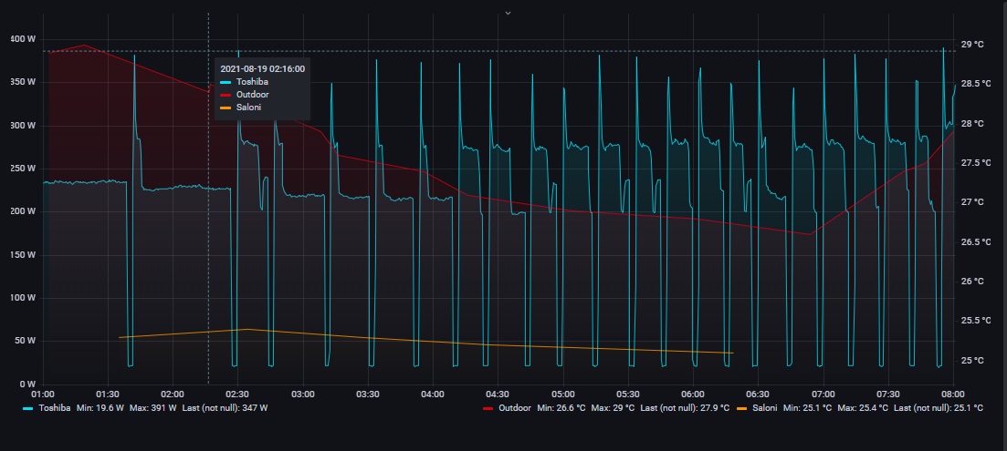

billdanos
αυτή είναι η εικόνα από το τελευταίο 24ωρο
μπορεί σαν διάγραμμα να μην είναι ότι καλύτερο αλλά η θερμοκρασία και η ατμοσφαιρα είναι μια χαρα. Επίσης να αναφέρω ότι ο ιονιστής κάνει δουλειά και όντως κάποιες μυρωδιες τις εξαφανίζει. (γενικά η toshiba την έχει δει χουντίνι :))

42 λεπτά πριν, userAnon είπε
Ρε συ μπορείς να βάλεις τα διαστήματα ανά ώρα? Τώρα φαίνεται "κάπως". Αλλά αν είσαι οκ από θερμική άνεση πάμε όλοι πάσοοοο.
Αν πάντως από τις 2-8 ανοιγόκλεισε 20 φορές περίπου αυτό είναι 2-3 φορές/ώρα. Δεν το βρίσκω καθόλου τραγικό.

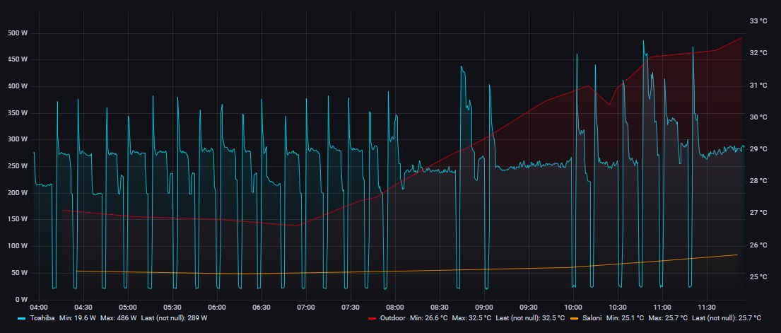

3 λεπτά πριν, Αντώνης Τ. είπε
Τώρα έχει αρχίσει και πηγαίνει στους 26 (που είναι και η ζήτηση)

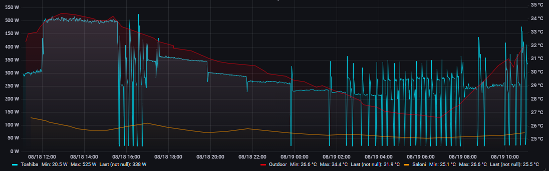

Στις 16/8/2021 στις 11:17 ΜΜ, atrias είπε
Κι εγώ τελικά TCL Miracle II 9000 BTU πήρα και μέχρι στιγμής όλα φαίνονται μια χαρά.
Για την εγκατάσταση χρειάστηκε έτσι κι αλλιώς αρκετό μήκος σωλήνα (γύρω στα 7 μέτρα γιατί έπρεπε να διασχίσει διπλανό δωμάτιο για να φτάσει μπαλκόνι) οπότε δεν υπήρχε θέμα ελάχιστου μήκους. Αντλία κενού χρησιμοποίησε ο μάστορας αλλά δεν νομίζω ότι συμπλήρωσε ψυκτικό υγρό για το τόσο μήκος σωλήνα. Δεν ξέρω και με τι μηχάνημα γίνεται βέβαια αυτή η συμπλήρωση οπότε ίσως να το έκανε κι απλά να μην το κατάλαβα. Από απόδοση στην ψύξη πάντως φαίνεται εντάξει οπότε ελπίζω ότι είναι ΟΚ. Το κλιματιστικό είναι σε μικρό δωμάτιο γραφείου και το δροσίζει πολύ άνετα. Το βάζω στους 28 και αθόρυβη λειτουργία και μέσα σε λίγα λεπτά γίνεται μια χαρά.
Επίσης και η εσωτερική και η εξωτερική μονάδα είναι πολύ αθόρυβες και με το WiFi ολα μια χαρά. Γενικά έμεινα πολύ ευχαριστημένος.
Παιδιά δείτε λίγο και την κατανάλωση στα TCL. Φυσικά και η ψύξη που προσφέρουν είναι απίστευτη, αλλά αποδοτικά δεν μπορείς να τα πεις σε καμία περίπτωση. "Δαγκώνουν" σε ρεύμα και γώ την ίδια εντύπωση είχα μέχρι να πάρω μετρητή...
Το άφησα βράδυ να δω τι θα κάνει, ζήτηση 28C και ξύπνησα με ~10KWh κατανάλωση μετά απο 7,5ώρες και θερμοκρασία χώρου 25,5C! Εκτός του ότι δούλευε ακατάπαυστα όλο το βράδυ είναι υπερβολικό το ρεύμα που κατανάλωσε. Σε σημείο που αμφέβαλα για τον μετρητή αλλά για καλή μου τύχη είχα δει το ρολόι της ΔΕΗ την προηγούμενη και δεν υπήρχε απόκλιση.
Επίσης εντελώς μπακαλίστικα, υπολογίζω και μια αυξημένη κατανάλωση που έχω στο δίμηνο περίπου 130KWh σε 15 μέρες χρήσης του TCL που επιβεβαιώνουν τους φόβους και τις υποψίες μου.
Έχω αναφέρει το θέμα που αντιμετωπίζω με τον αισθητήρα, ουσιαστικά μπορώ να λειτουργώ το κλιματιστικό στους 30C και στους 29C ζήτηση μόνο. Καθώς σε οποιαδήποτε άλλη ζήτηση δουλεύει χωρίς διακοπή και παγώνει υπερβολικά το χώρο.
Επίσης δεν έχω δει ποτέ αυτά τα συχνά on-off που βλέπω στα διαγράμματα και καταναλώσεις 400KWh για 24αρια... Κλείνει απλά παίρνει πολύ ώρα να ξανανοίξει.
Βέβαια δεν έχω την δυνατότητα να δω μέσα από γραφήματα πως συμπεριφέρεται αλλά σίγουρα λόγω και μάλλον της εγκατάστασης εμφανίζει αυτά τα θέματα.
Γι αυτό προσοχή και ξεψειρίστε το το θέμα μιας και οι θετικές πρώτες εντυπώσεις τόσο της εσωτερικής όσο και της εξωτερικής μονάδας ξεγελούν.
Μακάρι τα δικά σας μηχανήματα να μην έχουν κανένα θέμα.

4 ώρες πριν, liakjim είπε
Πολύ ανησυχητική η αναφορά σου και νομίζω ότι δεν είσαι ο μόνος που το λέει ( εκτός αν μπερδεύομαι και έχεις ξαναπεί κάτι πιο παλιά). Αν και νομίζω ότι ένα παλικάρι με miracle II έχει πει για 130W σε συντήρηση.
Edit το βρήκα
Η κατανάλωση αυτή προέρχεται λογικά από την τεράστια υπερψυξη που σου έκανε και θέλει ψάξιμο μην είναι θέμα βλάβης πχ λάθος του αισθητήρα ή θέμα της συγκεκριμένης σειράς. Πήρες τηλέφωνο την αντιπροσωπεία;
Εδώ θα ήθελε διάγραμμα να δούμε τι παίζει αλλά σε πάει πολύ πιο χαμηλά σε θερμοκρασία.
Ευχαριστώ για την παράθεση δεν την είχα υπόψιν αν και ήταν η περίοδος που έκανα την αγορά-τοποθέτηση.🙂
Όπως είχα πει η εξωτερική μονάδα είναι αρκετά αθόρυβη οπότε δεν σε προϊδεάζει ότι δουλεύει τόσο "σκληρά". Εγώ σε eco δεν είδα διαφορά απλώς κόβει το max κατανάλωσης σε περίπου 800w αφού μειώνει τον συμπιεστή στο 70% ισχύ ενώ κανονικά το έβλεπα να δουλεύει με 1100w και 1300w. Δοκίμασα και σε sleep mode η οποία λειτουργία του είναι μετά από ώρα να ανεβάζει 2 βαθμούς την θερμοκρασία και σβήνει οπότε ξυπνάς από την ζέστη.
Το πρόβλημα σε μένα είναι ότι δουλεύει συνεχώς ενώ πετυχαίνει τον στόχο. Αυτό στους 28C και κάτω. 29C το έχω δει να κάνει εναλλαγές στις καταναλώσεις και πέφτει αρκετά χαμηλά πχ 160w αλλά και πάλι χωρίς on off. Έχω ένα wifi smart plug από ali ξέρεις αν μπορώ να το συνδέσω στο grafana να έχω μια πιο καθαρή εικόνα; Αντιπροσωπία είχα πάρει τότε για το θέμα του τηλεκοντρόλ με το ifeel και είχα αναφέρει ότι παγώνει υπερβολικά το δωμάτιο αλλά τότε με είχαν καθησυχάσει ότι "αυτό είναι καλό" να πιάνει τον στόχο τόσο εύκολα και είχα πειστεί μιας και τότε δεν είχα μετρητή να δω τα "μαντάτα".😁 Τώρα παλεύω με τον κωτσόβολο να μου δώσουν απόδειξη της εγκατάστασης...
Τεράστια υπερψύξη δεν θα έλεγα ότι κάνει, όπως είχα αναφέρει βράδυ 12 με 7μιση το πρωί λειτουργία με στόχο 28C έφτασε ο χώρος στους 25,5C. Όταν τα 24αρια καίνε 400w με on off δεν είναι υπερβολική κατανάλωση από ένα 12αρι έστω και αν πετυχαίνει καλύτερη θερμοκρασία;
Το θέμα και με τον εσωτερικό ανεμιστήρα δείχνει ότι ίσως η πλακέτα μπορεί να τα έχει παίξει.
Στο 00:17, 00:24, 00:34 ακούγεται χαρακτηριστικά αυτό που είχα αναφέρει και τις προηγούμενες ημέρες, ένα περίεργο "φύσημα" αέρα στις 2 πρώτες σκάλες που αν και απλά ενοχλητικό μπορεί να συνδέεται με την όλη δυσλειτουργία της μονάδας. Ακούγεται πιο δυνατά αν κατέβει το αρχείο από το zippyshare.
https://www80.zippyshare.com/v/HctYfYvE/file.html
Θα ενημερώσω για την εξέλιξη, δεν ξέρω μακάρι να ξεμπερδέψω και να βρεθεί λύση.

15 λεπτά πριν, windserf2020 είπε
Μα αυτό είναι το ζητούμενο στα inverter να μη κάνει on off και να κατεβαίνει χαμηλά
Συνδέστε για να σχολιάσετε
Κοινοποίηση σε άλλες σελίδες
3 λεπτά πριν, dimostr είπε
Επίτηδες το λες για να μου την σπάσεις ε? :)
Μόλις τώρα, dimostr είπε
Συμφωνώ, αν εξαιρέσεις ότι το δικό μου δεν λειτουργεί φυσιολογικά...
Απλά στα δικά σας διαγράμματα βλέπω πχ. 15 λέπτα on off που και πού.
Δεν λέω να κάνει σαν τα on off του toyotomy πχ. που "ξεχνάει" να ξαναρχήσει.😁
