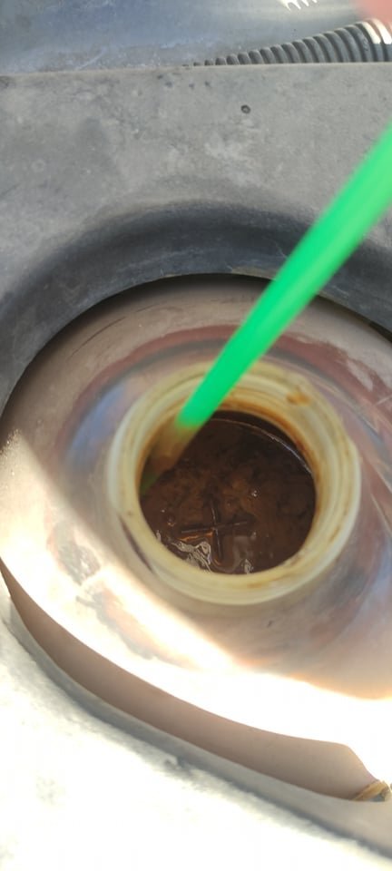

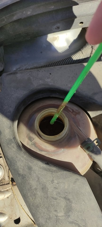

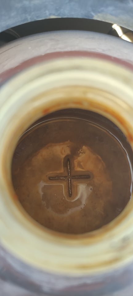

Ξαναζωντανευω το θέμα καθός τώρα όντως θα πάω το αυτοκίνητο για φλάτζα.
Την προηγούμενη φορά τελικά το θέμα ήταν σε ένα κολάρο που ήταν σε περίεργο σημείο και το βρήκαν σε δεύτερο συνεργείο, μόλις φτιάχτηκε δεν έχανα νερά απο το ψυγείο.
Το ρετάρισμα όπως πολύ σωστά είχε αναφερθεί ήταν απο τα μπουζί που μόλις τα άλλαξα ήταν η μέρα με την νύχτα στις χαμηλές στροφές το αέριο.
Πρίν απο κανένα μήνα άρχισα να βλέπω μια περίεργη επιφάνεια στο ψυγείο και τελικά ήταν λάδι.
Μίλησα με το συνεργείο και θα το πάω απο εκεί σήμερα για φλάτζα.
Μαζί είπα να αλλάξω αν χρειάζεται και ιμάντα χρονισμού + λάδια + μπουζί που έχουν κάνει περίπου 10k χιλιόμετρα.
Τι άλλο λέτε να προσέξω;
Επισυνάπτω κάποιες φώτο απο το ψυγείο με τα λάδια για μελλοντικές αναφορές.
Ναι όντως θελει αλλαγη η φλάντζα και μακαρι να μην εχει κατι αλλο (ρηγμα κλπ) , λάδια θα αλλαχθουν ετσι κι αλλιώς...
Ιμαντας χρονισμου , αν κοντευει η ώρα του αλλαξε τον (ουτως ή άλλως η μισή δουλεια που χρειαζεται για την αλλαγη του ήδη θα γινει λογω φλάντζας) και μια που θα γινει όλη η δουλεια άλλαξε και  αντλία νερου...
Μπουζι, αλλαξε τα κι αυτα....
Επεξ/σία από nik0laus
1 λεπτό πριν, nik0laus είπε
Και εγώ ελπίζω να μην έχει ρήγμα, στην περίπτωση που έχει πάμε για καπάκι;
