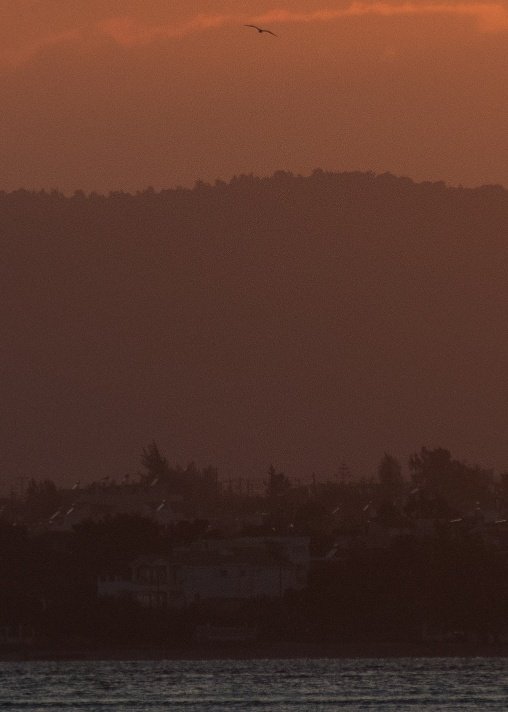

@stratigos24
Καλα το πιο πιθανο ειναι οτι φταιω εγω και η απειρία μου! 😁
Αλλα εριξα καποιες ευθύνες στον tamron και μετα στον συνδυασμό τηλεφακου και κροπ σωμα..
Ασχετα απο το μεγαλο κροπ που εκανα και την εστιαση, στη θεαση οπως ειναι η φωτογραφία (χωρίς ζουμ δηλ ή στο 100% κλπ) βγαζει ματι αυτο που λεω, ενα ενιαίο πατερν θορυβου (?).. κατι πάντως που σε χαλαει..
Σε ολες αυτο παρατήρησα που κυνηγούσα τους γλαρους ασχετα με το ποιες ειναι εστιασμένες, φωτομετρηση κλπ...
Δοκιμασα af-c, M, auto iso και στα της εστιασης ειτε 9 σημεια ειτε 21 αλλα στο τελος το άφησα στο 3d...
Πως ειναι καλύτερα;
Σε ευχαριστώ 🙏🙏🙏
Θα προσπαθήσω να παραθεσω και τα raw να δω εαν θα φανει αυτο που λεω.

Να το δοκιμάσω και αυτο Μπάμπη! Αλλα θα μαντεψει η μηχανή οτι εγω κυνηγάω γλαρο και θελω να τον παγωσω;
Πλακα πλακα απο day 1 δεν εχω βγαλει καμια στο auto..ηθελα και θελω να παιδευτω να μάθω.
Βγαζει σε brust στο auto μαζι την εχω με εκανες να το δοκιμάσω!
Δεν είναι άσχετα, έχεις κάνει crop αρκετό και άρα έχεις κάνει ζοομ ή την δείχνεις  με το κροπ που έκανες στο 100% άρα έχει χάσει.

Οχι δε διακρινω σε αυτές κατι άσχημο..
Επισης ειδα nikon 200-500.....
Η απ αυτη... με τη βουρτσα  σε σχέση με τον 70 300 😁🤣
Οταν παω σπιτι θα προσπαθήσω να δειξω (αν φανει με τη συμπιεση εδω) αυτο που λεω..
Ναι καταλαβαίνω τι λες και σίγουρα ενα κροπ η μια θεαση στο 100% θα φανει καλύτερα, αλλα το παρατήρω και χωρις ζουμ κροπ ή οτιδήποτε αλλο!

μόνο ενα σημείο εστίασης και saf είμαι στο 90% των λήψεων που κανω μέχρι τωρα...
Αλλα τα παγκακια ειναι πιο ευκολα μένουν ακίνητα 😁

Εγώ τις έβαλα τις παραπάνω για να δεις ότι περισσότερο έχει pattern noise όπως το λες η d800 με τον 200-500 στην πρώτη λήψη παρά η 2η με τον 20--500 πάλι αλλά στην 7500. Έχει να κάνει με το φως και με τις σωστές ρυθμίσεις κατα τη λήψη.
Έχω καταλάβει ακριβώς τί εννοείς με το pattern θορύβου... πάρε μερικές με τέτοιον θόρυβο από μένα.. χωρίς κανένα edit, μόνο export από το lightroom με περιορισμό το αρχείο να βγαίνει κάτω από 2000mb για να μπορεί να ανέβει,.
Επεξ/σία από stratigos24
Μπα...πολυ χαλι οι δικιες μου...αυτες (απο εδω) τις βλεπω μια χαρα σε σύγκριση με αυτο που λεω..
Ειδικά 2 και 3 ο ασπρος φίλος έχει πληροφορία επανω του...
Και 4000 shutter...
Σε εμενα μια λάσπη...
Αν θυμάμαι βέβαια δεν εχω τοσο κοντινές, ειναι περιπου οσο η 1...
Θα το δω το βράδυ...
Καπου πήρε το ματι μου οτι ο 70-300 af-p οτι καθεται πιο καλα σε κροπ σώματα σε αντίθεση πχ με τον 70 300 ff ..δηλ ισως ν εχεις χειρότερο αποτέλεσμα με τον ff σε κροπ.
Αν λεω μπουρδες αγνοήστε τες...καπου το πηρε το ματι μου σε σχετική κουβέντα καπου στο fb..

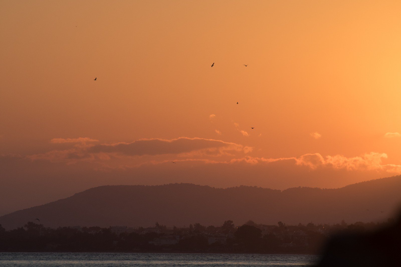

Τα παραδείγματα που έλεγα..
Περασα τα raw στο κινητό να τις μικρυνω και ανεβασω..παιδια δε φαίνεται..τα εξαφανισε ολα το smartphone..🤔
χαχαχα🙂
Στην οθόνη του pc δε χρειάζεται καν να τις δεις οπως ξαναειπα στο 100%.. κανει μπαμ..
Εκανα ακραίο κροπ να δειξω τι λεω, που και παλι δεν ειναι το ιδιο.
Θόρυβος πρέπει να είναι.
Τουλάχιστον στα παραδείγματα και με το ακραίο κροπ που εκανα ετσι θα δειχνει..
Ολες στα 300mm
f6.3 1/2500 iso 1250 η πρώτη
f8 1/1600 iso 450 η δεύτερη
Ξαναλεω, ακραιο κροπ να δειξω οσο μπορω τι λεω..αλλα στο pc βγαζει μάτι στο 100% ή και σε κανονική ολόκληρη θέαση.
